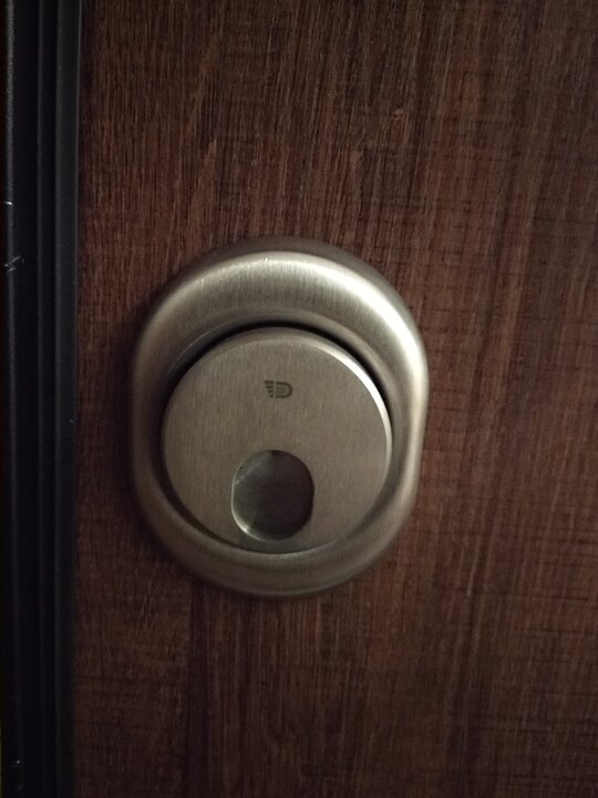

Μετά την καθοδήγηση του Maclein έβαλα το MRM29 στην πόρτα μου, από πίσω υπάρχει ο κύλινδρος Mg HSP όπου όκ ειναι μια μετριότητα αλλά ο τελικός συνδιασμος νομίζω μου παρέχει αρκετή ασφάλεια, θέλω να ευχαριστήσω και εγώ από μέρος μου τον Maclein για τις πολυτιμες συμβουλες του, ο μόνος μου ενδοιασμος ήταν με το θέμα ότι θα τώρα θα είχα δύο ξεκλείδωματα μια του defender και μια του κυλίνδρου, πραγματικά το βρίσκω τελείως βολικό και δεν με κάνει να βαριέμαι καθόλου να το κλειδώνω ξεκλειδώνω και αντίστροφα
Αν σου εχουν ανοιξει το σπιτι(ευχομαι ποτε να μην σου τυχει..) να ξερεις οτι δεν ειναι καθολου βαρετο!Στο τελος γινεται συνηθεια..
Έχουν ανοίξει τρία διαμερίσματα στην οικοδομή με τον Κ2 που φορούσα με το αντίστοιχο απλό defender θεωρώ πως απλά ήμουν τυχερός, ο λόγος που ανέφερα για το  MRM29 είναι πως έχει αναφερθεί ότι τα μαγνητικά κάποιοι ξεχνάνε να τα κλειδώσουν κάποιες φορές και ότι η διαδικασία ειναι ένα παραπάνω κλείδωμα ξεκλείδωμα, εννοείται συμφωνώ μαζί σου 100%
