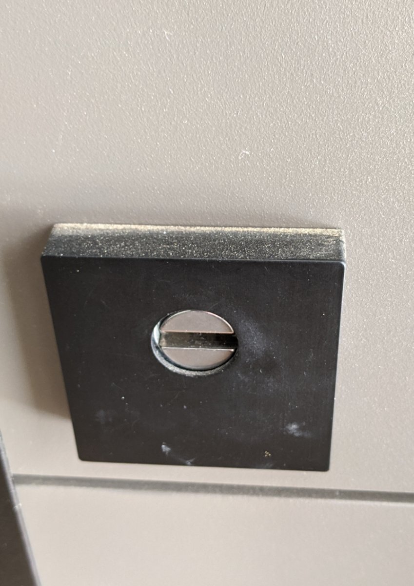

Ρε 'σεις... να ρωτήσω...Μπροστά στην κλειδαριά της πόρτας μου, έχει ένα πράμα που γυρνάει  γύρω - γύρω και "παίζει" αρκετά...Είναι λίγο εκνευριστικό δεν σε αφήνει να κεντράρεις το κλειδί να ανοίξεις με την μία...
Είναι το defender? Έτσι πρέπει να είναι; (έχει μια τάπα της CONVEX, πέριξ αυτού!)
14 λεπτά πριν, mechpanos είπε
λογικα ναι, φωτο ;;;

24 λεπτά πριν, mclein² είπε
Αυτό το λαμακι μέσα, περιστρέφεται ελεύθερα και παίζει σαν να έχει μποσικα! Είναι λίγο εκνευριστικό!! Έτσι πρέπει να είναι;
