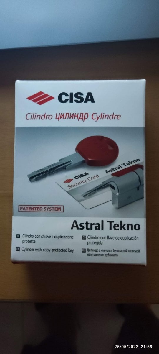

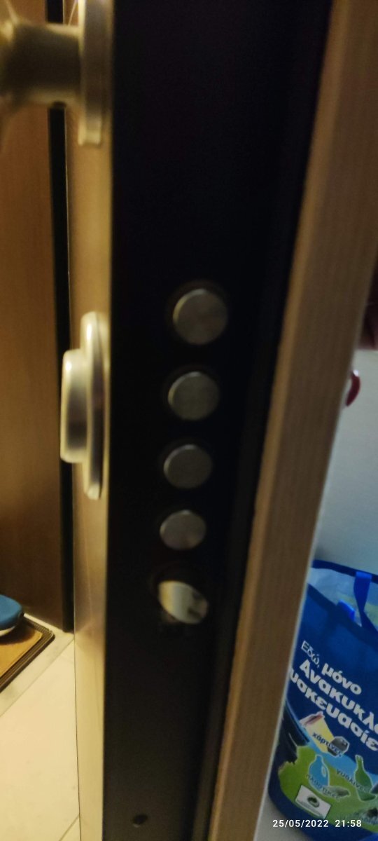

Καλημέρα, έχω θωρακισμένη με defender και κλειδί CISA Astral TEKNO που τοποθετήθηκε πριν μερικά χρόνια.
Είναι καλή ώστε να την κρατήσω; εάν θέλει αλλαγή τι προτείνετε; θα ήθελα να είναι διπλής ενέργειας ώστε να κλειδώνω εσωτερικά(έχω μόνιμα κλειδί επάνω) και επίσης για να μην μπλοκάρει εάν ξεχάσω κλειδί μέσα.
Βρίσκομαι στην Θεσσαλονίκη.
επισυνάπτω σχετικές φωτογραφίες
