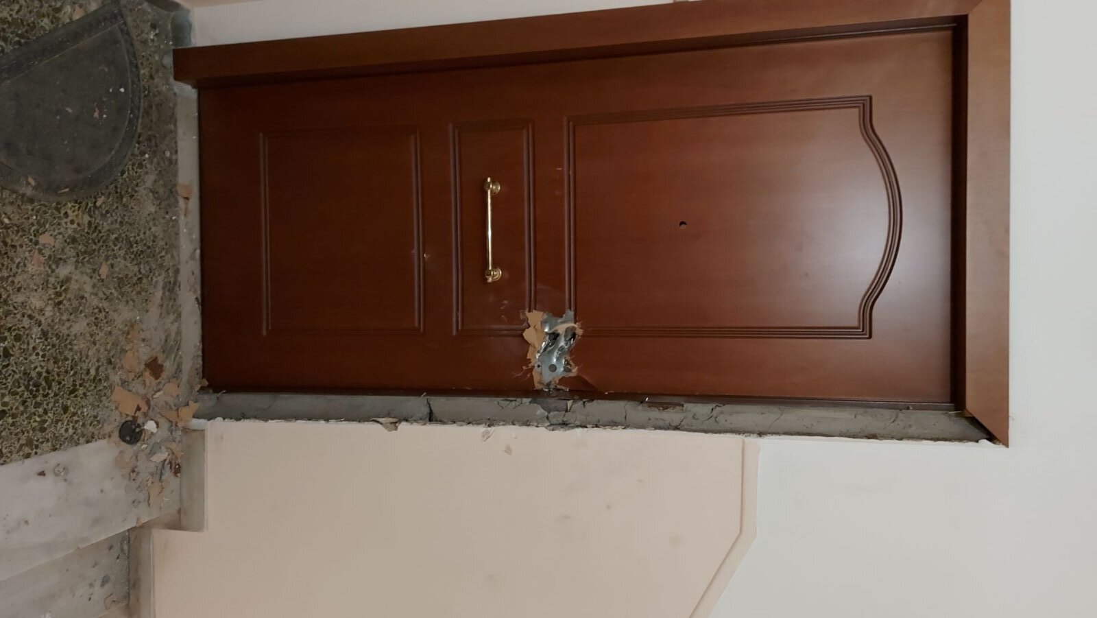

Δεν είμαι κλειδαράς αλλά, ναι, φυσικά και γίνεται!
Αυτό έγινε στο διαμέρισμά μου μία ώρα μετά που είχα φύγει για δουλειά.
Η πόρτα "κράτησε" επειδή κατά τους αστυνομικούς και τον κλειδαρά που έφεραν, είχε άριστη τοποθέτηση (πριν 14 χρόνια) με τσιμέντο και σιδηρόβεργες. Την κλειδαριά δεν την καταφέρανε ούτε αυτή. Οι συγκάτοικοι ακούγανε για πάνω από μισή ώρα τα χτυπήματα και δεν έκαναν τίποτα..
Ο τοίχος από μέσα στο διαμέρισμα έχει "κουνηθεί" καλά.
(κάποιος Mod να την στρίψει παρακαλώ)
Επεξ/σία από Lousy Offcomer
