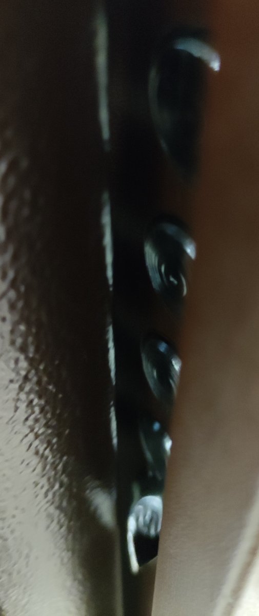

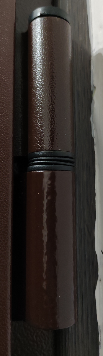

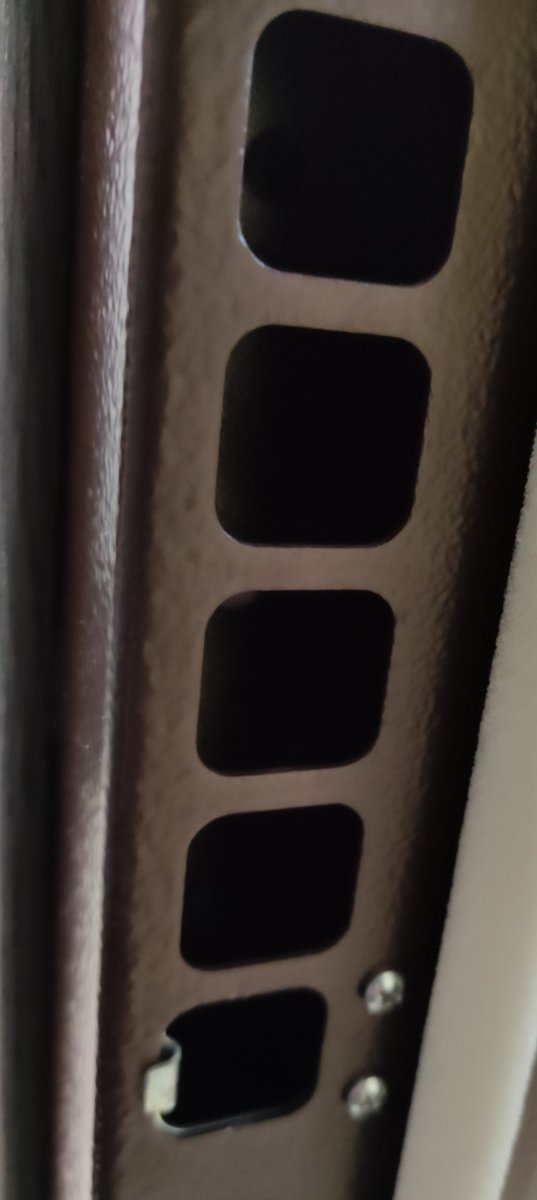

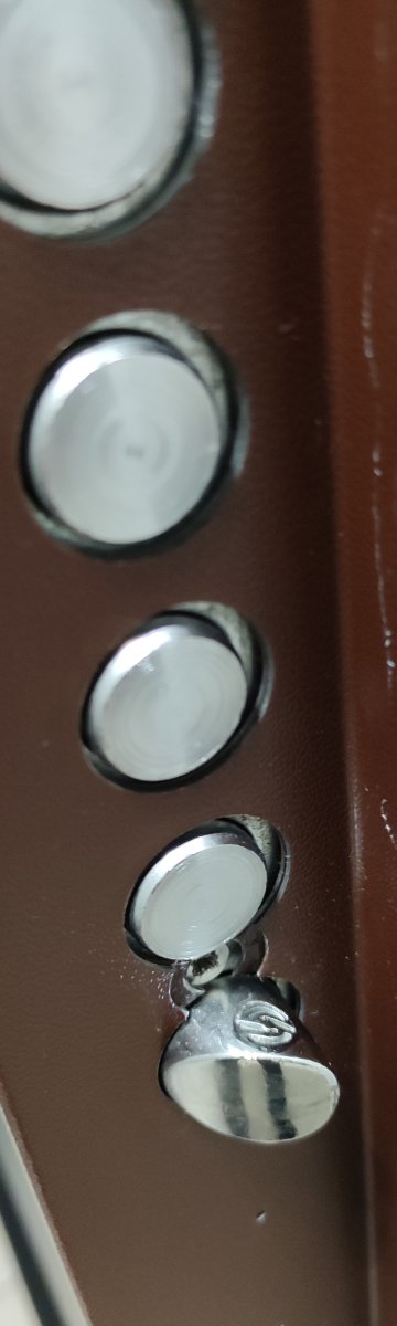

Στις 20/1/2023 στις 3:08 ΜΜ, gianniskpatra είπε
Καλησπέρα στην ομάδα,
Έχω αυτήν την πόρτα και το κενό ανάμεσα στην γλώσσα της κλειδαριάς και το κάσωμα είναι λίγο πιο μεγάλο. Οπότε η γλώσσα ακουμπάει ίσα ίσα στο κάσωμα απέναντι. Υπάρχει τρόπος να διορθωθεί; Ίσως με κάποιο εξάρτημα πάνω στο κασωμα ή κάποια ρύθμιση από την κλειδαριά αν γίνεται ώστε να βγαίνει λίγο πιο έξω η γλώσσα.  Η κλειδαριά είναι securemme (η οποία θέλει αλλαγή σίγουρα) και οι μεντεσέδες δεν έχουν βίδες στο πλάι, για κάποια πιθανή ρύθμιση.
Κάποια ιδέα;
