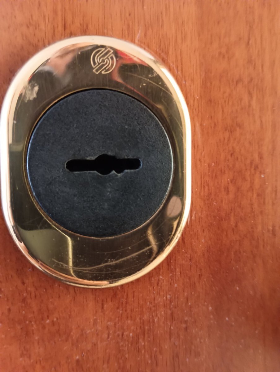

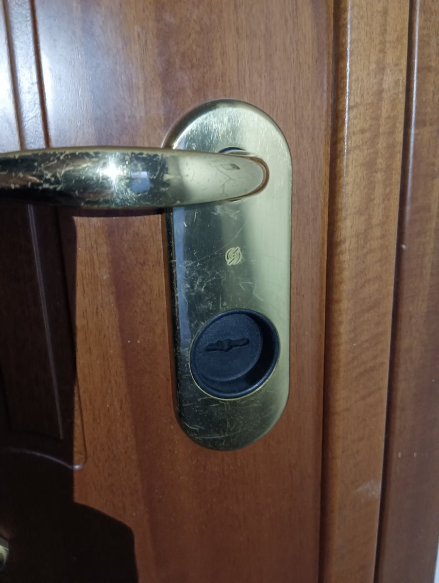

Πρόσφατα νοίκιασα διαμέρισμα και μάζευα τα κλειδιά από άλλα διαμερίσματα. Κλειδαριά με κλειδί χρηματοκιβωτίου  Securemme. Υπάρχει κάποιο σετ κυλίνδρου για αυτή την κλειδαριά ή χρειάζεται αλλαγή κλειδαριάς?  ή αν έχετε κάτι άλλο υπόψιν σας  δώστε μου τα φώτα σας. Ευχαριστώ!

Καλησπέρα, ναι υπάρχει σετ. Θα σου πει προτάσεις ο "ειδικός". Αφαίρεσε την φώτο που έχεις το κλειδί για λόγους ασφάλειας. Πληροφοριακα μπορεις να βαλεις και omega plus και να την παρεις μαζι σου οταν θα φυγεις και να βαλεις πισω την παλια. Αλλιώς συνεννοείσαι με τον ιδιοκτήτη και βάζεις μια με κύλινδρο και defender και οταν φυγεις αλλάζεις τον κύλινδρο με εναν φθηνότερο. Και στις 2 περιπτώσεις η κλειδαριά αλλάζετε.

Ακομα και εναν AGB 9000 να έβαζες εισαι πανω απο τον μεσο ορο για την παραβίαση. Βεβαια για να ειναι ολοκληρωμένο το σετ παίζει ρόλο και το defender αλλα και η κλειδαρια (αν εχει καταπέλτη μονο η διπλό).
Οποτε μια πρόταση ειναι
1) Abloy protec2 (αν συνεργάζεται με την κλειδαριά σου).
2) EVVA 4KS
3) EVVA ICS
4) Kaba ExperT plus
5) Winkhaus N-TRA
6) AGB SCUDO DCK
7) THIRARD COBRA M+A (θέλει πιθανόν κατάλληλο defender)
8.) Dom Diamant (θέλει πιθανόν κατάλληλο defender)
9) Dom IX TWIDO
Με κάποιον απο αυτούς εισαι πιστεύω σε πολυ καλο επιπεδο ασφάλειας.
μετα απο 10+ χρονια χρησης της κλειδαριας ΜΗΝ την μετατρεψεις σε κυλινδρου (γινεται με το κιτ της σεκιουρεμ).
καλυτερα πληρωσε μια αναβαθμιση που μπορεις & ταυτοχρονα σου χρειαζεται.
