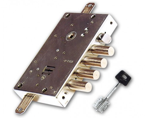

Καλησπέρα,
Οι παρακάτω κλειδαριές θεωρούνται ασφαλής πλέον?
Βρήκα μια παρόμοια εικόνα με την κλειδαριά που έχω, είναι σε βαριά πόρτα με το πλακέ κλειδί (προσωπικά μου φαίνεται πολύ εύκολο να το αντιγράψει κανείς με φωτογραφία)
3 λεπτά πριν, giannis1_ είπε
Καλησπέρα,
Θα απαντήσουν και οι ειδικοί αλλά 99,999% εδώ και πολλά χρόνια δεν είναι ασφαλείς οι συγκεκριμένου τύπου κλειδαριές.
1 ώρα πριν, giannis1_ είπε
Καλησπέρα,
Άλλαξε τη χθές
