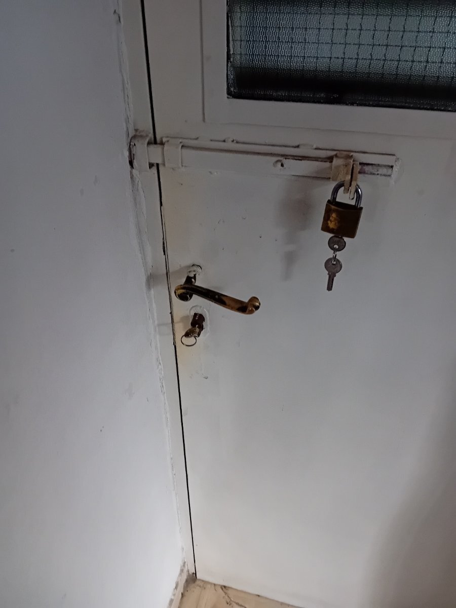

Κυριακή βράδυ προς πρωί Δευτέρας, μπήκαν στην πολυκατοικία μου κατασκευής 2011 με πόρτες ασφαλείας. Κέντρο Αθηνών.
Είδαν κάμποσες κατοικίες και τελικά επέλεξαν και έκλεψαν ένα διαμέρισμα με τους ενοίκους του μέσα. Τους νάρκωσαν και έκαναν την δουλειά τους. Να σημειωθεί ότι η πόρτα ήταν κλειστή με σύρτη.
Φυσικά διερεύνησα να βρω το αίτιο. Δεν είχαν κάτι ιδιαίτερο να τους στοχοποιήσει. Μπήκαν και επέλεξαν την πιο εύκολη. Υπήρχε ένα κενό ασφαλείας ... Κλειδί χρηματοκιβωτίου. Είναι γνωστό περισσότερο από 15 χρόνια ότι πόρτες ασφαλείας με τέτοιου τύπου κλειδιά, δεν προσφέρουν καμία ασφάλεια και χρειάζεται η αλλαγή (αφαλός / κλειδαριά / defender)
Φυσικά δεν είναι το πρώτο κρούσμα στην περιοχή μας. Έχουν γίνει αρκετά και όλες οι περιπτώσεις είχαν πόρτα ασφαλείας με κλειδί χρηματοκιβωτίου. Είναι η πρώτη φορά που γίνεται όμως και το επιβεβαιώνουμε, με τους κατοίκους μέσα στο σπίτι.
Οι φωτό είναι τυχαίες, αλλά είναι ακριβώς τα ίδια κ στην πολυκατοικία.
ο συρτης δεν παιζει ρολο αλλα το δεδομενο οτι τον ανοιξαν ΤΟΣΟ ΑΘΟΡΥΒΑ μας οδηγει σε σουπερ αλανια.
γνωμη μου δεν μπηκαν πρωτη φορα στην πολυκατοικια.
εισοδος της ανωθεν, ηταν κλειδωμενη ; εχετε ακομη εκεινη την παλια αλουμινοπορτα ;

Εισοδος ξεκλειδωτη!!!! Προφανώς και δεν ειναι πρωτη φορα! που μπήκαν!!! Σίγουρα τσεκάρουν κ πριν.
Αυτό με τις κλειδωμένες εισόδους μεγάλο θέμα. Ναι απαγορευεται, αλλά και τι να κάνεις?
Το ίδιο κ με τους πυροσβεστηρες. ΝΑΙ πρέπει να υπάρχουν ανα όροφο, αλλά σε μια εβδομάδα τους έχουν κλέψει...
Εδώ μας κλέβουν χερούλια πορτών των 0.5€

Κοιμήθηκε η οικογένεια με τα παιδιά. Ξύπνησε το πρωί με δυσκολία και τα πάντα ήταν ανακατεμένα ενώ έλειπαν χρήματα, laptops κλπ κλπ
Η πόρτα ήταν κλειδωμένη και με συρτη.
*έκλεψαν και άλλο διαμέρισμα το ίδιο βράδυ. Το βρήκε σήμερα ο ιδιοκτήτης που γύρισε. Ίδια πόρτα κλπ στην ίδια πολυκατοικία, απλά αυτό δεν είχε κόσμο μέσα

Τον σύρτη πώς τον έσπρωξαν;
Το μόνο εύκολο στο συγκεκριμένο. Αυτός σε μια βίδα στηρίζεται.
11 λεπτά πριν, sphinxgr είπε
Αν έσπρωξαν με δύναμη την πόρτα και κόπηκε η βίδα , δεκτό.
Αλλά σε μια κλειστή πόρτα πώς θα βάλεις χέρι από μέσα για να τον μετακινήσεις ενώ είσαι έξω;

αν ανοιγει η πορτα ανοιγει και ο συρτης για πλακα εφοσον μιλαμε για αυτον με το μερικο ανοιγμα που φαινονταν στη φωτο και οχι καποιον μεγαλυτερο που μπαινει μεσα στη κασα-τοιχο...
9 ώρες πριν, Maurikycli είπε
Και με χέρι βγαίνει και με σύρμα βγαίνει και με κατσαβίδι και με πολλούς τρόπους. Ειδικά ο συγκεκριμένος τύπος.
Η χρήση του είναι να ανοίγεις να βλέπεις στιγμιαία, όχι να σε προστατεύει σαν κλειδαρια.
Ακριβώς.
  • Like 4
14 λεπτά πριν, Maurikycli είπε
Άρα δεν πρόκειται για συρτη τύπου μπάρα αλλά κάτι σαν μανταλο
Κ η μπάρα ανοίγει. Δεν ανοίγεις την πόρτα εντελώς, σπρώχνεις λίγο με σύρμα το χερούλι κ μετά επιστρέφει εύκολα μέσα.
Οι ενσωματωμένοι  σύρτες είναι μόνο για να ανοίξεις να δεις. Οχι για κάποια άλλη προστασία.
Απλά να το έχει κατα νου όποιος τους χρησιμοποιεί κ να μην περιμένει κ πολλά πολλά. Ο κλέφτης έρχεται με σκοπό να κλέψει κ έχει λύσεις για τέτοια μικρά θέματα. Αν ανοίξει την πόρτα, δεν θα κολλήσει στο σύρτη. Το θέμα είναι να μην ανοίξει την πόρτα

Αλλά από έξω πώς ανοίγει;
