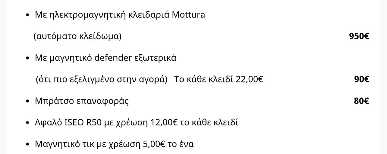

Καλησπερα σας.ειμαστε σ αναζητηση αλλαγής πόρτας εισόδου πολυκατοικίας.θ αλλαχτεί μόνο το φύλλο της πόρτας καθώς η πρόσοψη έχει κ μεγάλη τζαμαρία και το κόστος ανεβαίνει πολυ(δεδομένου ότι είμαστε μόνο 5 διαμερίσματα). Ένας που ήρθε μας είπε μπορεί να αλλαχτεί μόνο η πόρτα(τωρινή είναι απλή αλουμινίου) με θωρακισμένη κλπ κ πάνω στην ήδη υπάρχουσα κάσα να βάλει κοίλο δοκούς με αποτέλεσμα το φύλλο της πόρτας να μικρύνει κατά 5ποντους.δεν μας απασχολεί ιδιαίτερα. Απλα αν θ αντέξει το βαροσ  της Θωρακισμενες πόρτας όλη η γύρω γύρω υπάρχουσα κατασκευή.
Τώρα από κλειδαριά ηλεκτρομαγνητική μας είπε την mottura b nova,αφαλό iseo r50 και μαγνητικό defender.
Το μαγνητικό defender τι ακριβώς είναι;κ κάπου διάβασα ότι δεν πρέπει να ξεχνάμε να το κλείνουμε;
Αυτες οι κλειδαριές χρειάζονται κάποια ειδική Συντηρηση κάθε χρόνο κ κόστος;
υπερ και κατά σε ολα τα παραπάνω καθώς δεν έχουμε ελάχιστες γνώσεις σ αυτά;
οποιαδηποτε συμβουλή ,ευπρόσδεκτη.

Τι εννοείτε θα πρέπει να κλειδώνουμε το μαγνητικό defender? Αφου δεν θ ανοίγουμε-ξεκλειδώνουμε με το κλειδί αλλά με μαγνητικό τικ;
Γράφει ότι είναι ατσάλι 2,5ποντων.
Αυτές τις τιμές μας έχει δέσει

Το μαγνητικό κρύβει τον κύλινδρο. Πρέπει πρώτα να το ανοίγεις αυτό και μετά να ξεκλειδώσεις. Εδώ δεν το κάνουν σε πόρτα ορόφου σιγά μη το κάνουν σε κεντρική.

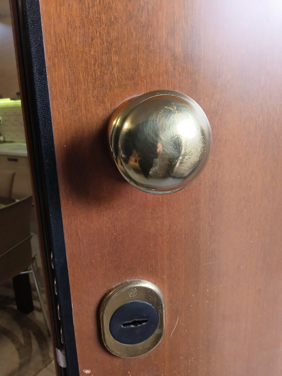

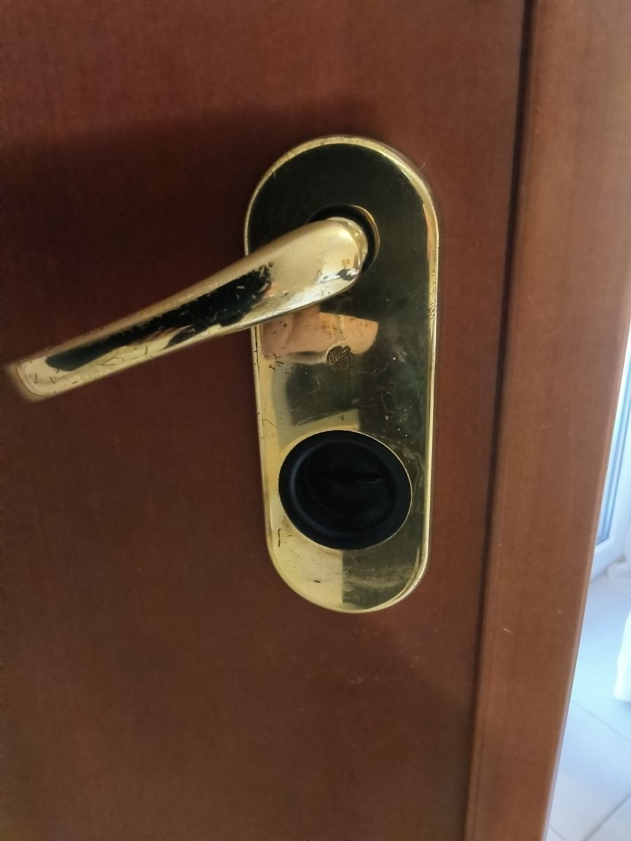

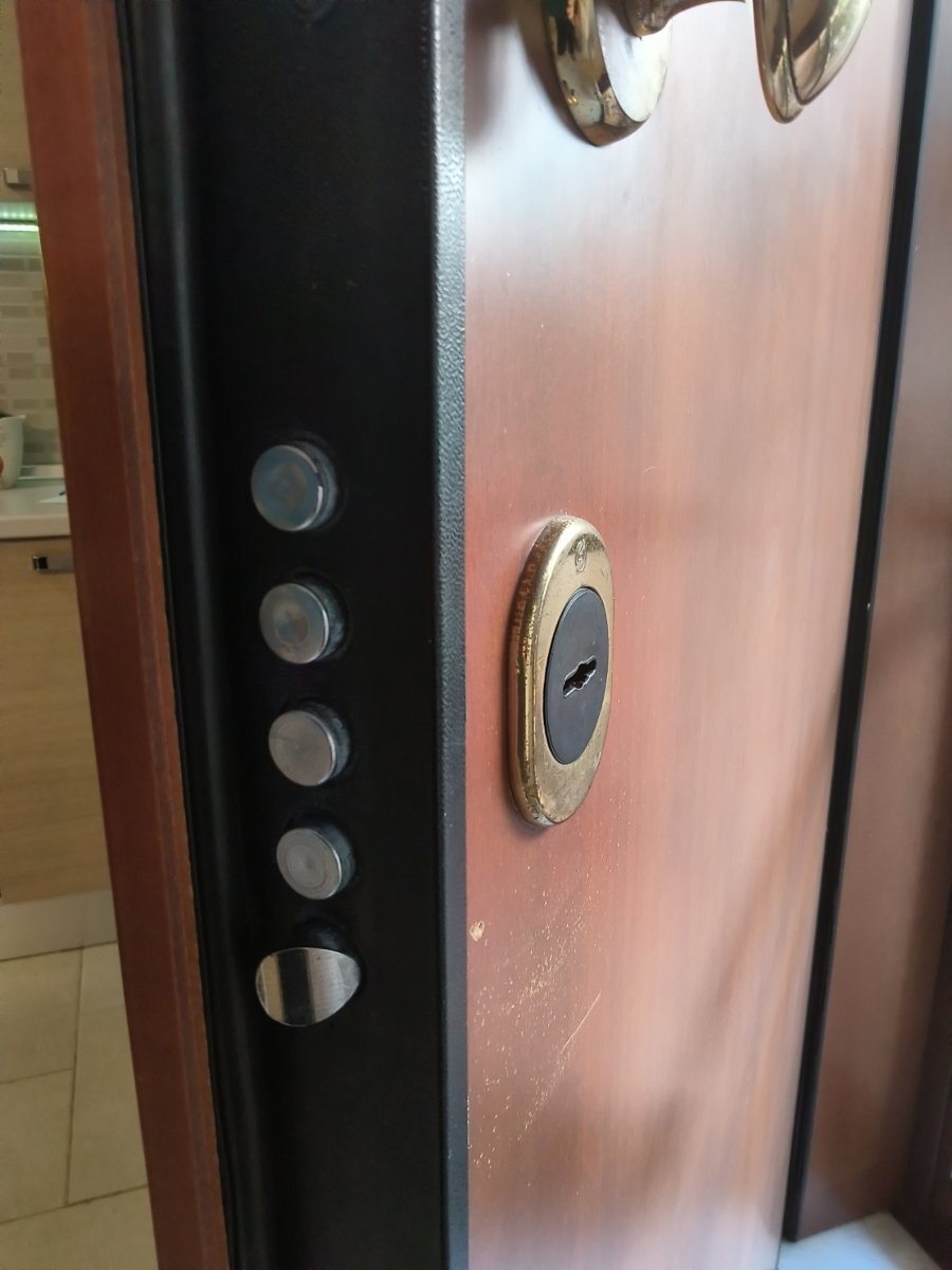

Επανέρχομαι και με φωτογραφίες
Πηγα και ρωτησα σε κλειδαραδες. Μου ειπαν οτι θελει αλλαγή κλειδαριας, οχι μονο μυλου επειδη μου είπε ενας εσπασε ενα ελατήριο.
Ενας μου ειπε cisa ap4 κλειδαριά και μυλος, μη αντιγραψιμο κλειδι 430€ !
Ο αλλος iseo η agb scudo 230€-280€. Με defender ολα και μη αντιγραψιμο κλειδι.
Εχω μπερδευτει

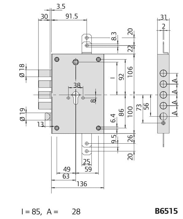

Κλειδαριά μετράς το κεντρο εκει που μπαινει το κλειδι προς την ακρη και παίρνεις την αντίστοιχη της Cisa με 4 πίρους και την γλωσσά κατω. Θα σου πει ο @mclein² ποια ακριβώς ειναι οταν δει το νημα. Για τους κυλίνδρους εχω βαλει διάσταση 30-50 παλι και εκει θα σου πει ο "ειδικός" μας :)
Πχ σε αυτη την φωτο βλεπεις οτι το κεντρο ειναι 63cm. Αυτο πρεπει να μετρησεις στην δικια σου.
