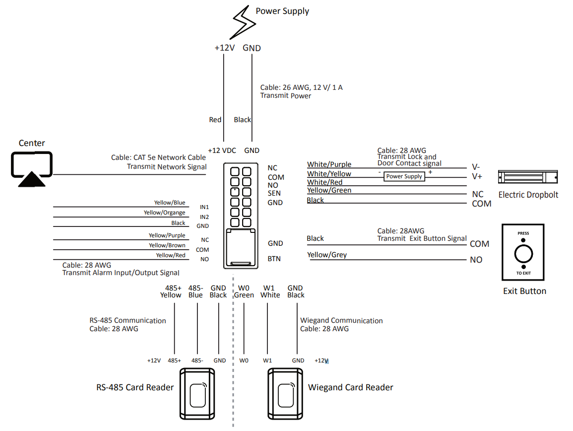

Θέλουμε στη πολυκατοικία να βάλουμε στην πόρτα της εισόδου access control.
Έχουμε βρει πληκτρολόγιο hikvision DS-K1T805MBFWX. Για να μη κλειδώνουμε συνέχεια τη πόρτα θα βάλουμε και μια ηλεκτρομαγνητική κλειδαριά DS-K4H258S
Ήθελα να ρωτήσω πόσο αξιόπιστο είναι ένα τέτοιο σύστημα από άποψη ζημιών; Υπόψιν το πληκτρολόγιο θα βρέχεται (Μας είπαν δε παθαίνει τπτ)
Δε θα ήθελα κάθε λίγο να πρέπει να έρχεται ο τεχνικός. Υπάρχει κάτι άλλο αντίστοιχο από άλλη εταιρεία;
36 λεπτά πριν, space8 είπε
Να μην σε ανησυχεί τοσο στο αν ειναι αξιόπιστο απο αποψη ζημιων αλλα να σε ανησυχεί επισης και για το αν είναι αξιόπιστο απο θέμα παραβίασης. Ολα αυτα τα access έχουν εντολή μπουτον εξοδου, φτάνει να βρει κάποιος ποιο ειναι το ζευγαρι καλωδίων (χρώμα) να ανοίξει τον πληκτρολόγιο και να ενώσει 2 καλώδια, και βουαλα.. Η πόρτα θα ανοίξει. Επίσης υπάρχει και αλλος τροπος αλλα για ευνοητους λογους δεν θα το γραψω εδω..
Και οχι δεν εχω κανει κλεφτης :P  , αλλα ειμαι πρώην εγ/της συστημάτων ασφάλειας :)
Παρακατω ειναι ενα διαγραμα καλωδιωσης για να δεις αυτο  που γραφω.. (EXIT BUTTON)

Η καλωδίωση του exit button βγαίνει έξω στο πληκτρολόγιο; Δεν υπάρχει δικλείδα ασφάλειας;
Όταν λες άλλος τρόπος; Ευκολότερος
Δε μπορεί μία εταιρεία σαν τη hikvision να μην έχει προνοήσει.κανω τόσο λάθος;
Δεν αναιρω όσα γράφεις αλλά μου ακούγονται τραγικά

Ο ιδιος ο αναγνώστης ελέγχει τον ηλεκτροπυρο ή τον ηλεκτρομαγνητη όποτε ναι. Η εντολη μπουτον παει σε αυτον ;).
Φυσικά ο κατασκευαστής εχει προνοήσει με διακόπτη tamper ο οποίος ενεργοποιείται οταν αφαιρεθεί το κάλυμμα και δινει εντολή παραβίασης σε σύστημα συναγερμού. Εναλλακτικά μπορει να μπει μια σειρήνα η οποια θα ενεργοποιηθεί αν κάποιος αφαιρέσει το καπακι του αναγνώστη.
Αν μπορει να μπει καπως πακτωμένος ο καρταναγνωστης ώστε να μην μπορεί να ανοίξει (τουλάχιστον) εύκολα τοτε ειναι σχετικά ασφαλής.
Επίσης πρέπει να υπάρχει και σύστημα εφεδρείας ηλεκτρικής ενεργείας (μπαταριά) γιατι σε περίπτωση διακοπής ρεύματος ο πυρος ειναι failsafe και θα ανοίξει.
Αλλη λυση ειναι αναγνώστης με δίκτυο ο οποίος συνδέεται σε εσωτερικό πλεον access control το οποιο κανει τον ελεγχο του ηλεκτροπυρου αλλα βρισκεται εσωτερικα του χωρου. Secure Door Control
Αυτος πρακτικά ειναι ποιο ασφαλής γιατί ειναι bus η επικοινωνία του, αλλα ποιο ακριβή λυση σαν κόστος υλικών.

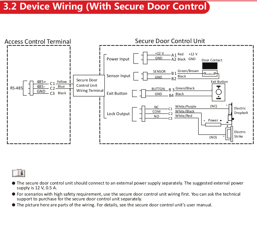

Σε ευχαριστώ για την απάντηση!!!
Έριξα μια μια ματιά για secure door control
Βρήκα αυτά DS-K2601T(O-STD) (δε κατάλαβα όμως για μέχρι πόσες πόρτες μπορεί να χρησιμοποιηθεί και αν έχει μέσα και τροφοδοτικό) σε συνδυασμό με αυτό το πληκτρολόγιο DS-K1107AMK
Σκεφτόμουν αντί για fail safe ηλεκτροπυρο ηλεκτρομαγνήτη ο οποίος δεν έχει κινούμενα μέρη για μεγαλύτερη αξιοπιστία. Ποια είναι η γνώμη σου;
