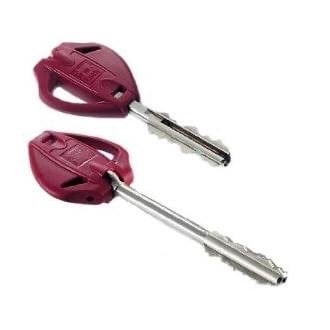

Έχω ένα θέμα με τα κλειδιά της Omega Lock, τα οποία είναι σπαστά και στο σημείο που κάνουν το σπάσιμο έχουν έναν πήρο, που μετά από κάποια χρόνια ή και μήνες χρήσης, συνήθως φεύγει και χάνεται !
Μου έχει συμβεί σε αρκετά κλειδιά της οικογένειας ... Κάνω πατέντες, με καρφάκια κυρίως, προσπαθώντας να φτιάξω παρόμοιο πήρο, αλλά δε μου αρέσει και συνήθως αλλάζω κλειδί ! Υπάρχει κάποιο ανταλλακτικό ?

Συνηθισμένο το πρόβλημα αυτο με τα κλειδιά της omega. Δεν νομιζω οτι υπαρχει ανταλλακτικό αλλα ο @mclein² θα μας δωσει τα φωτα του! :)

αφηνεις το αυθεντικο πυρακι & καις το πλαστικο δεξια/αριστερα για να μη βγαινει

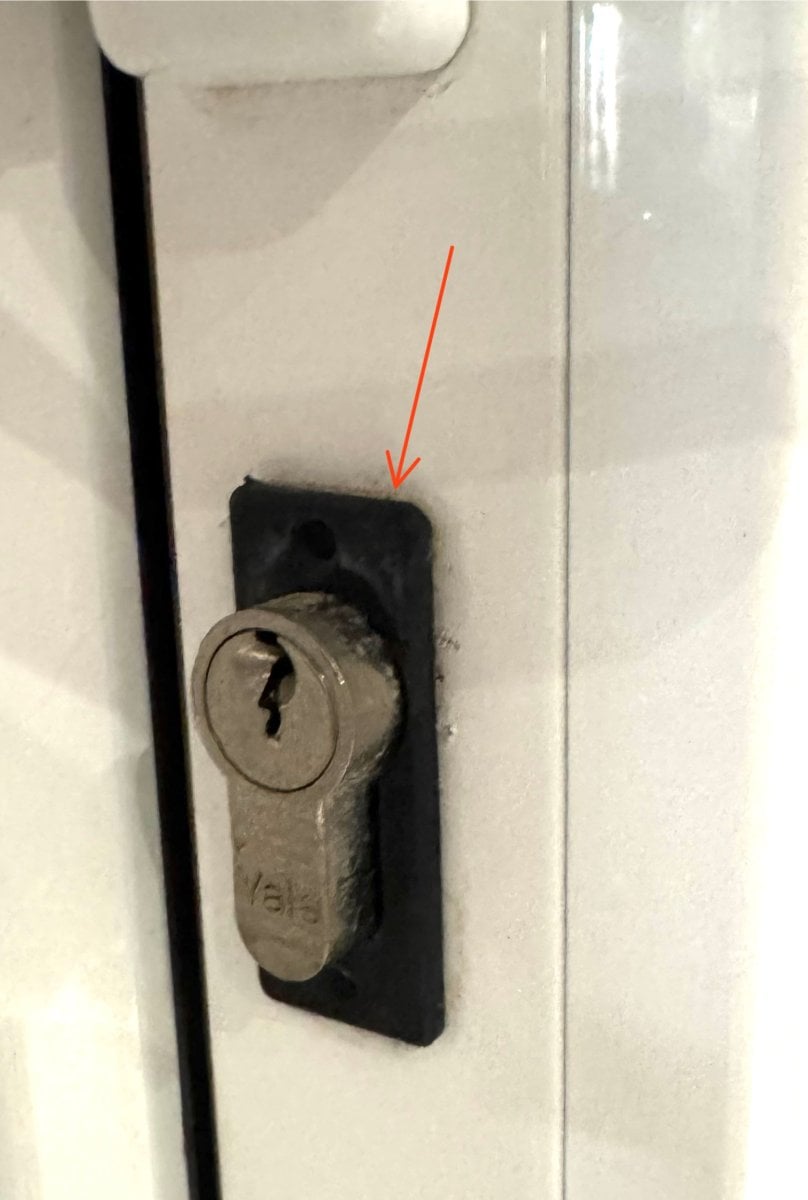

Νοίκιασα πρόσφατα μονοκατοικία η οποία έχει 2 ίδιες πόρτες αλουμινίου (κεντρική + κουζίνα) με κλείδωμα σε 3 σημεία. Σκέφτομαι να αλλάξω κλειδαριά και στις 2.
Επίσης σκέφτομαι να τοποθετήσω και κάτι τέτοιο και στις 2. Στην κουζίνα λεω να το έχω μόνιμα κλειδωμένο καθώς δεν εξυπηρετεί η είσοδος από εκεί ιδιαίτερα.
Τέλος στην πόρτα της κουζίνας υπάρχει και αυτό το πλαστικό περιμετρικά του αφαλού το οποίο σκέφτομαι να αλλάξω.
Τι επιλογές υπάρχουν; Από budget δεν θέλω να ξεφύγω πάρα πολύ καθώς το σπίτι το νοικιάζω. Με ~100€ για τις κλειδαριές γίνεται τίποτα; Επίσης υπάρχει συναγερμός και κάμερες μέσα + έξω από το σπίτι με καταγραφικό και Frigate για notifications (όταν αξιωθώ να τις τοποθετήσω ξανά).
Κάθε πρόταση δεκτή, ευχαριστώ.

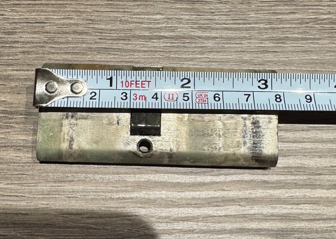

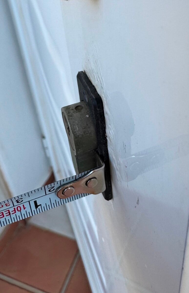

Bumpαρω το παραπάνω και προσθέτω μια ερώτηση ακόμα. Σύμφωνα με την φώτο που ανέβασα αν καταλαβαίνω καλά θέλω κύλινδρο 35-40. Το 35 πάει έξω και το 40 μέσα.
Διάβασα ότι γενικά δεν κάνει να εξέχει πολύ ο κύλινδρος έξω. Είδα και κάποια βίντεο που σε anti snap κυλίνδρους ρίχνουν νερό και άζωτο (ή ότι είναι αυτό το σπρει που ψεκάζουν ανάποδα) και τους πιάνουν από το σημείο που εξέχει και τους σπάνε χωρίς να λειτουργεί το protection λόγω παγώματος.
Στην μια πόρτα μου εξέχει τόσο
Μπορώ από 35 να πέσω στα 30 και να πάω σε κάτι 30-40 και αν ναι είναι σωστή σκέψη;
Από κυλίνδρους δεν βγάζω άκρη. Cisa Asix P8, Iseo R7, Cisa Astral (αν και ξεφεύγει για να πάρω 2 ίδιους) είναι μερικοί που ξεχώρισα.

αν οι αλουμινοπορτες κλειδωνουν σε 1 σημειο, αδικος κοπος η αναλυση.
επισης, γενικα οι ελληνικες αλουμινοπορτες το μακρυ στελεχος το εχουν εξωτερικα και οχι εσωτερικα. μπορει να ειναι ειδικη περιπτωση η δικη σου αλλα οπως τη βλεπω δε μοιαζει για τετοια
