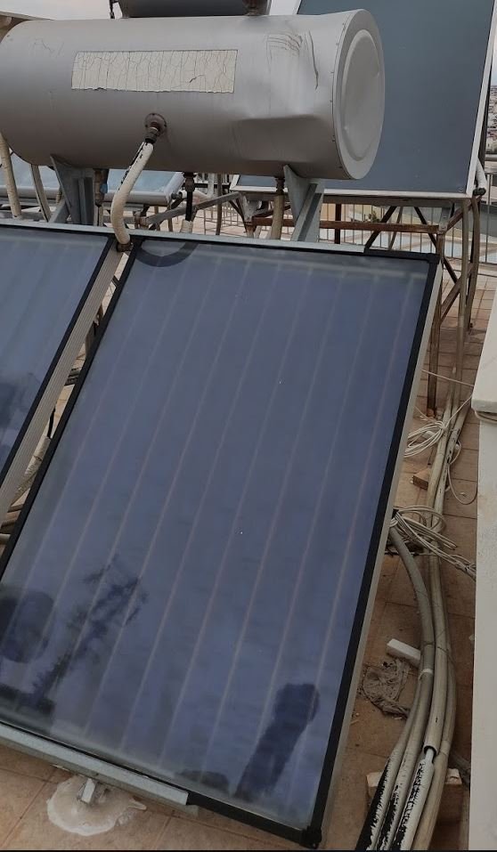

Το μαύρο χάλι ήταν μέσα? Είχε μείνει καθόλου ανόδιο?
όχι δεν ήταν σε κακή κατάσταση. λογικό πάντως μιας και ο ηλιακός δουλεύει μόνο το μισό χρόνο στη θέση που είναι. Από Οκτώβρη έως Μάρτη το τόξο του ήλιου πάει πίσω από το δώμα και δεν υπήρχε καθόλου ζεστό νερό.
αυτό που είδα ήταν οτι δεν είχε και καθόλου υγρά στο κύκλωμα. σκέτο νερό είχε μείνει και ήθελε και 1μιση λίτρο συμπλήρωμα καθαρή προπυλενογλυκόλη.

Ο από πίσω ακριβώς από εσένα  όταν τον σηκώσεις δε θα έχει σκιά;
ο δικός μου δε θα σηκωθεί απλά. θα πάει και θα ακουμπήσει στο τοίχο του δώματος ώστε να μη γίνει αυτό που λες.

ο ηλιακός είναι ένας κουκουρουκου μάρκα 8ετών με σχεδόν μηδενική συντήρηση. πόσες πιθανότητες του δίνεις να γίνει κομμάτια κατά την επανατοποθέτηση;
Αυτοι οι συλλεκτες ειναι παλιου τυπου! Ποσα λιτρα τμ? Κοστος ηλιακου?
32 λεπτά πριν, PLACEBO_89 είπε
160λιτρα. Τιμή άγνωστη. Το 2012 τοποθετήθηκε από την ιδιοκτήτρια. Παλιού τύπου δηλαδή;

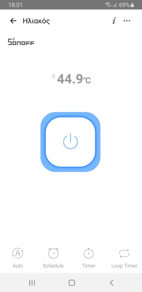

Έχει καταφέρει κανείς να κάνει κάποιο DIY σύστημα για να μετράει θερμοκρασία νερού στον ηλιακό; Και ιδανικά με wifi;
24 λεπτά πριν, liakjim είπε
Ναι εγώ αλλά δεν έχει ακρίβεια αλλά έχω μια ένδειξη στο περίπου με ένα sonoff απλά έπεσε πατέντα τον αισθητήρα τον έβαλα σφηνωτά στην επιφάνεια του δοχείου με την πολυουρεθάνη γιατί δεν είχα υποδοχή για εξτρά αισθητήρα  και για να φτάνει το wifi έβαλα  20 μέτρα καλώδιο και κόλλησα ένα θηλυκό βύσμα rp-sma μέχρι το router  εάν ήθελα έβαζα και ένα  ρελε 25Aκαι θα μπορούσα να ανοίξω την αντίσταση στον ηλιακό αν δεν είχε ήλιο απλά είχα προβλέψει την εξτρά καλωδίωση για το θερμόμετρο
Εγώ κυνηγώντας το ελάχιστο κόστος και τις ελάχιστες παρεμβάσεις, έχοντας ήδη από την αγορά ζητήσει  αντίσταση με διπλό κυάθιο, τράβηξα γραμμή από τον φωταγωγό στην τουαλέτα έξω από το παράθυρο και έβαλα το :
https://www.aliexpress.com/item/32872026720.html
Χρησιμοποίησα utp, 2 καλωδιάκια πήραν ρεύμα από την παροχή του θερμοσίφωνα (άρα βλέπω θερμοκρασία ΜΟΝΟ όταν ανοίγω θερμοσίφωνα / αλλιώς ήθελε ξεχωριστή γραμμή από τον πίνακα) και 2 για το θερμοστοιχείο.
Δεν ελέγχω θερμοσίφωνα (θέλει ρελέ στον πίνακα), και δε βλέπω απομακρυσμένα θερμοκρασία.
Εμένα όμως μου αρκεί να ξέρω αν έχω ζεστό νερό ή όχι, χωρίς να σπαταλάω και να περιμένω πότε θα κατέβει το νερό από την ταράτσα για να το πιάσω με συνολικό κόστος κανα 20ευρω..
