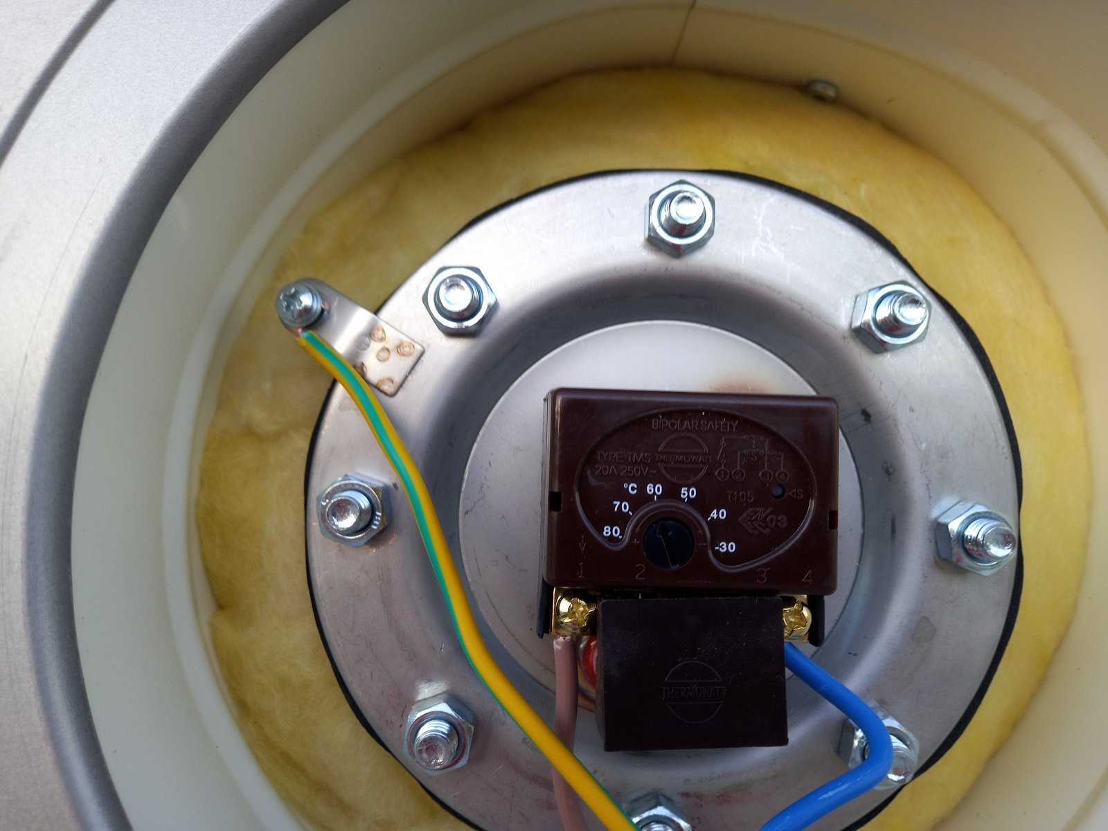

Μια ερώτηση για όποιον ξέρει απο Calpak.
Βλέπω ότι πίσω απο το καπάκι εκεί που είναι η αντίσταση έχει μάλλον υαλλοβάμβακα.
Δεν ξέρω σίγουρα αν είναι αύτο το υλικό αλλα δεν μου μοιάζει ούτε με πετροβάμβακα και σίγουρα δεν είναι πολυουρεθάνη.
Το γνωρίζει κανείς?

Για υαλοβαμβακας μου φαίνεται. Ηλεκτρικός θερμοσιφωνας είναι,  σωστά? Είναι σίγουρα calpac?

Εγώ θα έλεγα (αν και το απέρριψες ήδη) ότι ΣΊΓΟΥΡΑ είναι πολυουρεθάνη
Αν και η φωτογραφία δεν είναι πολύ καθαρή, αν ήταν ο όποιος -βάμβακας θα είχε υφή ινωδη και μαλακή/αφράτη αίσθηση. Αν είναι πιο σκληρό και "γλιστερό" είναι αφρός πολυουρεθάνης

Εντύπωση μου κάνει, γιατί σίγουρα ειναι υαλοβαμβακας και οχι  πολυουρεθανη, όπως αναφέρει το site. Το μόνο που μπορώ να σκεφτώ είναι ότι βάζουν ένα κομμάτι υαλοβαμβακα στο τελείωμα που είναι η αντίσταση, ώστε όταν τον γεμίσουν με πολυουρεθανη να μη γεμίσει ο χώρος της αντίστασης.
Παλιά έμενε ένα μικρό τμήμα του δοχείου γυμνό. Ο υαλοβάμβακας μπαίνει για να καλύψει το τελείωμα της πολυουρεθάνης έως το στόμιο με τις βίδες της αντίστασης

Είναι όπως το περιγράφεις μαλακή, αφράτη, ινώδη αίσθηση και όχι σκληρή γυαλιστερή.  Το μόνο πού αναρωτήθηκα ειναι μήπως είναι κάποιο άλλο υλικό που δεν γνωρίζω.
9 ώρες πριν, Maurikycli είπε
Αν είναι υαλοβάμβακας για όποιον σκοπό και να είναι, είναι μάλλον failed να τον βάλουν γιατί αν δεν κάνω λάθος ο υαλοβάμβακας την πρώτη φορά που θα βραχεί χάνει τις μονωτικές ιδιότητες.
Μπορούσαν να χρησιμοποιήσουν ισως ένα κομμάτι πετροβαμβακα για την ίδια δουλειά.

Μεγαλύτερο πρόβλημα έχει ο πετροβαμβακας εάν βραχεί σε σχέση με τον υαλοβαμβακα. Προφανώς και να αφαιρεθεί από το σημείο που βρίσκεται δεν θα υπάρχει και πρόβλημα. Κοίτα, για μενα ο calpac ειναι απο τις κορυφαίες μάρκες, οπότε θεωρω οτι κάτι ξέρουν.
Μην ξεχνάμε ότι κατά κανόνα αυτό το μέρος είναι ζεστό οπότε και να βραχεί (συντήρηση), στεγνώνει σχεδόν αμέσως. Αν είναι πετροβάμβακας ή υαλοβάμβακας δεν το ξέρω. Σκοπός του είναι να προσφέρει κάποια επιπλέον θερμομόνωση αντί να μείνει γυμνό το δοχείο σε αυτό το μικρό τμήμα του.
Υποθέτω ότι υπάρχει τεχνική δυσκολία να καλυφτεί όλο με πολυουρεθάνη

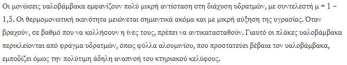

Δεν είμαι απόλυτα σίγουρος.
"Όταν βραχούν, σε βαθμό που να κολλήσουν η ίνες τους, πρέπει να αντικατασταθούν."
https://greenbuilding.gr/thermomonose/πετροβάμβακας/
Ούτε για αύτο είμαι πολύ σίγουρος.
https://anelixi2020.org/kathara-ylika-kai-technologies/kathara-ulika-kai-texnologies-oikodomika-proionta-monoseis-oriktes-monoseis-monoseis-yalovamvaka/
Και τα δυο τα γνωρίζω απο παλία και τα πιο πάνω είναι απο μια πρόχειρη αναζήτηση με κάθε επιφύλαξη!

Στη συγκεκριμένη περίπτωση δεν υπάρχει πρόβλημα ότι θα βραχεί ελάχιστες φορές. Όσο για το άρθρο αφορά τις πλάκες υαλοβαμβακα και όχι το ρόλο. Πριν πολλά χρόνια τα ηλεκτρικά θερμοσίφωνα που έμπαιναν στα πατάρια είχαν τέτοια μόνωση ολογυρα, όπως και οι μαντεμενιοι λέβητες ακόμα και σήμερα, και πολλα απο αυτα εχουν "φαει" και νερά αρκετα. Οπότε μην αγχώνεσαι καθόλου.

Μην αγχεσαι. Δεν ξέρουμε τί υλικό είναι και τί ιδιότητες έχει. Πρόκειται για μια στενή λωρίδα μόνο. Η πολυουρεθάνη είναι πίσω από το πλαστικό κάλυμμα. Παλιά φαινόταν, τώρα την προστατεύουν.
