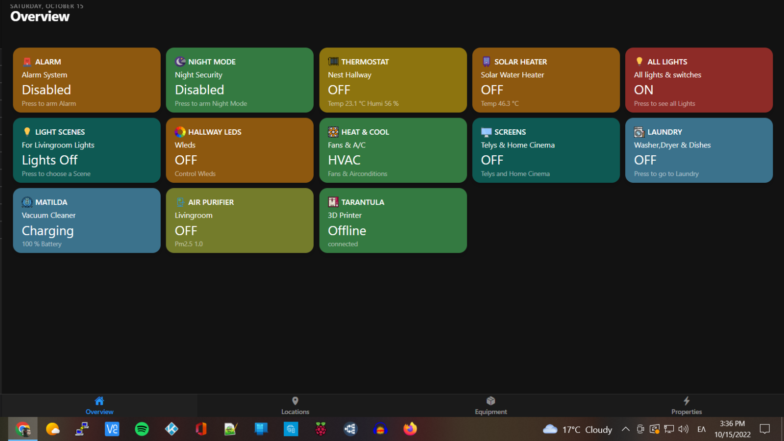

δεν εχω κανενα λογο να πω ψεμα (λιγο βαρυ αυτο που ειπες....) τωρα που γραφω το μυνημα και τον καιρο να ειναι συνεφια ολη μερα στην Ηλιουπολη εχω αυτο...image.png.da8738d7e7d6f256f10731346ac81c59.png

πρωτον, ξαναδιαβασε το ποστ στο οποιο απαντησα. Προσπαθησε να εντοπισεις τη φραση "δεν ειναι ψεμα"
δευτερον, αν δεν υπαρχει ηλιακη ακτινοβολια ο ηλιακος δε μπορει να ζεστανει τιποτα. Αν εσενα ζεστανε, τοτε υπηρχε ηλιακη ακτινοβολια.
Δε θα επανεφευρουμε τη φυσικη σαββατο βραδυ στο ινσομνια
