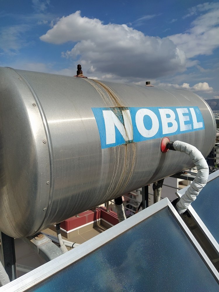

Καλημέρα. Πείτε κάποιος γνώστης μια γνώμη γιατί έχω φέρει 3 και ο καθένας μου λέει τα δικά του...ο τελευταίος μου είπε ότι έφταιγε η βαλβίδα και την άλλαξε...πήρε 40 ευρώ και πάλι τα ίδια...
Να τον αλλάξω? Στάζει κανα χρόνο τώρα αλλά όχι συνεχή ροή...ανάλογα τα κέφια...To θέμα είναι πως δεν έχω καμία απώλεια σε θέματα απόδοσης...
thx
Επεξ/σία από Antman
Οι βαλβίδες είναι για να... στάζουν. Εφ' όσον στάζει κατά διαστήματα δουλεύει σωστά.
Δεν νομίζω να προτιμάς στεγανές βαλβίδες αλλά τρύπιους συλλέκτες
και γιατί δεν ρωτούσες πριν πληρώσεις ? Βάλε ένα δοχείο διαστολής 1L Το γεμίζεις μέχρι το 1/3 - 1/2 και βάζεις την βαλβίδα από πάνω του
Μήπως μπορείς να μου πεις τι κάνει στο περίπου αυτό? Δεν γνωρίζω τπτ από ηλιακούς οπότε κάνω ότι μου πουνε...Ο τελευταίος μου πε μάλλον έχει τρυπήσει και θέλει αλλαγή, άλλος μου πε αν είχε τρυπήσει δν θα χα ζεστό νερό...δεν ξέρω τι να κάνω..
Αυτό βοηθάει και σε περίπτωση που χει τρυπήσει μέσα?
14 λεπτά πριν, Antman είπε
σωστά σου είπε
Όχι Αλλά βοηθάει στο να απορροφά την διαστολή του υγρού του κλειστού κυκλώματος με αποτέλεσμα να μην ανοίγει το ασφαλιστικό και να τρέχουν αυτά που βλέπεις αφ ενός αφ ετέρου έχεις μια περισσια ποσότητα στο κλειστό κύκλωμα και σε μια ψιλοδιαρροή δεν πέφτει αμέσως η απόδοση του ηλιακού
Επεξ/σία από hp8
Σ ευχαριστώ...άρα πρέπει να βρώ κάποιον να μου κάνει ένα σερβις (ανοδιο κλπ) και να του πω να μου βάλει και ένα τέτοιο κ βλέπουμε....Σωστά?
(Άντε να βρω κανέναν της προκοπής.....)
13 λεπτά πριν, Antman είπε
Τώρα που θα μειωθεί η ηλιοφάνεια λόγο χειμώνα δεν θα έχεις τέτοια θέματα εφ όσον καταναλώνεις ζεστό νερό Σωστό σέρβις στα 2,5 - 3 χρόνια μέχρι και εσωτερικό καθαρισμό μποιλερ από τα άλατα  απαιτείς Κάθε δεύτερο σέρβις(5-6) άδειασμα και πλύσιμο του κλειστού κυκλώματος και γέμισμα απ την αρχή φροντίζοντας να μην μείνει αύρας στο κλειστό κύκλωμα Τσάμπα τα ακουμπάμε σε κάτι μαστάρια του κ.... Αυτό δεν σημαίνει ότι δεν υπάρχουν και σωστοί επαγγελματίες
