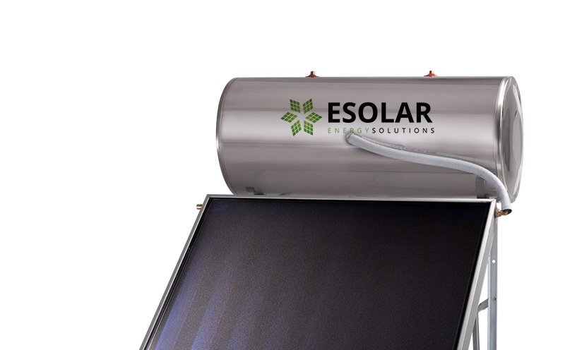

Είχαμε βάλει πριν χρόνια έναν παρόμοιο ηλιακό με επάνω δυο βαλβίδες που προσθέτεις υγρό
Αν θυμάμαι καλά αυτός είχε ρίξει νερό για να γεμίσει
Η απορία είναι αν το αντιψυκτικό το ρίχνεις πάλι από εκεί πως δεν αναμιγνύεται με το νερό ?
Είχαν έρθει 2-3 φορές για σέρβις άλλα δεν είδα τι έκαναν και θέλω να δω αν έχει χάσει υγρό.

Αν εχει χάσει υγρά δεν θα κάνει κύκλωμα και δεν θα ζεσταίνει το νερό, αφου λειτουργεί ειναι εντάξει.
Παρόλαυτά καθε 2-3 χρόνια χρειάζεται αλλαγή το υγρό και ξέπλυμα μεσα ο σκελετός.. μην ακους τι λένε...

Αυτό που δεν έχω καταλάβει είναι που συμπληρώνεις νερό και που υγρό
3 λεπτά πριν, adi32 είπε
Φίλε μου οταν το αδειάζεις για να το πλύνεις αγοράζεις ενα λίτρο προπυλενογλυκόλη   το διαλύεις σε ενα κουβά με νερό και μετα το βαζεις μέσα απο πάνω( αφαιρείς την ασφάλεια) Τωρα αν χρειάζεται συμπλήρωμα ή βάζεις μόνο νερό ή πάλι διαλύσεις υγρό με νερό. Δεν βάζεις ξεχωριστά υγρό και ξεχωριστά νερό... οπως στο αμάξι είναι ...
