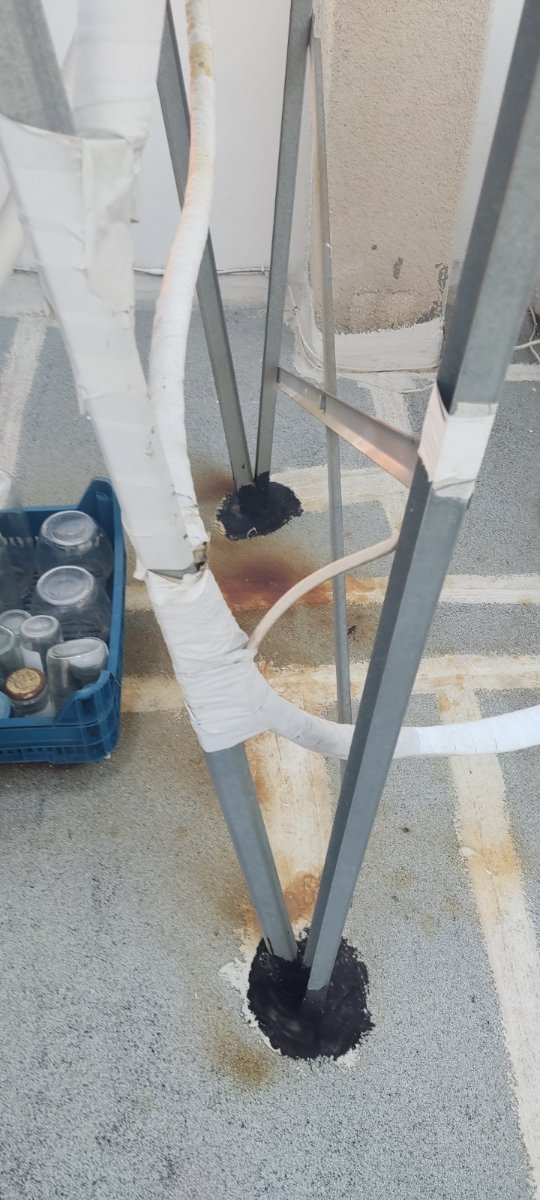

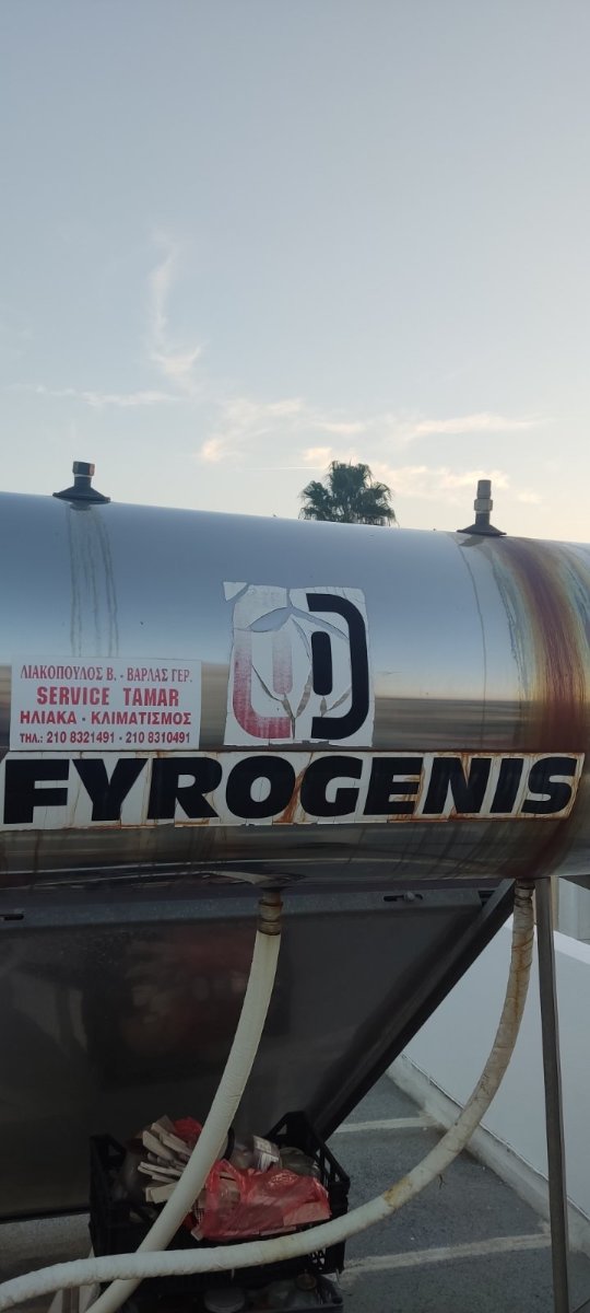

Σε ηλιακό Φυρογένης που δεν έχει τρυπήσει το boiler, έχει κλείσει 12 χρόνια και πάνω στις βαλβίδες εισαγωγής του αντιπηκτικού αλλά και κάτω από τον ηλιακό, έχει γεμίσει σκουριές που προέρχονται από την εκτόνωση. Ο ηλιακός αποδίδει χωρίς να έχει κάποιο πρόβλημα, αλλά μου έχουν κάνει παρατήρηση για την σκουριά που έχει καταστρέψει τη μόνωση στο σημείο εκείνο. Πιστεύετε ότι το boiler πρέπει να αλλαχτεί;

Τη μονωση πιανου; Ετσι και αλλιως δεν αντεχει στον ηλιο η πολυουρεθανη ο αφρος
ποιος να τον μαλώσω
3 λεπτά πριν, thanos78 είπε
φωτο ?
4 λεπτά πριν, hp8 είπε
ποιος να τον μαλώσω
φωτο ?
Τα service γίνονται με ευλάβεια κάθε 2 χρόνια, το θέμα είναι ότι ο καθρέφτης είναι επιλεκτικού συλλέκτη και ανεβάζει εύκολα θερμοκρασία ιδιαίτερα το καλοκαίρι, με αποτέλεσμα να κάνει εκτόνωση στις βαλβίδες.
7 λεπτά πριν, thanos78 είπε
Spoiler
Spoiler
όταν κάνεις σωστή συντήρηση βάλε ένα δοχείο διαστολής στο κλειστό κύκλωμα του ηλιακού και πάνω σε αυτό το ασφαλιστικό
Επεξ/σία από hp8
2 λεπτά πριν, hp8 είπε
Θεωρείς πως πρέπει να τον πετάξω επί του παρόντος;
Μόλις τώρα, thanos78 είπε
οχι βέβαια Μια χαρά είναι Την άνοιξη να βάλεις δοχείο διαστολής στο κλειστό και αν ανεβάζει πάλι θερμοκρασίες να σκεπάσεις ένα τμήμα
