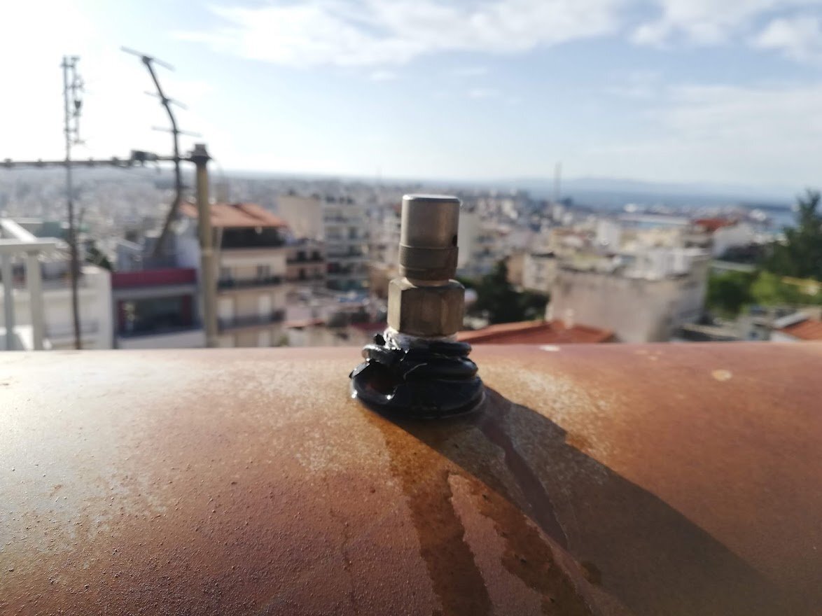

Χθες ανέβηκα ταρατσα και είδα νερα στο πάτωμα
Φαίνεται να υπάρχει διαρροή και το νερό να βγαίνει ανάμεσα απο τους σωλήνες εξαέρωσης και του περιβληματος (βλέπε φωτο)
Σήμερα ανέβηκα και ήταν στεγνά! παρ' όλα που είχα ανάψει το θερμοσύφωνα επίτειδες για να δω την διαρροη
Καμιά ιδέαtherm1.jpg.1fc6007282508f294497c23819a2b21d.jpgtherm3.jpg.8356f6a64a5767152a0e9dff2eea8bf7.jpg

3 ώρες πριν, vassilis3 είπε
Καμιά ιδέα
κάτι δεν πάει καλά εκεί (φωτο) Το πρωί πριν ζεστάνουν οι συλλέκτες λύσε την τάπα δίπλα Αν κάνει σιντριβάνι έχεις τρύπιο μποιλερ Αν δεν συμβαίνει κάτι βάζεις δοχείο διαστολής στο κλειστό κύκλωμα η σκεπάζεις ένα τμήμα των συλλεκτών 15 € για την ιδέα :P  Αυτό εκεί είναι σιλικόνη ?
Έχω ανεβάσει 3 φώτο που δείχνουν ότι υπάρχει διαρροή από σχεδόν όλες τις τρύπες από το κέλυφος του ηλιακού μεταξύ σωλήνα κ λαμαρίνας
Τώρα το γιατί κάποιες ώρες είναι στεγνός άγνωστο μιας κ έχω ενεργοποίηση κ ηλεκτρικά τον θερμοσυφωνας για να τον πιέσω να τρέχει συνέχεια.
Τσιμούχα πλαστική για στεγανωποιηση πιθανόν από βροχές κλπ
