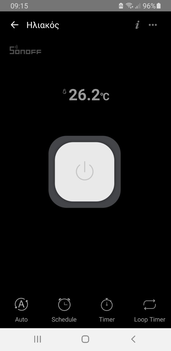

Παρεμπιπτόντως χθες τον τσάκισα στην χρήση από τις 6-9 το απόγευμα με 3 μπάνια όχι συνεχόμενα και τώρα εχω 26,2 βαθμούς ένδειξη  με εξωτερική 18-19 βαθμούς αυτήν την στιγμή που γράφω  , να δούμε πόση άνοδο θα δούμε σήμερα στην θερμοκρασία του νερού του ηλιακού.

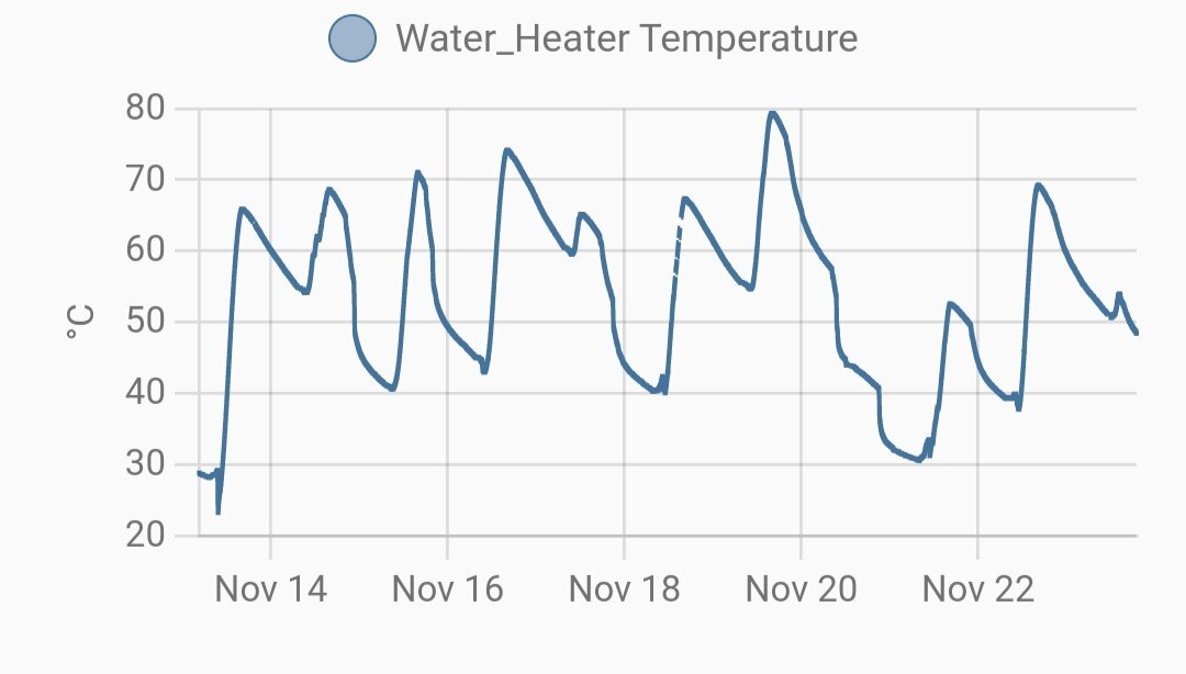

Αν βοηθάει κάπου ορίστε. Όπως βλέπεις είναι με ανάμματα με αντίσταση ( 3φορές) και χρήση:
Ε ψιλοβοηθάει για τη χθεσινή μέρα, που παρά τη λιγη συννεφιά μπορούμε να δούμε ότι στις 10:30 ξεκίνησε να θερμαίνεται τω όντι από τον ήλιο το νερό και η επίδραση θερμότητας συνέχισε μέχρι τις 7 το απόγευμα με όποια θερμότητα είχε μείνει στο κλειστό. Τα ανάμματα είναι 7 τα πρωινά και το 3 το μεσημέρι, έτσι;
Το σημερινό έχει λίγο νόημα να το δούμε, γιατί είχαμε αύξηση 5 βαθμών περίπου (από 42 στα 47 ας πούμε) με το ένα μάτι ήλιο που βγήκε το μεσημέρι.

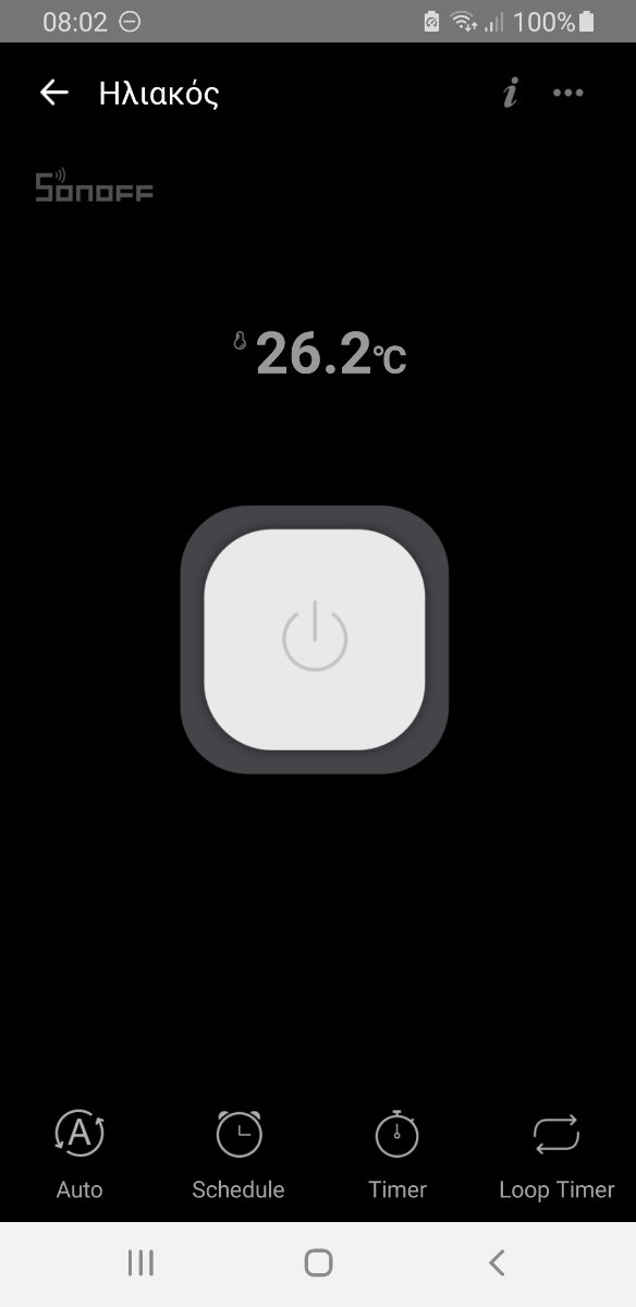

Καλημέρα , σήμερα έχει ήλιο και θα πάρω μετρήσεις , το πρωί το δοχείο ήταν παγωμένο με 24,3 βαθμούς στις 8 το πρωί , πήρα δυο φωτογραφίες προς το παρόν που γράφουν και την ώρα ,  σε μιάμιση ώρα 13 βαθμούς επάνω και όσο περνάει η ώρα θα ανεβαίνει ποιο γρήγορα
