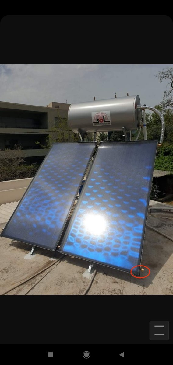

12 ώρες πριν, apostolossmi είπε
@apostolossmi Δεν το έχω παρατηρήσει και είναι κάτι που δεν το γνωρίζω. Καλό θα είναι να απαντήσει κάποιος υδραυλικός.
Επεξ/σία από zNikosz
17 λεπτά πριν, zNikosz είπε
ωραία η φωτο ωραίος και ο κύκλος όμως τι θα μπορούσε να σου πει ένας υδραυλικός Πες τι ακριβώς θέλεις να μάθεις και βάλε φωτο κοντινή με το σημείο που σε ενδιαφέρει Λογικά ειναι τάπα αποστράγγισης για συντήρηση και σημείο σύνδεσης - προσθήκης επιπλέον συλλέκτη Εχει και στον αλλο πανω αριστερα το ιδιο ?
Επεξ/σία από hp8
12 λεπτά πριν, hp8 είπε
Σε μια ερώτηση του @apostolossmi είναι η απάντηση αλλά δεν μπορώ να δω την τάπα γιατί είναι μονωμένη.
Αν είναι τάπα μηχανικής σύσφιξης δεν χρειάζεται. Αν έχει ρακόρ και μετά τάπα ορειχάλικινη χρειάζεται.

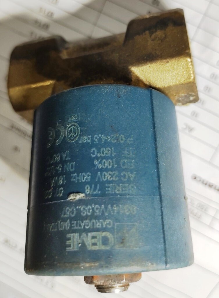

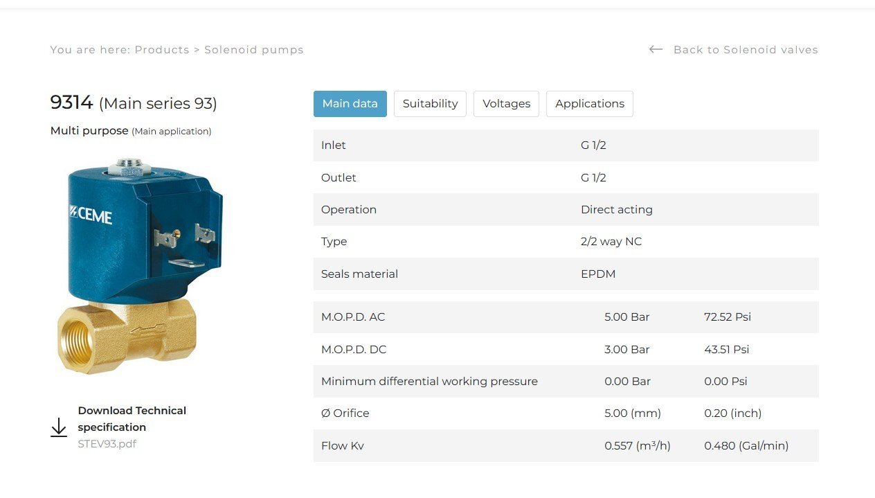

έχω τοποθετήσει ηλεκτροβάνα στον θερμοσίφωνα που είναι στο πατάρι ώστε να ανοίγω το νερό προς το θερμοσίφωνα με το ρεύμα όταν δεν έχει ζεστό ο ηλιακός. Το ζεστό από τον ηλιακό τον κλείνω με χειροκίνητη βάνα (μου είναι πιο εύκολο). Παράγγειλα μια δεύτερη ηλεκτροβάνα ceme, αυτή στη φωτογραφία (για την ακρίβεια βρήκα 3 καινούργιες από αγγελία). Νόμιζα πως ήτανε normaly open δηλαδή όταν δεν έχει ρεύμα να περνάει το νερό, και όταν θέλω να την κλείσω να της δίνω ρεύμα (και αντίστοιχα να ανοίγω την άλλη ηλεκτροβάνα του ηλεκτρικού). Με αυτόν τον τρόπο, εάν κάποια στιγμή έχει διακοπή ρεύματος (συνηθισμένο εδώ στην επαρχία), να έχει νερό από την παροχή του ζεστού (και προκειμένου από τον ηλιακό. Ξέρει κάποιος υδραυλικός εάν αυτή η ηλεκτροβάνα μετατρέπετε σε normaly open αλλάζοντας κάποια φορά του κελύφους;
26 λεπτά πριν, 111111 είπε
όχι δεν μετατρέπεται Το βέλος δείχνει την σωστή φορά γιατί βοηθάει στο κλείσιμο η είσοδος του ρευστού Δηλαδή πιέζεται το έμβολο προς τα κάτω και κλείνει Δίνεις ρεύμα  Οπλίζει το πηνίο ανεβαίνει το έμβολο ακούς ένα κλακ και έχεις ροή Αν το θέμα σου είναι η διακοπή ρεύματος πως θα ζεστάνεις νερό στο θερμοσίφωνα του παταριού Δεν νομίζω ότι έχεις θέμα Εκτός κι αν κατάλαβα λάθος Η λύση αν δεν βαλεις την κλασική τριοδη ηλεκτροβανα είναι ένα μικρο ups  μιας και τα watt του πηνίου είναι μηδαμινά
Επεξ/σία από hp8
