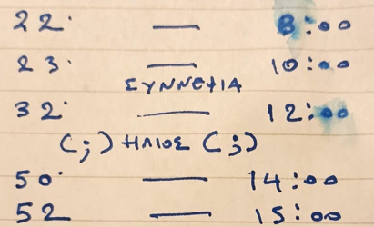

Σημερινή καταγραφή στο πατρικό! Επιβεβαιώνεται με σφραγίδα ότι ήταν όπως πρέπει η εγκατάσταση! Ο ήλιος έχει ερωτηματικά λόγω μερικής συννεφιάς. 😜
