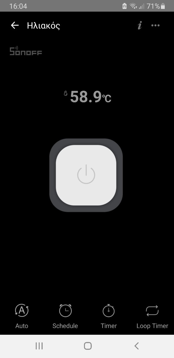

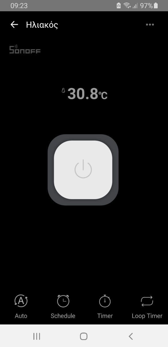

Nαι προφανώς! Εγώ αναφέρομαι στο ότι δίχως εμφανείς ακτίνες ηλίου χθες (πέρα από κάνα τέταρτο κάτι αχνές) , πέρασε αρκετή ακτινοβολία ώστε να συλλεχθεί από 3τμ και να μεταφραστεί σε 5 βαθμούς αύξησης νερού που βρέθηκε από τους 20 στους 25 βαθμούς, δηλαδή 23 και 28 "πραγματικούς" αν συνυπολογίσω την απόκλιση 2-3 που έχει το θερμόμετρο που τοποθέτησα.
Δεν ξέρω αν ο φίλος στους Αγ. Αναργύρους είχε τα ίδια χαρ/κά ηλιοφάνειας με την Κηφισιά στην οποία αναφέρομαι, αλλά το ότι είχε επιλεκτικούς συλλέκτες δε φάνηκε να τον βοήθησε...

Συγνώμη για να καταλάβω περιμένεις με 15 λεπτά αχνης ηλιοφάνειας να έχεις ζεστό νερό? Αυτό σημαίνει επιλεκτικός συλλέκτης σε 15 λεπτά σου έδωσε 5 βαθμούς αυτό είναι πολυτέλεια.

Δηλαδη   στην μια ωρα 20 βαθμους με συννεφια
πυρηνικός θα ειναι ο ηλιακος 🙃
