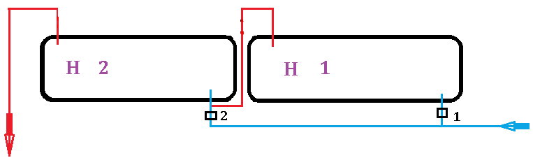

αλλά να λειτουργούν και σε σειρά
Μάλλον δεν έχω καταλάβει κάτι βασικό.
Η συνδεσμολογία αυτή των ηλιακών σε σειρά υποχρεώνει να τοποθετηθούν όλες αυτές οι βάνες; Έτσι γίνεται δηλαδή; Ή είναι κάτι extra;
Εγώ πίστευα ότι θα μπουν δύο βάνες μόνο.Μια σε κάθε ηλιακό.Οι κλασικές δηλ που μπαίνουν στο κρύο νερό.Μια στον έναν ηλιακο και μια στον άλλον.
Εδώ στο σχέδιο υπάρχουν πέντε και κάπου έχασα την μπάλα...
Αν είχε μόνο τις δύο που λέω δεν θα δουλεύει κάτι σωστά ή δεν θα έχω την επιλογή ποιον ηλιακό θα θέσω σε λειτουργία για μειωμένη απόδοση;
Επεξ/σία από sonikk
Σου σχεδίασε έξτρα πράγματα (σωληνώσεις και βάνες) ώστε να έχεις 3 επιλογές με τις αντίστοιχες επιλογές στις βάνες:
  1.  Σε σειρά οι 2 ηλιακοί.
  2.  Παροχή ΖΝΧ από τον 1ο.
  3.  Παροχή ΖΝΧ από τον 2ο.
Μόνο σε σειρά οι 2 ηλιακοί είναι η παρακάτω εικόνα στην οποία δεν υπάρχουν οι έξτρα βάνες και σωλήνας.
12 λεπτά πριν, jkoukos είπε
Spoiler
θα πρότεινα να παραμείνει ο 3  ως διακόπτης η ως ανεπίστροφη σε περίπτωση βλάβης του 1 η μεμονωμένης συντήρησης
1 ώρα πριν, sonikk είπε
Λογικο Απλα καλύπτει όλες τις λειτουργίες

Το επόμενο ερώτημα μου.
Σε τριπλό σύστημα ηλιακών σε σειρά ακολουθείται η ίδια διαδικασία;
Το ρωτάω γιατί σαν εικόνα το έχω δει μόνο σε διακοπές μου σε ενοικιαζόμενα.Εχω το εξής χούι.Οπου πάω ζητάω να ανέβω στην ταράτσα να δω πως λειτουργούν τα ζεστά νερά. Ή σε υπόγειο.Εχω δει από πολύπλοκα συστήματα που κάνεις το σταυρό σου αν χαλάσει το παραμικρό εξάρτημα,έχω δει και απλά συστήματα παραγωγής ζεστού νερού που τα προτιμώ.
Στην τελευταία μου επιδρομή σε κάτι ενοικιαζόμενα που είχα πάει πέρυσι βλέπω στην ταράτσα 5 ηλιακούς συνδεδεμενους.
Το έψαξα και μάλιστα οι κατασκευαστές συμφωνούν ότι μέχρι πέντε ηλιακοί συνδεδεμένοι μπορουν να λειτουργήσουν αρμονικά.Απο εκεί και μετά οι κατασκευαστές θεωρούν ότι πχ σε μεγάλα ξενοδοχεία πρέπει να μπαίνουν συστήματα βεβιασμένης.
Αυτό που λέω το βρήκα γκουγκλαροντας στο ινερνετ από έναν τύπο που ήταν μηχανολόγος μηχανικός και είχε σχέδιο συνδεσμολογίας 5 ηλιακών για μεγάλες μονάδες και εξηγούσε διάφορα.Ελληνικες οδηγίες και Έλληνας μηχανικός όχι από ξένο manual ή κάτι άλλο.
Το ερώτημα μου λοιπόν είναι.
Αν στο μέλλον βάλω έναν ακόμη τριτο μικρότερης χωρητικότητας ηλιακό θα πρέπει να ακολουθήσω την ίδια διαδικασία;
Είτε με το σχέδιο του φίλου hp8 είτε το απλούστερο με τις λιγότερες βάνες του άλλου φίλου και να σκεπάζω πχ κάποιον από τους τρεις όταν θέλω λιγότερα ζνχ;
