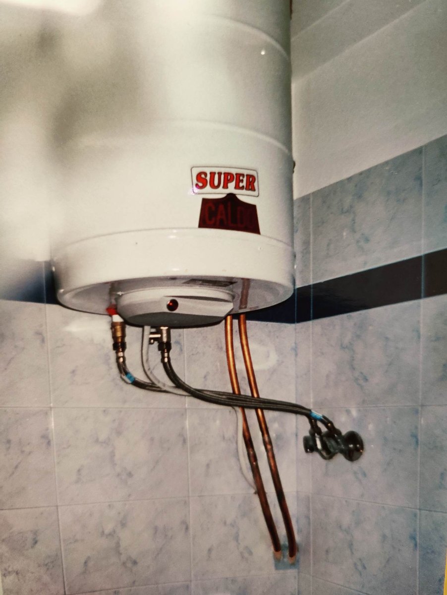

Ωραία προτιμώ και εγώ 160άρη γιατί η αλήθεια είναι ότι κάθομαι ώρες στο ντους, απλά ήθελα την επιβεβαίωση απο κάποιον :D Δεν ξέρω τι ακριβώς είναι, μου έχουν πει ότι όταν ανάβει το καλοριφέρ ζεστένει και το νερό. Δεν το έχω επιβεβαιώσει εγώ γιατί το νοικίαζουμε 20 χρόνια το σπίτι. Μόνο μια φώτο έχω και νομίζω τον έχουν αλλάξει και από τότε γιατί τα έφτυσε. Στο πατρικό μου πάντως έχουμε έναν Μαλτέζο γύρω στα 30 χρόνια και δουλεύει ακόμα χωρίς πρόβλημα. Οπότε θέλω να πάρω κάτι να μην χαλάσει πολύ γρήγορα.
