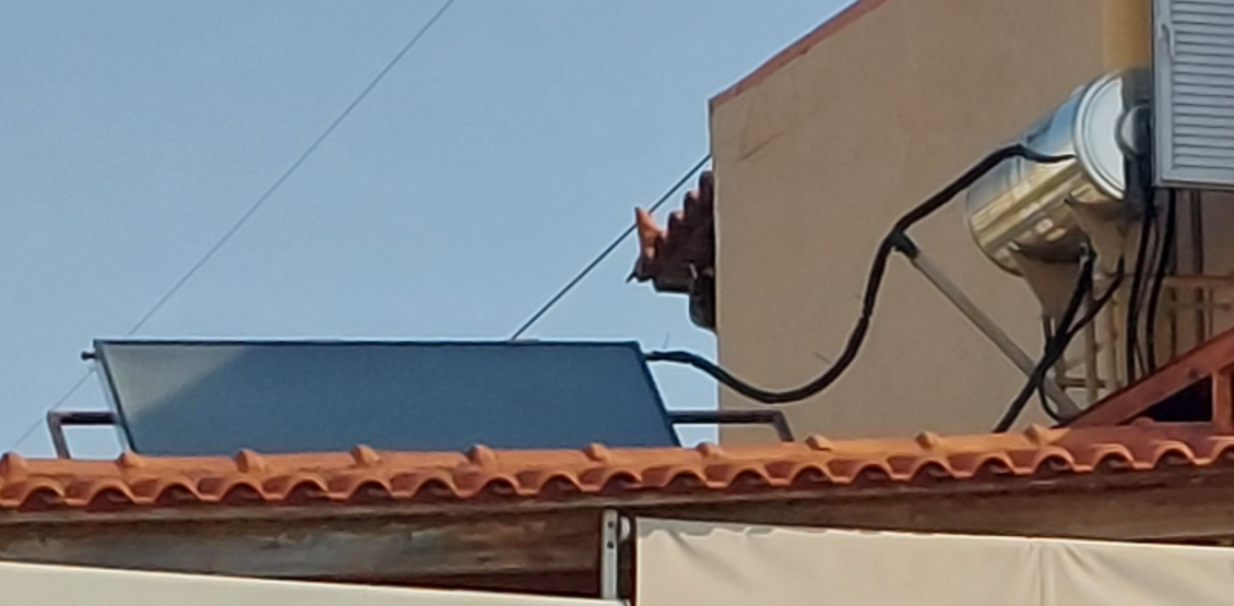

Εχω γράψει και εχω διαβάσει περισσότερα σε αυτήν την ενότητα Στη ζωή οσο ζεις μαθαίνεις και είπα να μοιραστω το spoiler μαζί σας και να αναθεωρήσω /τε ίσως ? Η απόδοση εδώ και 6 χρονια αριστη απ ότι μου είπαν

Αν υποθέσουμε ότι το βαράει ο ήλιος (γιατί βλέπω μεγάλη σκίαση) δεν υπάρχει λόγος να μην δουλέψει. Προφανώς και η απόσταση ανάμεσα σε συλλέκτη και boiler δημιουργεί κάποιες απώλειες (άλλο το να είναι στα 25cm και άλλο στα 2m) αλλά εφόσον το boiler παραμένει ψηλότερα από το συλλέκτη όλα καλά. Και θα ήταν ακόμα καλύτερα αν οι σωλήνες δεν έκαναν "βόλτες" αλλά είχαν σταθερά ανοδική πορεία προς το boiler.
Λογικά η παραπάνω εγκατάσταση έγινε για να γλυτώσουν το βάρος του boiler πάνω στην κεραμοσκεπή.
15 λεπτά πριν, haris_216 είπε
8:50 πμ γι αυτό βλέπεις σκια Την ανέβασα γιατί έχουμε κανει το ΖΝΧ  πυρηνική φυσική  Βέβαια θα μπορούσε να είχε την προσαγωγή στο μποιλερ καλύτερα

17 λεπτά πριν, hp8 είπε

6 ώρες πριν, hp8 είπε
δεν αντιλεγουμε αλλά εδώ κοιτάμε να προστατεψουμε όσο μπορούμε μια επένδυση που κάναμε και να μη βλέπουμε ανοξείδωτα μποιλερ να τρυπάνε στα 5 χρόνια (βλέπε κριτικές νομπελ).συνεπώς το να βάλουμε ένα καλό ασφαλιστικό και 2 δοχεία διαστολής με κοστος 60€ επιπλέον δεν λέει τίποτα.
