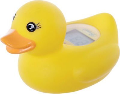

Στις 31/3/2023 στις 6:44 ΜΜ, Philippe είπε
ΥΓ: Θέλω να πάρω ένα θερμόμετρο για να βλέπω πόσο ζεστό είναι το νερό στο σπίτι (στον νιπτήρα, στην μπανιέρα) και να συγκρίνω τις τιμές με τον αισθητήρα του θερμοσίφωνα. Υπάρχει καμιά πρόταση αγοράς;
Μιας και δεν υπήρξε άλλη πρόταση, αγοράστηκε το παρακάτω θερμόμετρο ακριβείας με βάση τις θετικές αξιολογήσεις των νεαρών χρηστών
4 λεπτά πριν, Philippe είπε
πόσο σίγουρος είσαι ότι θα δείχνει σωστά και  δεν θα  κάνει την πάπια ? :)

11 ώρες πριν, hp8 είπε
Βγαίνει και σε άλλα ζωάκια, η πάπια μου έκανε αμέσως κλικ!
