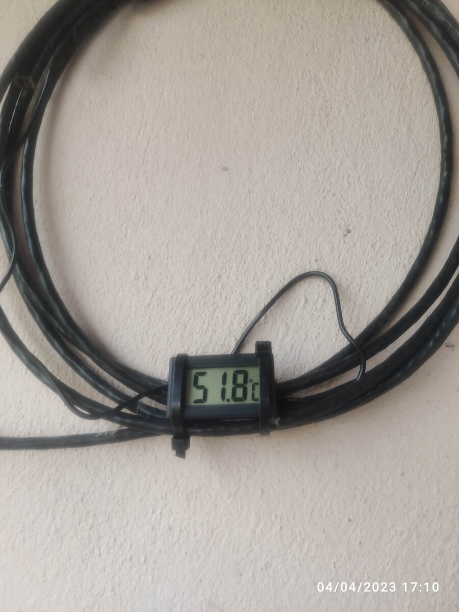

Ο ηλιακός είναι αυτός , με συλλέκτη 2.6 επιλεκτικός για 160lt καζάνι.
Ένας φίλος ανέφερε πως από το πρωί μέχρι τις 5 το απόγευμα σε ημέρα πλήρης ηλιοφάνειας και χωρίς να γίνει χρήση του νερού έχει 80 βαθμούς. Εγώ στην τελευταία μέτρηση με πλήρη ηλιοφάνεια είχα από 22 το πρωί 52 βαθμούς στις 3 το μεσημέρι χωρίς να κάνω καθόλου χρήση.
Πλήρωσα τον ηλιακό 1280€ + την εγκατάσταση. Σωλήνες μου είπαν πως δεν χρειαζόταν αλλαγή (είχα παλαιό ηλικιακό κράτησαν τους ίδιους) και άλλαξαν μόνο την μόνωση που ήταν καμένη.
Απλά θεώρησα πως ένας ηλιακός σε αυτή τη τιμή θα είχε και καλύτερες επιδόσεις από έναν την μισής τιμής αλλά μέχρι στιγμής έχω την εντύπωση πως δεν φτάνει σε απόδοση ούτε τον φτηνό ηλικιακό και αναρωτιέμαι αν υπάρχει πρόβλημα.
Θέλω να ξανακάνω μέτρηση με κλειστή την βάνα για να είμαι σίγουρος αλλά οι τελευταίες μέρες δεν θέλει να βγει και ήλιος :)
Την μετράω με θερμόμετρο τσαγιού σε λεκανάκι αφού αφήσω το νερό να τρέξει για 1 λεπτό. Είμαι στον τελευταίο όροφο από πάνω ο ηλιακός σε 15 δεύτερα από την στιγμή που ανοίγω την βρύση ξεκινάει το ζεστό, αλλά το αφήνω 1 λεπτό για να είμαι σίγουρος πως έχω μετρήσει την μέγιστη θερμοκρασία.

Ευχαριστώ για την απάντηση.
Είμαι στον 4ο όροφο και από πάνω μου είναι η ταράτσα που βρίσκεται και ο ηλιακός.
Σίγουρα ο τρόπος που παίρνω τις μετρήσεις δεν είναι ο ενδεδειγμένος αλλά όταν αφήνω το νερό να τρέξει 1 λεπτό και παίρνω μια μέτρηση στους 52 βαθμούς άντε να είναι στον ηλιακό 55?57?
Επίσης η απώλεια της θερμοκρασίας κατά την διάρκεια της νύχτας από την στιγμή που την παίρνω με τον ίδιο τρόπο και το βράδυ και το πρωί, θεωρώ πως είναι η πραγματική και αυτή τη στιγμή μετράω απώλεια 10 βαθμούς χωρίς να είναι το βράδυ πάνω από 35 βαθμούς το νερό μου. Από τις απαντήσεις σας καταλαβαίνω πως αυτή η απώλεια δεν είναι λογική.

Τωρινή θερμοκρασία, εχθές το βράδυ που τον κοίταξα είχε 30,2 C, θα σου πω το πρωί πόσο θα έχει ( χωρίς καθόλου χρήση, δουλεύει ξυλολεβητας τον χειμώνα).
160lt με 2,4 επιλεκτική πλάκα, της πλάκας αξίας 600 ευρώ, αγορά πριν κανένα 7μηνο.
Συννεφιά με διαστήματα με ήλιο σήμερα!

5 ώρες πριν, gapos79 είπε
Για την ποιότητα και τα λεφτά του είναι πολύ μικρή η απόδοση
Ή υπάρχει κάπου απώλεια ζεστού νερού πχ επιστρεφομενα ή τα υγρά του συλλέκτη δεν κάνουν πολλούς "κύκλους" γιατί κάπου υπάρχει αντισταση πχ βουλωμενοι χαλκόσωλήνες κάποιο τεφλον(αν βάλανε) να οου έχει φραξει ίσως είσοδο ή σωλήνα
Πιστεύω ότι κάτι τάπες που βάζουν στις υποδοχές των συλλεκτών για προστασία να τις έβγαλαν (ήμαρτον).
