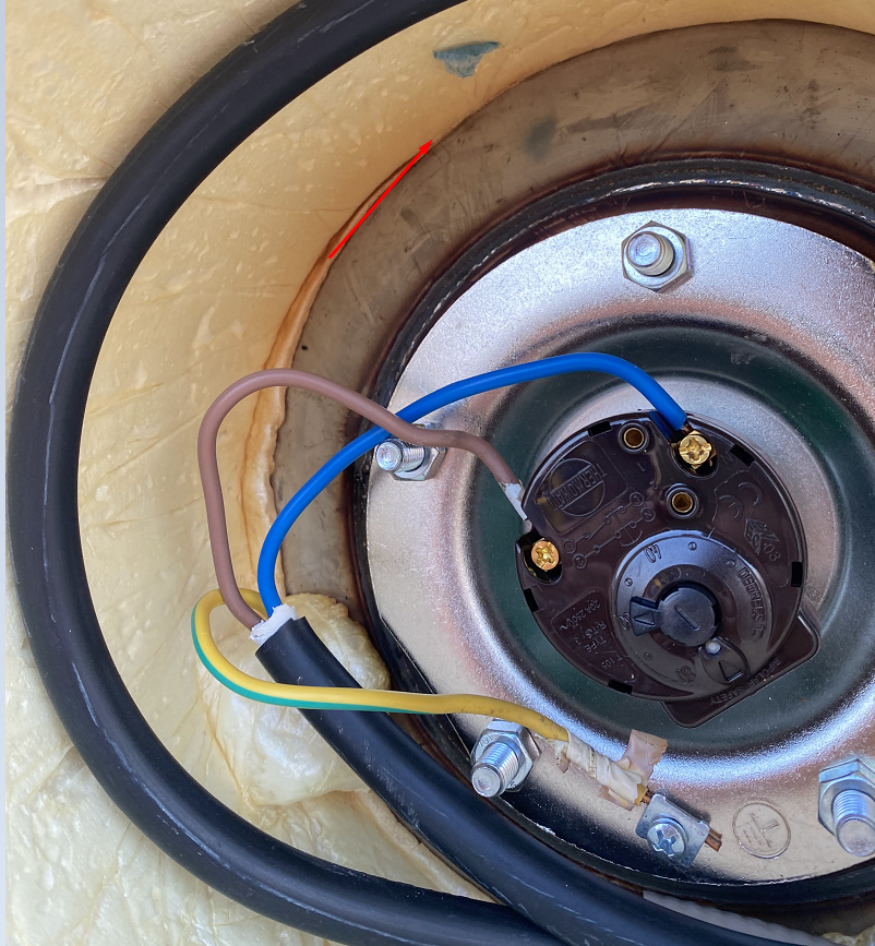

το ερώτημα είναι που να το βάλω στον ηλιακό; Το βελάκι που δείχνω είναι καλά; Θα προσπαθήσω να αποφύγω το διπλό κυάθιο προς ώρας. Ο ηλιακός είναι ο Nobel classic
επειδή πήρα τον ίδιο Sonoff THR320D, στον αισθητήρα έβαλα επέκταση 10m (τόση είναι απόσταση από τον ηλιακό), αλλά δεν δίνει ένδειξη ή μάλλον δίνει όποτε θέλει. Όταν έχω τον αισθητήρα εκτός ηλιακού συνήθως δίνει, όταν τον βάζω μέσα στο κυάθιο μετά από λίγο παύει να δίνει ενδείξεις. Την τελευταία φορά δούλεψε λίγες ώρες και μετά σταμάτησε να δίνει ενδείξεις πάλι. Φαντάστηκα ότι φταίει η προέκταση που έγινε με δύο επεκτάσεις της sonoff ( το RL560 , 2 πεντάμετρα). Χρησιμοποίησα μετά μονοκόματο τηλεφωνικό καλώδιο,  καλώδιο μονόκλωνο, καλώδιο cat5e, με τα ίδια αποτελέσματα (φυσικά έκοψα τα βύσματα rj9 για να κάνω τις συνδέσεις).  Στο μεταξύ στο site της εταιρίας αναφέρει μέγιστο μήκος 60m. Το έχει συναντήσει κάποιος άλλος το πρόβλημα να μην δουλεύει ο αισθητήρας σε απόσταση πάνω από 5 μέτρα;
