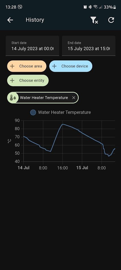

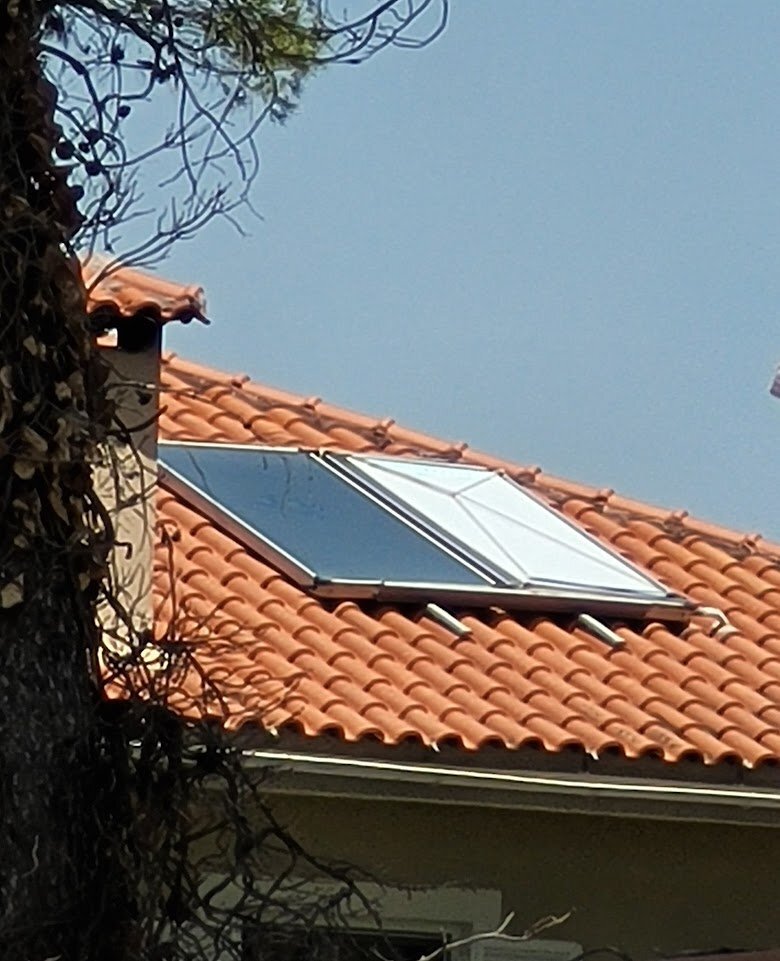

Άμεση η αποτελεσματικότητα του σκεπάσματος!
Ακόμα 56-57
Αντί 72 που είχε χτες τέτοια ώρα.
Τον χειμωνα εισαι ευχαριστημενος με τετοια τοποθετηση στους συλλεκτες?
Καθόλου.
Για ομορφιά έγινε έτσι...
Από Νοέμβρη έως Μάρτιο είναι σαν να μην τον έχω.
Δεν τον πειράζω όμως (θέλει υδραυλικο να σηκώσει σωλήνα) γιατί είναι τριπλής και είναι οι μήνες που ζεσταίνει το boiler
Θα ταν καλύτερα να είχε την σωστή κλήση και να καλύπτει ή έστω να βοηθάει και μερικες κρύες μέρες με ηλιοφάνεια.
Θα γλύτωνα κάποιες θερμίδες του καυστήρα και κάποια λίτρα πετρελαίου.
Αν κάποιος θέλει να υπολογίσει πόσα, το assos είναι 160 λίτρα και ο λέβητας ανεβάζει κατά μέσο όρο αυτά τα λίτρα από ~20 στους ~70 για 150 μέρες.
Εμένα η δική μου απορία είναι άλλη.Πώς εδεσες  έτσι το καλυμμα με το πάνελ; Γιατί μάλλον έχουμε πάρει το ίδιο σκέπασμα από το Πρακτικερ.
Μου φαίνεται το έβαλες ανάποδα.Το άσπρο μαλακό μέρος πάει από κάτω και το ασήμι αντιηλιακο από την πάνω πλευρά.
Εκτός και αν είναι άλλου είδους υλικό.Γιατι η φωτό δεν είναι κοντινή.
Αν πάντως έχουμε το ίδιο η ασήμι πλευρά μπαίνει από πάνω και το δέσιμο με τα σχοινακια και τα θηλακια δένουν από την κάτω πλευρά του πάνελ.Μεσα στην συσκευασία του πράκτικερ είχε και κάτι σιδερένια μικρά άγκιστρα που δεν κατάλαβα που μπαίνουν αυτά.Παντως την δουλειά μου την έκανα.
