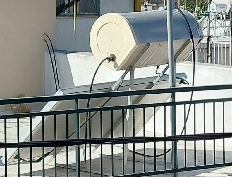

sonikk Δημοσ. 16 Σεπτεμβρίου 2023 Δημοσ. 16 Σεπτεμβρίου 2023 (επεξεργασμένο) 13 ώρες πριν, hp8 είπε εμένα γιατί μου τα λες Δεν εχω εγώ το πρόβλημα. Στο είπα γιατί πιστεύω ότι δεν χρειάζεται να κάνει καμιά φοβερα δύσκολη τροποποιηση ουτε αλλαγή.Με ένα τρυπάνι και μερικές βίδες κουμπωνει σχεδόν οποίο Καζάνι υπαρχει.Να κρατήσει την ίδια λοιπον.Αν όμως θέλει ας πάρει νέα,οι τιμές δεν είναι τραγικες. Δεν συμφώνησα με αυτό που του πρότεινες βασικά.Δεν το έγραψα πολύ αναλυτικά όμως. Μην αρπαζεσαι δίχως λόγο... Επεξ/σία 16 Σεπτεμβρίου 2023 από sonikk
sonikk Δημοσ. 16 Σεπτεμβρίου 2023 Δημοσ. 16 Σεπτεμβρίου 2023 4 ώρες πριν, πάνοσ2 είπε Φίλε Sonik 500 λίτρα ηλιακό εμπορεύεται η ΘΕΡΜΥΚ. Τα φτιάχνει στην VENMAN στην Θεσαλλονικη. Πάντως αν το βάλεις θα σου πρότεινα να κάνεις και στατική μελέτη στην ταράτσα για το βάρος. Ξέρω τουλάχιστον 8 εταιρείες που φτιάχνουν 500αρηδες. Ρώτησα,έψαξα,έμαθα. Ακόμη και αυτός όταν μου έκανε σέρβις τον ρώτησα.Μου απάντησε όλοι.Μετα από μένα πήγαινε να τοποθετήσει 500αρι σε γηροκομείο. Για κάποιο λόγο οι εταιρείες αποτρέπουν.Υποψιαζομαι ότι θέλουν να διώξουν το στοκ πρώτα.Ελαχιστοι 500αρηδες κατασκευάζονται. Βέβαια στο εξωτερικό υπάρχουν και 600αρηδες και 750 λίτρων. Σε ερώτημα μου σε εταιρεία εξωτερικού μου απάντησαν ότι η γκάμα τους είναι από 100 λίτρα έως 1000. Προφανώς Ελλάδα λόγω υψηλής ηλιοφάνειας αποφεύγουν τόσα λίτρα φοβούμενοι μην σκάσει κάνα καζάνι. Είδες ο άλλος τι έπαθες Τί ανοδια στην ώρα τους,τί σέρβις,τί καλά ασφαλιστικά έβαζε του τρύπησε τελικά.Κακης ποιότητας προϊόν δηλ. 1

hp8 Δημοσ. 17 Σεπτεμβρίου 2023 Δημοσ. 17 Σεπτεμβρίου 2023 11 ώρες πριν, sonikk είπε Στο είπα γιατί πιστεύω ότι δεν χρειάζεται να κάνει καμιά φοβερα δύσκολη τροποποιηση ουτε αλλαγή.Με ένα τρυπάνι και μερικές βίδες κουμπωνει σχεδόν οποίο Καζάνι υπαρχει. και εγώ σου ξαναλέω δεν έχω εγώ το πρόβλημα Τώρα αν εσύ νομίζεις ότι στη βάση της φωτο ( γιατί αυτήν έχει) Με ένα τρυπάνι και μερικές βίδες κουμπώνει σχεδόν όποιο Καζάνι υπάρχει πρέπει να είσαι πολύ !!! μάστορας 1
spectaculator Δημοσ. 17 Σεπτεμβρίου 2023 Δημοσ. 17 Σεπτεμβρίου 2023 5 hours ago, Maurikycli said: Τον καημενούλη! 900 μόνο για καζάνι; 😲 ... 900 για έναν καινούργιο ηλιακό. 1 hour ago, hp8 said: και εγώ σου ξαναλέω δεν έχω εγώ το πρόβλημα Τώρα αν εσύ νομίζεις ότι στη βάση της φωτο ( γιατί αυτήν έχει) Με ένα τρυπάνι και μερικές βίδες κουμπώνει σχεδόν όποιο Καζάνι υπάρχει πρέπει να είσαι πολύ !!! μάστορας Αυτήν έχω μόνο που είναι για δυο πάνελ. 1
hp8 Δημοσ. 17 Σεπτεμβρίου 2023 Δημοσ. 17 Σεπτεμβρίου 2023 29 λεπτά πριν, spectaculator είπε Αυτήν έχω μόνο που είναι για δυο πάνελ. Αφού βρεις τα κεντρα στήριξης ψάχνεις αντίστοιχο μποιλερ Κάνεις ένα κόψιμο στο ένα κομμάτι της γωνίας και την κάνεις οριζόντια Κολλάς με τσιμπίδα αυτά που ακουμπάνε στο κομμένο Κατεβάζεις 2 κάθετες από τις οριζόντιες έως το δάπεδο για το βάρος και τις βιώνεις πάνω και ταράτσα Τις ενώνεις και με ένα οριζόντιο κομμάτι Σε συμφέρει ? 1
