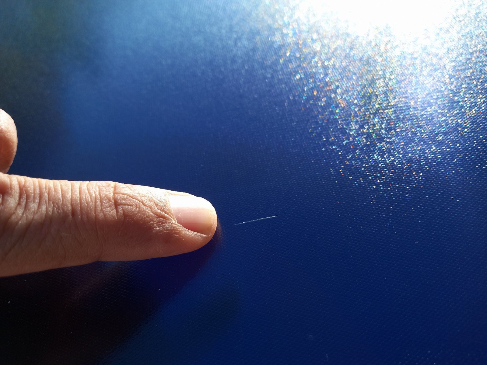

Για το ίδιο το προϊόν τί γνώμη έχεις;
Ένα πράγμα που με χάλασε λίγο είναι οτι παρατήρησα σε κάποια σημεία κάποιες πολύ μικρές ρογμέ, βαθιές χαρακιές, δεν ξέρω πως να τις πω, περίπου 1-2 εκατοστά η καθε μία, οι οποίες είναι απο την εσωτερική μεριά του κρύσταλλου και ο μόνος φόβος είναι μην κάποια στιγμή στο μέλλον ανοίξουν περισσότερο ή σπάσουν το κρύσταλλο.
Έστειλα mail στην calpak αλλά πρέπει να είναι υπερβολικά μεγάλο το ποσοστό προβλήματος στο κρύσταλλο για να ασχοληθεί.
Τώρα ως απόδοση καλός είναι χωρίς υπερβολές (διαβάζω κάποια σχόλια στο forum για περιπτώσεις για μεγάλες θερμοκρασίες που πιάνουν ακόμα και με μικρή ηλιοφάνια. Δεν θα έλεγα ότι ανήκουμε σε αυτές τις περιπτώσεις)
Κατά τα αλλά γενικά καλός δείχνει αλλά δεν έχω να τον συγκρίνω με κάποιον. Γενικά μέχρι τώρα ευχαριστημένος είμαι. Τον προυγούμενο χειμόνα που όμως δεν είχε και πολλά κρύα δεν χρειάστηκε να ανάψουμε ρεύμα πολλές φορές.

1 ώρα πριν, Maurikycli είπε
Λ
Επιφανειακό μου φαίνεται αλλά πώς έγινε; 🤔
Στην φωτό δεν φαίνετε καλά, είναι απο την μέσα μεριά του κρύσταλλου, δηλαδή όταν το ακουμπάς δεν καταλαβαίνεις κάτι αλλά με το μάτι δείχνει να πιάνει αρκετό απο το πάχος του. Δεν είναι μεγάλα αλλά είναι σε 3-4 σημεία από ότι έχω εντοπίσει.
Τι να πω, τους το έγραψα τους έστειλα και μερικές φωτογρφίες αλλά όπως και περίμενα θεωρούν ότι πρέπει να είναι πολυ εκτεταμένο το πρόβλημα για να ασχοληθούν (στο 30% αν θυμάμαι είχαν πει).
Ο δικός μου φόβος είναι μην κάποτε κάνουν κανά κράκ!
Οταν μπου τον παρέδωσαν δεν το είδα, ήταν και βρόμικο το κρύσταλλο είχα τα νεύρα μου και με τον μάστορα...
