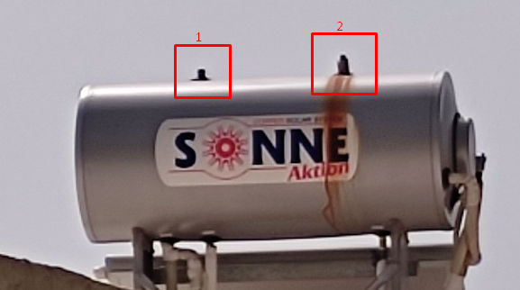

Έχει κανείς να προτείνει κανέναν generic οδηγό με φωτό ή εικόνες για το πως προσθέτουμε το αντιψυκτικό;
Ή βίντεο πχ. (ελληνικά ή αγγλικά)
Ξεβιδωνεις τις 2 ταπες απο πανω ., πιω σωστα την μια ταπα και το ασφαλιστικο .
Συμπληρωνεις απο την μια μερια μεχρι να ξεχειλησει απο την αλλη .
Βαζεις καναβη στις ταπες και ξαναβιδωνεις
8 λεπτά πριν, villasg είπε
Στην περίπτωση θερμοδοχείου με μόνο ένα ασφαλιστικό (χωρίς 2η τάπα) όπως πχ στην φωτό
τότε πάλι ξεβιδώνεις και γεμίζεις μέχρι να ξεχειλίσει. Αλλά...αφού ξεχειλίσει και με δεδομένο ότι δεν υπάρχει 2η έξοδος για να φεύγει ο αέρας, περιμένεις μερικά λεπτά έτσι ώστε ο όποιος θύλακας αέρα να ανέβει και να βγει από την μοναδική είσοδο-έξοδο.
Αφού γίνει αυτό συμπληρώνουμε, αν έχει κατέβει η στάθμη, και μετά στεγανοποιούμε με κάναβη ή τεφλόν (προτιμούμε τις παραδοσιακές "τρίχες" εδώ).
Και φυσικά καλό είναι όλες αυτές οι συντηρήσεις/συμπληρώσεις να γίνονται είτε μέρες που δεν έχει έντονη ηλιοφάνεια είτε νωρίς το πρωί
