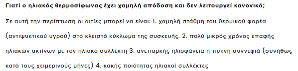

Δεν έχουν σχέση στην απόδοση οι παλιοί με τους νέους ηλιακούς. Οι τελευταίοι θέλουν στοργή και προδέρμ. Συχνά το αναφέρουν και πολλοί κατασκευαστές.
Αναφορά σε κείμενο
Αν πρέπει να λείψετε για μεγάλο χρονικό διάστημα, ιδίως τους καλοκαιρινούς μήνες, καλό είναι να καλύψετε τους συλλέκτες. Καλύπτοντας με προστατευτικό κάλυμμα τους συλλέκτες, ο ηλιακός θερμοσίφωνας θα παραμείνει υγιής. Το ίδιο ισχύει και στην περίπτωση που δεν κάνετε χρήση του ζεστού νερού.
Σε περίπτωση που δεν βάλετε προστατευτικό κάλυμμα στους συλλέκτες, τότε χρειάζεται να κάνετε εξαερισμό και να συμπληρώσετε θερμικό υγρό. Μόνο έτσι θα είναι πάλι λειτουργικός ο ηλιακός θερμοσίφωνας.
Όταν υπάρχει έντονη ηλιοφάνεια και δεν γίνεται μεγάλη χρήση ΖΝΧ, ανεβαίνουν πολύ οι θερμοκρασίες στο κλειστό κύκλωμα και είναι φυσιολογικό να φάυγει ψυκτικό υγρό από το ασφαλιστικό, που είναι αυτή ακριβώς η δουλειά τους (και υπάρχει σε όλους τους ηλιακούς) για να μη σου χαλάσει.
Η εταιρεία του ηλιακού σου αναφέρει σχετικά:
Οκ, αν είναι να φύγω ένα μήνα το καλοκαίρι το καταλαβαίνω πως θέλει σκέπασμα, το θέμα είναι πως στην δική μου περίπτωση άντε να έτυχε ένα ΣΚ να λείψω και να μην τράβηξα νερό. Δεν δικαιολογείται.
