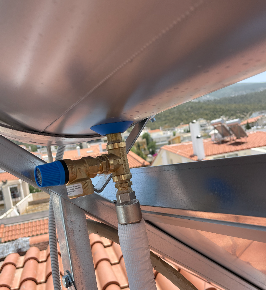

Σήμερα το πρωί έγινε η εγκατάσταση του ηλιακού, 160 λίτρα με 3τμ συλλέκτες. Πριν 1 ώρα που ανέβηκα είδα την βαλβίδα ασφαλείας να στάζει. Είναι λογικό πρώτη μέρα; Το νερό είναι καυτό ήδη, δεν αντέχει το χέρι κάτω απο τη βρύση.

Με τόση ζέστη και ηλιοφάνεια, και μόνο που χτυπούσε ο ήλιος το καζάνι ζεστό θα ήταν το νερό ακόμα και τους συλλέκτες να μην είχες συνδέσει.
Να σου απαντήσουν οι πιο σχετικοί για τη διαρροή, αλλά νομίζω πρέπει να σκεπάσεις μέρος των συλλεκτών.

3 ώρες πριν, _^ThEo^_ είπε
σκέπασε τον έναν με κανονικό κάλυμμα και αφήστε τις πατέντες Το κάθε υλικό οι κατασκευαστες το παράγουν για συγκεκριμένες δουλειές
6 ώρες πριν, _^ThEo^_ είπε
Για το παρόν τουλάχιστον 6μηνο, είναι μεγάλη η συλλεκτική επιφάνεια για την συγκεκριμένη ποσότητα του boiler και είναι λογικό να εκτονώνει η βαλβίδα. Πάλι καλά που είναι από τις καλές και με μικρότερο όριο λειτουργίας σε σχέση με τις κοινές που έρχονται με τους ηλιακούς.
Τώρα φροντίζεις να σκεπάσεις τον έναν, έως τον χειμώνα που τότε θα χρειαστείς όλη την συλλεκτική επιφάνεια.

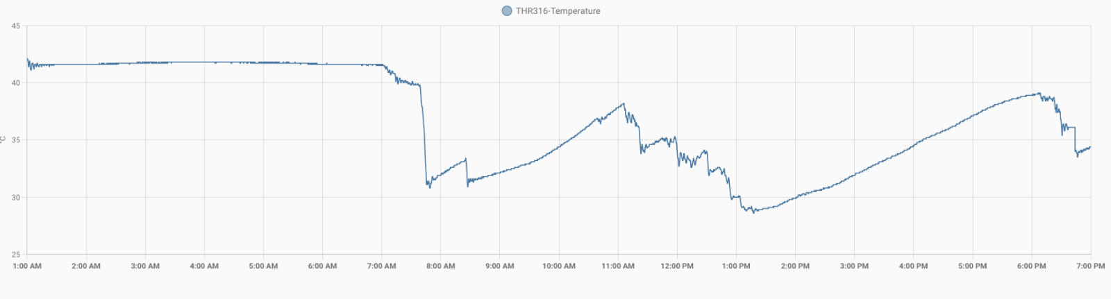

Έβαλα sonoff και εγώ με αισθητήρα σε 2ο κυάθιο και το σύνδεσα με home assistant. Χτες το βράδυ το άδειασα επίτηδες το περισσότερο ζεστό νερό επειδή είχε πάει 85 βαθμούς και σήμερα το πρωί το άφησα χλιαρό. Υπήρχε και κατανάλωση το μεσημέρι και δεν ανέβηκε πολύ λόγω συνεφιάς. Είναι άλλος στην Αττική να δείξει αν θέλει σημερινό διάγραμμα;

Εχει να κανει με τα bar του ασφαλιστικου σε συναρτηση πιεση δικτυου,θερμοκρασιες/διαστολη.
Ποσα bar ειναι? Καυτο? Απο τους 60β θεωρειται καυτο.
Γενικα οταν δεν χρειαζεται να φτανει σε μεγαλες θερμοκρασιες και αρχιζει να σταζει ΜΟΝΟ καλο κανει!
Το προστατευτικο της μονωσης ειναι μαπα..  Οπου το βλεπει ο ηλιος στον 2ο χρονο θα ξεκιναει να καταστρεφεται. Τυλιξε το με ταινια pvc ή περασε το με πλαστικο χρωμα.
Ο μαστορας,σου ανεφερε για την ποιοτητα του,συντομη φθορα?
Θα μπορουσε να σου βαλει μια προσθηκη και μετα το ασφαλιστικο.

8 bar ειναι η βαλβίδα ασφαλείας. Πρώτη μέρα ανέβασε 73 και χτες ανέβασε 85. Δεν μου ειπε κατι για την μόνωση. Μπορώ να βάλω επιπλέον προστατευτικό και απο πάνω ταινία pvc για καλύτερα; Υπάρχει τέτοιο; Να κάνω το ίδιο και στις σωλήνες του κλειστού κυκλώματος;

Δηλαδη 1η μερα απο θερμοκρασια δικτυου και σου εδωσε στην βρυση 73β???
Δεν χρειαζεται επιπλεον μονωση απλα να προστατεψεις το υλικο που προστατευει την μονωση/αρμαφλεξ.
Στο κλειστο σου εβαλε την ιδια μονωση?

Στο κλειστό οι σωλήνες ήταν μαζί με το θερμοσίφωνα. Τις άλλες τις έφερε αυτός.
Τα σημεία που δεν έχουν μόνωση, δλδ το ταφ, η αντεπίστροφη και η βαλβίδα ασφαλείας χρειάζεται να μονωθούν με κάτι;

Οχι τ αφηνεις ετσι

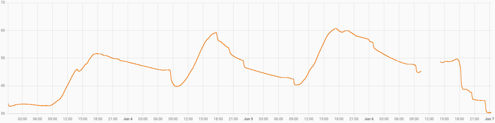

Το κυάθιο σε ποιο ύψος είναι περίπου στο δοχείο; Είναι στην αντίσταση δίπλα από αυτό του θερμοστάτη;
Ρωτώ διότι ανάλογα το σημείο που είναι, διαφέρει η ένδειξη αρκετά ή λίγο, ανάλογα την ελάχιστη που έχει το νερό στο κάτω μέρος.
Έχω τοποθετήσει 5 αισθητήρες ανά 30° αλλά εδώ και ένα σχεδόν μήνα η μόνη ένδειξη που είναι σταθερή είναι η δεύτερη χαμηλότερη από το ψηλότερο σημείο. Προσπαθώ να βρω τι κόλλημα έχει φάει το ESP αλλά χωρίς λύση, σε ένα θέμα που το έχουν και άλλοι. Είχα βάλει παλαιότερα ένα γράφημα, ενώ τις τελευταίες 4 μέρες που σκέπασα κατά το ήμισυ και τους 2 συλλέκτες, η κατάσταση είναι η παρακάτω (Αθήνα, περιοχή Γηροκομείου):
