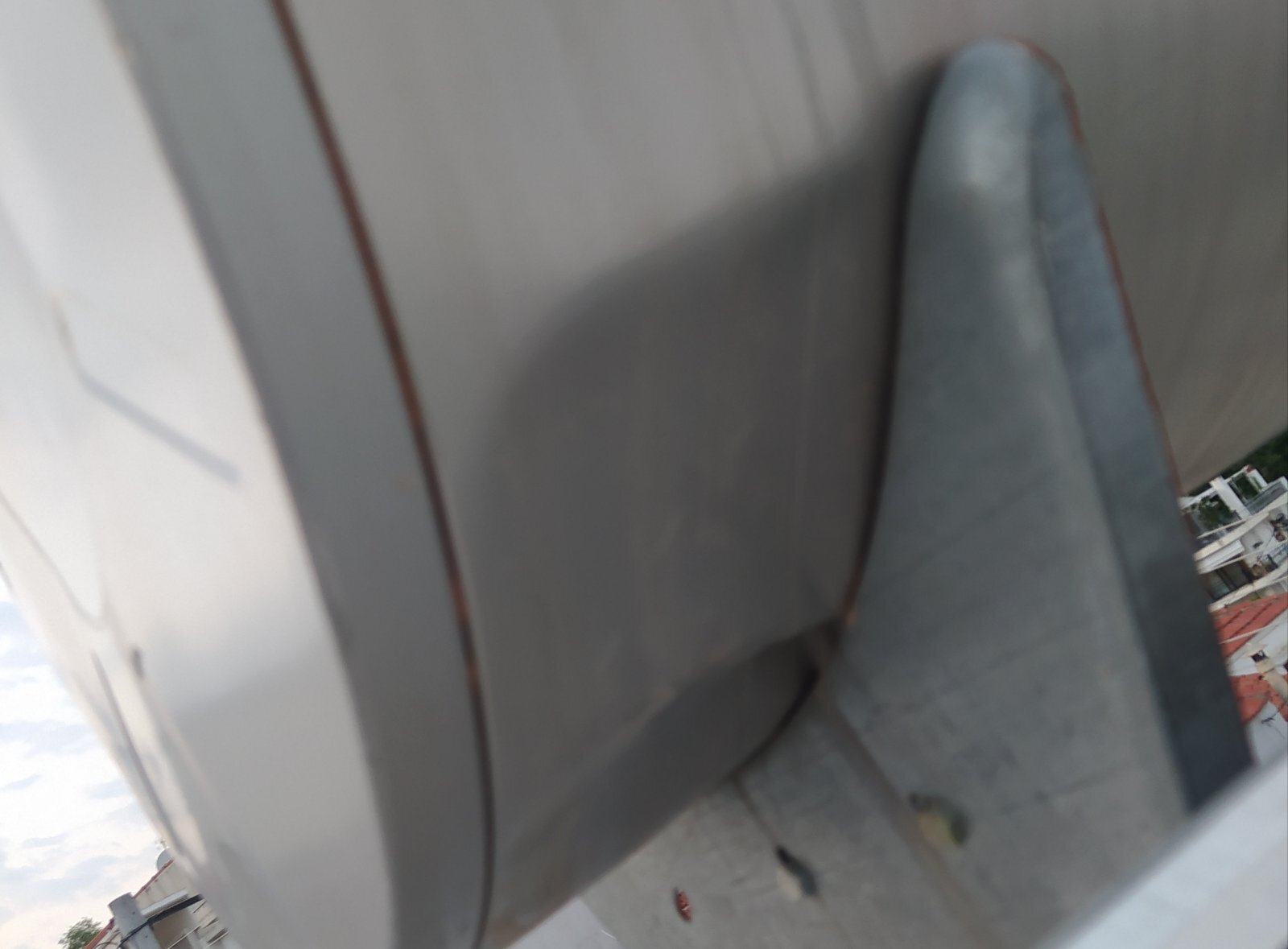

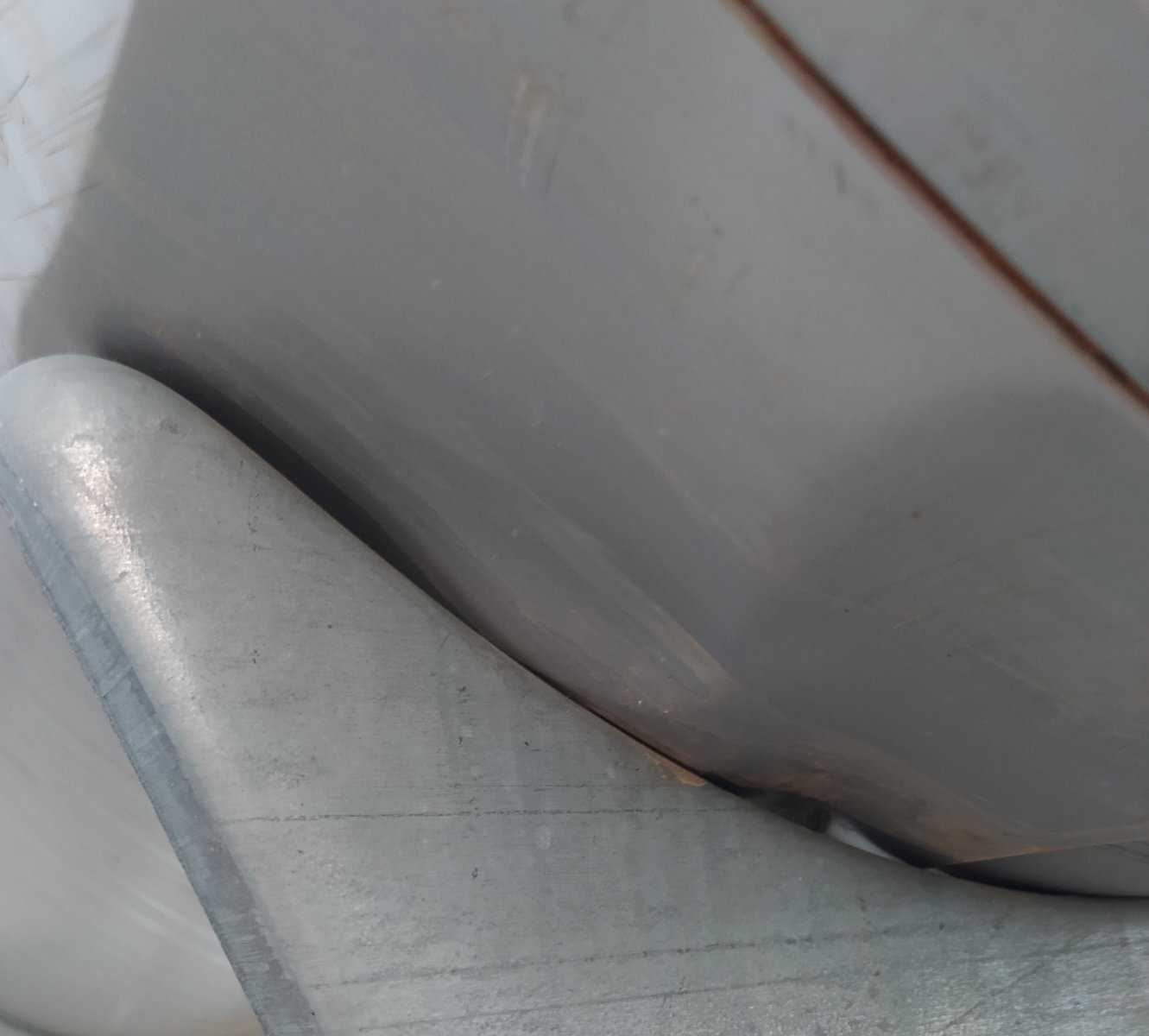

IMG_20240621_230544.jpg.921d011dd38371844cab255be67c5380.jpgIMG_20240621_230525.jpg.22252453835cad03e1118a4bc382dd42.jpgΠήγα να σκεπάσω τον ηλιακό και παρατήρησα αυτα τα βαθουλώματα στο καζάνι.Λες και κάποιος το χτύπησε με σφυρί.Δεν υπάρχει πρόσβαση απο αλλον στη ταράτσα.Πως μπορεί να έγιναν;

Συρρίκνωση της πολυουρεθάνης.

Μιλας μαζί τους Δεν ξέρω τι παίζεται από πλευράς εγγύησης  Αν λειτουργεί και δεν έχεις απώλειες δεν τίθεται θέμα Επισκευαζεται ? Λογικά ναι Αφού τραβήξεις τα βαθουλώματα ( όπως οι φαναρτζήδες)  ρίχνεις έτοιμο αφρό φιάλης η παίρνεις τα 2 συστατικά ανακατεύεις σένα δοχείο και ρίχνεις στα κενά αφου κάνεις τρύπα στο περίβλημα   Τώρα συμφέρει ? Εννοείται ότι πρέπει να βγει το μποιλερ Αν ανοίξεις το καπάκι της αντίστασης θα δεις αν είναι εκτεταμένη ζημιά η όχι
ΥΓ Κάποιοι κατασκευαστες για να μην κολλάει η πολυουρεθανη στο εξωτερικό περίβλημα βάζουν νάυλον Κάτι σαν σακούλα και εκεί γίνεται η χύτευση

"Κλασσική περίπτωση" γεμίσματος του καζανιού με αφρό πολυουρεθάνης βιαστικά και χωρίς να τηρούνται οι απαιτούμενες διαδικασίες (θερμοκρασία, μετακίνηση του καζανιού αμέσως, κλπ)
Το πιθανότερο είναι να μην τεθεί θέμα αντικατάστασης αφού "δεν δημιουργεί θέμα", "συμβαίνουν αυτά", κλπ. Ακόμα και να πιέσεις για αντικατάσταση πιθανότατα θα προσπαθήσουν να σε αποθαρρύνουν αφού (συνήθης όρος εγγύησης και ΟΧΙ μόνο στους ηλιακούς) ακόμα και να στο αλλάξουν εντός εγγύησης "τα όποια έξοδα μεταφοράς του παλιού και το νέου προϊόντος βαρύνουν τον καταναλωτή"
Πάντως πέρα από το γαμώτο της υπόθεσης, αν τα βαθουλώματα είναι μόνο αυτά (σε αριθμό και μέγεθος) όντως δεν έχεις να ανησυχείς για κάτι (πχ απώλειες) και το μόνο που μπορείς να "απωλέσεις" είναι η εμπιστοσύνη σου στην εταιρία
Ο ηλιακός είναι περίπου 2 ετών. Εγγύηση υπάρχει αλλά προφανώς δεν θα συμφέρει αντικατάσταση μιας και ήρθε από Θεσσαλονίκη, 80 χλμ μακριά μου + την τοποθέτηση..αστο καλύτερα.Τα βαθουλώματα είναι μόνο αυτά. Πρόβλημα λειτουργίας δεν έχει απλώς ανησυχώ αν θα επεκταθεί το θέμα.Σιγουρα πρόκειται για κακής ποιότητας και λάθη στη κατασκευή . Αλλά απ' ότι είδα εδώ στη σελίδα 24 συμβαίνει και στις καλύτερες οικογένειες . Σας ευχαριστώ για τις επεξηγήσεις.

Πολλά προβλήματα εμφανίζονται πλέον και λόγω των οικολογικών πολυουρεθανών. Στα παλαιότερα ηλιακά είχε φρέον που πλέον απαγορεύεται.

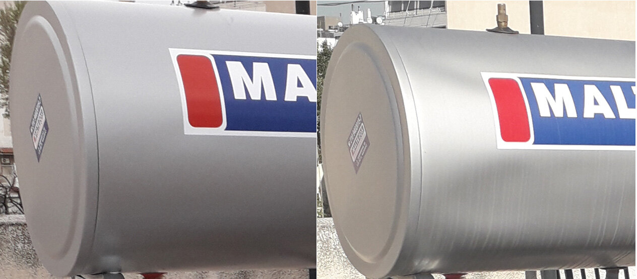

Πάντως σε έναν παλιότερο ηλιακό που είχα και ο μάστορας που τον πουλαγε και κατασκεύαζε ήρθε να τον τοποθετήσει είχε μια γούβα το μποιλερ και τον ρώτησα τότε τι είναι αυτό;Επειδή τότε ήμουν μικρός ηλικιακά δεν ήξερα πολλά.Μου είχε πει ο πατέρας μου να το αναλάβω.
Προφανώς όταν στεγνώνει η μόνωση κάτι δεν γίνεται καλά και μαζεύει το μποιλερ.
Πάντως πρακτικά ουδεμία απώλεια είχα στην απόδοση.
Πρακτικά δηλαδή μιλώντας δεν επηρεάζει πουθενά
Μόνο αισθητικά μπορεί να το δει κάποιος αρνητικά.
Τότε στον παλιό μας ηλιακό όταν συνέβη αυτό μας ήρθε έτσι με την γούβα.Δεν έγινε μετά ή σε λίγα χρόνια.Και επειδή ο πατέρας μου τον έχει ακόμη είναι έτσι άκριβως όπως ήταν τότε.
Μάλιστα όταν ρώτησα τον μάστορα τί είναι αυτή η γούβα μου απάντησε δεν είναι τίποτα.Η μόνωση μέσα είναι στουμπηγμενη παντού δεν υπάρχει πρόβλημα.
Παρότι άσχετος τότε εγώ και πιτσιρικάς γύρω στα 16 το παρατήρησα και με χάλασε αλλά ο μάστορας με καθησύχαζε.
