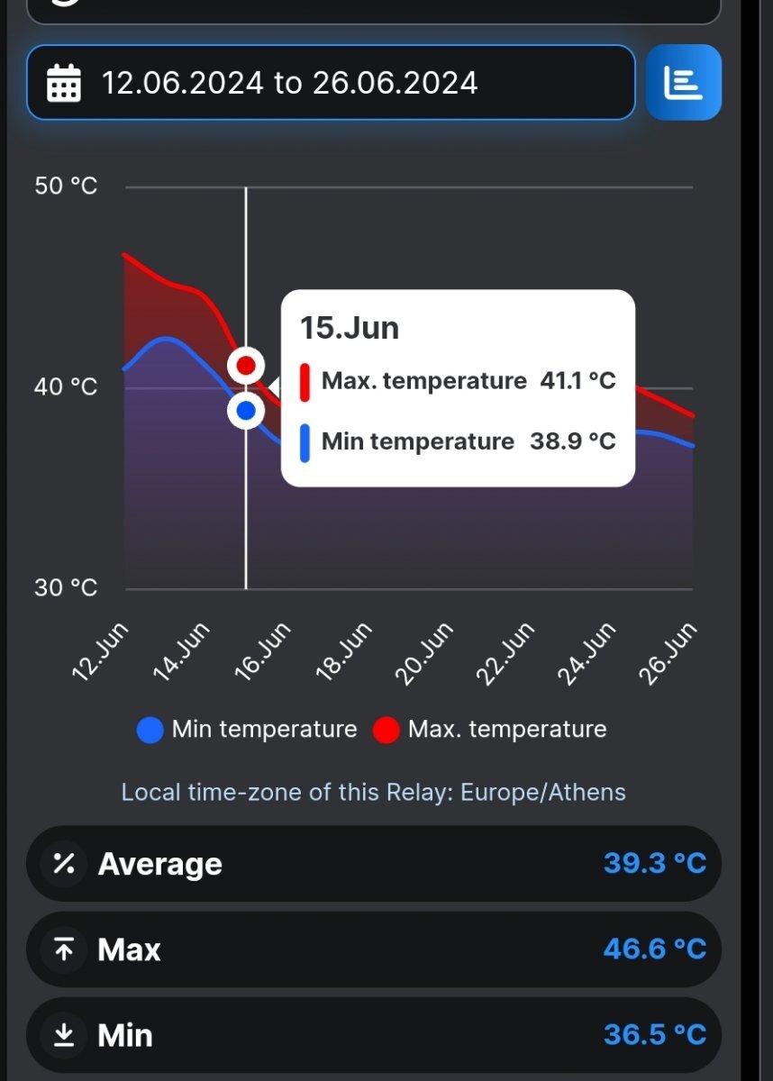

5 λεπτά πριν, panosss567 είπε
Ηλιακός σκεπασμένος εντελώς με τεντόπανο στις 11/06 με αρχική θερμοκρασία 42°  σε δύο βδομάδες έχασε περίπου 4° .
Με χρήση;

Στις 4/7/2024 στις 11:07 ΠΜ, panosss567 είπε
Πως την μετρας?
