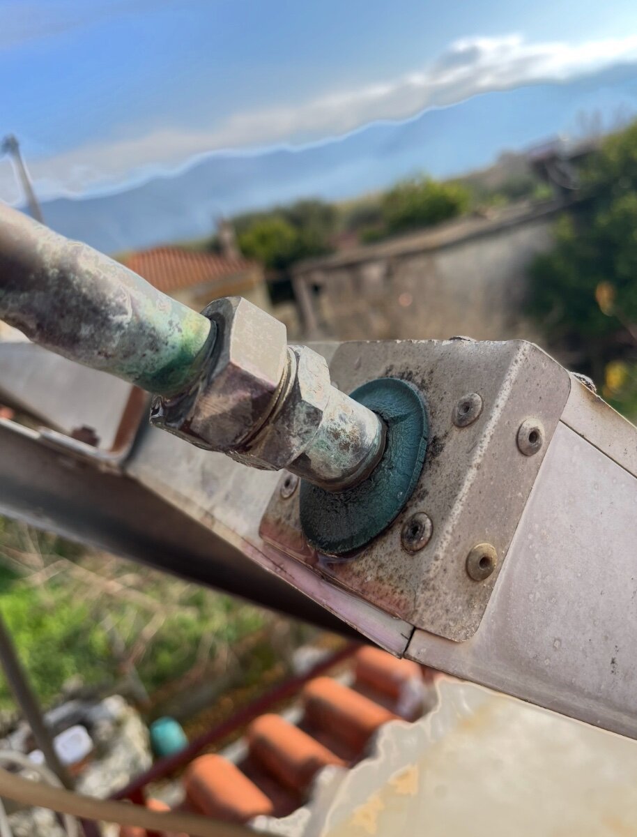

Καλησπέρα, ήρθα στο χωριό που έχουμε θερμοσίφωνα 30 χρονών που δεν χρησιμοποιείται το μεγαλύτερο διαστημα του χρόνου και είναι ξεσκέπαστος πάντα και είδα ότι το κλειστό κύκλωμα είχε χάσει 3 λίτρα ψυκτικό υγρό από το καλοκαίρι, οπότε συμπλήρωσα. Παραθέτω φώτος. Συντήρηση δεν έχει γινει ποτέ.
1. Υπάρχει πιθανότητα να χάνει τοση ποσότητα απο τη βαλβίδα του κλειστού κυκλώματος; Δεν φαίνεται να έχει καποια διαρροή εξωτερικά.
2. Το ψυκτικό έλεγε -15 βαθμους. Αν έριχνα μαζί με το ψυκτικό και λιγο νερό θα είχα θεμα; Εδω δεν πεφτει κατω απο -3 σχεδον ποτέ.

51 λεπτά πριν, _^ThEo^_ είπε
αν και σκεπή έχει τα δύσκολα της  επιβάλλεται το σκέπασμα
54 λεπτά πριν, _^ThEo^_ είπε
αφού ζεστάνει καλά το νερό στο μποιλερ ψάχνεις  τις συνδέσεις Όταν έβαζες υγρά η παροχή του νερού προς το μποιλερ  ήταν ανοιχτή ?
1 ώρα πριν, _^ThEo^_ είπε
Οχι δεν έγραφε αναλογία αραίωσης
Εχεις δίκιο με το σκέπασμα αλλα ερχόμαστε 15-20 μέρες σε ολο το χρόνο, γι αυτο το αμελούμε.
Θα τις ψαξω αυριο τις συνδέσεις. Ναι, απλα ξεβίδωσα τη βαλβίδα με το χέρι και συμπλήρωσα και την βιδωσα μετα με καβουρα. Δεν έκλεισα την παροχή.
Βρέθηκε η διαρροή. Είναι στο αριστερά πάνω μέρος του πανελ εκει που βιδώνει το ρακορ. Πήγα να το σφίξω αλλά φοβήθηκα μην κοπεί η χαλκοσωλήνα και δεν έχουμε καθόλου μετά. Μπορώ να κάνω κάτι εύκολο;
20 λεπτά πριν, _^ThEo^_ είπε
Το εύκολο και το δύσκολο είναι σχετικό Το απόγευμα η το πρωί που θα είναι κρύα πάρε 2 γαλλικά και με καλή κόντρα σφιχτο Αν τα καταφέρεις οκ Το πιθανότερο είναι το ρακορ να μην είναι με λάστιχο Μια καλή στεγανότητα σε αυτή την περίπτωση είναι ροδέλα από μολύβι με την διάσταση που απαιτείται Όταν την σφίγγεις παίρνει το κωνικό της φόρμας του ρακορ και αντέχει στις θερμοκρασίες

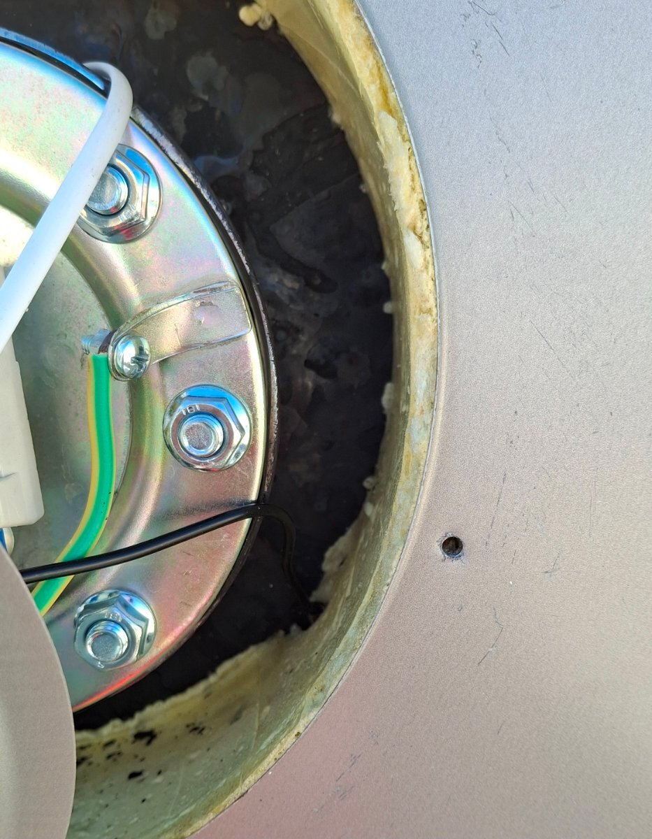

Χρησιμοποιώντας τις πολύτιμες πληροφορίες σας πέρασα ένα θερμόμετρο στον ηλιακό.  Το πρόβλημα είναι ότι ενώ το απόγευμα που το τοποθέτησα η ένδειξη του θερμομέτρου πλησίαζε αρκετά την τιμή μετρώντας στη βρύση (38 με 45),  στη συνέχεια η ένδειξη του θερμομετρου έπεφτε ενώ το νερό ήταν αρκετά ζεστό. Ακόμα και τώρα που αναψαμε την αντίσταση,  το θερμόμετρο ανέβηκε στους απο 18 στους 27 με το νερό βέβαια πάνω από 45.
Αντιλαμβάνομαι ότι πρέπει να αλλάξω θέση στον αισθητηρα αλλά η απορία μου είναι τι σημείο έχω χτυπήσει τώρα και μου δίνει τέτοια θερμοκρασία.  Έχετε καμιά ιδέα;
Το άλλαξα θέση τοποθετώντας πιο έξω στη μόνωση. Οι θερμοκρασίες είναι πιο σωστές, περίπου 5 βαθμούς μικρότερες από το νερό στη βρύση βέβαια αλλά η δουλειά γίνεται.
4 ώρες πριν, thespartian είπε
Γιατί όμως όλη αυτή η "ταλαιπωρία", οι προβληματισμοί και οι "υπολογισμοί" (πχ θερμοκαρία βρύσης -5 βαθμούς);
Προφανώς και αν εσύ είσαι οκ δεν πέφτει λόγος σε κανέναν αλλά πραγματικά δεν θα σου ήταν πιο βολικό, "σωστό" και ακριβές να μπει το αισθητήριο εκεί που πρέπει; Σε 2ο κυάθιο σε νέα αντίσταση;
Έτσι κι αλλιώς το κόστος της αντίστασης θα ήταν κάνα 20-35άρι (ανάλογα τον τύπο) και η αντικατάστασή της μάλλον εύκολη αφού, αν κρίνω από την φωτογραφία, οι βίδες/παξιμάδια είναι ολοκαίνουργια και άρα δεν θα συναντήσει κανείς δυσκολίες στο ξεβίδωμα/αντικατάσταση
