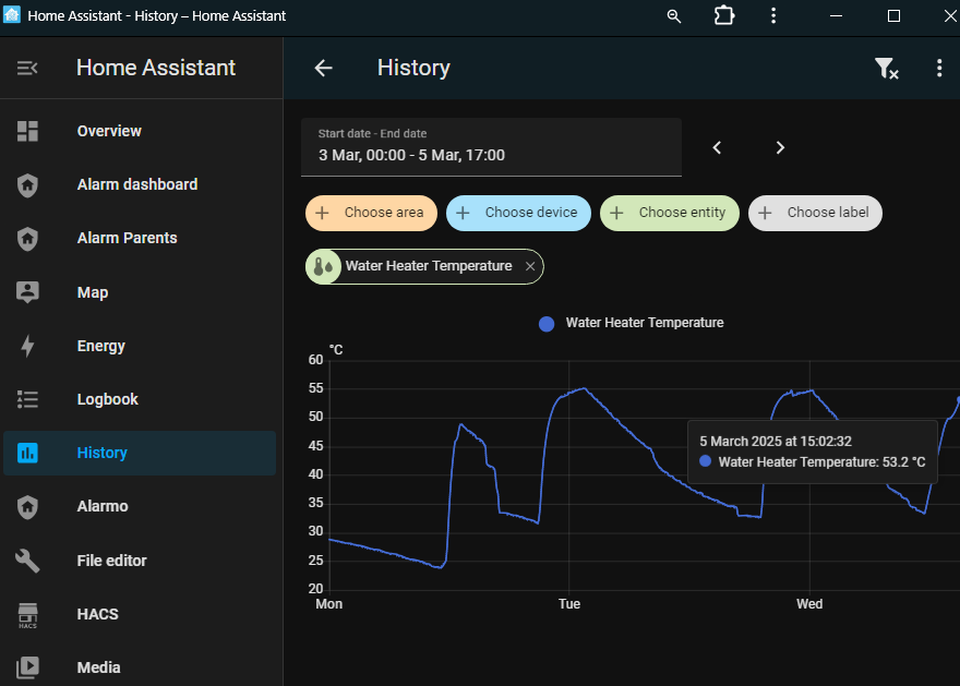

yiannis_1 Δημοσ. 5 Μαρτίου Δημοσ. 5 Μαρτίου (επεξεργασμένο) Βγήκε σήμερα καλός ήλιος και έγινε το πρώτο σοβαρό ζέσταμα του 2025. Περίπου 53-54 τώρα και θα φτάσει τους 58-60 λογικά μέχρι τις 4-5. Απο Φλεβάρη είχε αρχίσει να ανέβαινει τις μέρες με ήλιο και ψιλοβοηθούσε το boiler, αλλά απο εδω και στο εξής θα παίζει νεράκι άφθονο. Δεκέμβρη και Γενάρη λόγο σκιάσεων (πεύκα) και κλίσεων ήταν σαν να μην έχω δυστυχώς. Θερμοκρασία νερού δικτύου ακόμα χαμηλά στους 11,1 στον Αγιο Στέφανο. Επεξ/σία 5 Μαρτίου από yiannis_1 1
