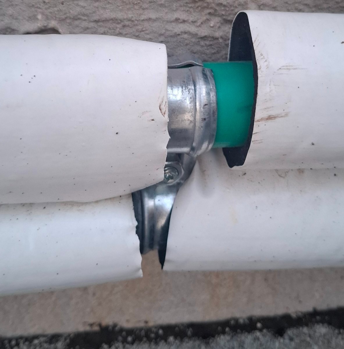

pavloa Δημοσ. Σάββατο στις 11:54 πμ Δημοσ. Σάββατο στις 11:54 πμ Ειχα ρωτήσει πριν καιρό για το πως να μονωσω τα παρακάτω κενά απο τις σωλήνες. Είχε πει θα ανεβάσω φωτο αλλα λόγο υποχρεώσεων δεν είχα χρόνο.. ειναι απο την αντλία θερμότητας οι σωλήνες.. Τι μπορώ να βάλω ώστε να τα γίνει σωστή η μόνωση? Έχω 3-4 τετοια κενά και θελω να τα κλείσω..
