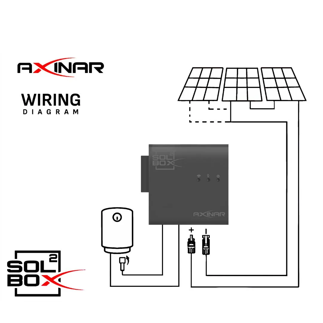

hp8 Δημοσ. 22 Σεπτεμβρίου Δημοσ. 22 Σεπτεμβρίου Στις 20/9/2025 στις 8:11 ΜΜ, bjj-p είπε Έχει κανεις εμπειρία ή γνώμη για αυτο το προϊον; https://axinar.com/c/solbox επανέρχομαι και θα σου πρότεινα να μιλήσεις με το τεχνικό τμήμα της εταιρίας αν σε ενδιαφέρει γιατί θέλει κάποια αλλαγή υλικού να μπει σένα κλασικό οικιακό ηλεκτρομποιλερ που δεν αναφέρονται στο site Πληροφοριακά βγάζει 70 βολτ
bjj-p Δημοσ. 22 Σεπτεμβρίου Δημοσ. 22 Σεπτεμβρίου 3 λεπτά πριν, hp8 είπε επανέρχομαι και θα σου πρότεινα να μιλήσεις με το τεχνικό τμήμα της εταιρίας αν σε ενδιαφέρει γιατί θέλει κάποια αλλαγή υλικού να μπει σένα κλασικό οικιακό ηλεκτρομποιλερ που δεν αναφέρονται στο site Πληροφοριακά βγάζει 70 βολτ ναι θα επικοινωνησω απλα ηθελα καμμια γνωμη αν μπορει να αποδωσει εναντι του ηλιακου. απο βιντεο στο youtube ειδα και εγω καποιες πληροφοριες παραπανω. που λεει οτι βγαζει 70v?
hp8 Δημοσ. 22 Σεπτεμβρίου Δημοσ. 22 Σεπτεμβρίου (επεξεργασμένο) 56 λεπτά πριν, bjj-p είπε που λεει οτι βγαζει 70v? στο τηλέφωνο Μιλα με το τεχνικό τμήμα (πατάς 5) για τεχνική και όχι μόνο ενημέρωση ΥΓ Ξέχασα Θέλει μποιλερ από 120 λίτρα και πάνω Τα κλασικά του παταριού 60-80-100 δεν Επεξ/σία 22 Σεπτεμβρίου από hp8
haris_216 Δημοσ. 23 Σεπτεμβρίου Δημοσ. 23 Σεπτεμβρίου Στις 20/9/2025 στις 8:11 ΜΜ, bjj-p είπε Έχει κανεις εμπειρία ή γνώμη για αυτο το προϊον; https://axinar.com/c/solbox Δεν το ξέρω (1η φορά το είδα τώρα από το link) Προσωπικά δεν ενθουσιάζομαι καθώς η θέρμανση νερού με ρεύμα (γιατί αυτό είναι, άσχετα που έχει δικά του φ/β) χρειάζεται τη δέσμευση μεγαλύτερου εμβαδόν επιφάνειας πχ σε μία ταράτσα για να αποδώσει το ίδιο θερμικό αποτέλεσμα σε σχέση με ένα "κλασσικό" ηλιακό. Δηλαδή αν ένα "θερμικό" 200άρι πιάνει περίπου 4τμ σε μία ταράτσα, αυτό θέλει κανονικά πολύ μεγαλύτερο χώρο (δεν αναφέρει, ή εγώ δεν είδα, εμβαδόν των πάνελ περιλαμβάνει) για να ζεστάνει τα ίδια λίτρα. Επίσης το κλασσικό ηλιακό θα πετύχει πολύ υψηλότερες θερμοκρασίες, αν αυτό είναι επιθυμητό. Από δε το παραπάνω σχεδιάγραμμα δεν μπορώ να καταλάβω που είναι ο νεωτερισμός. Ή τι είναι αυτό που κάνει αυτό το σύστημα που ήδη δεν κάνει το οποιοδήποτε εγκατεστημένο φ/β, που συνδεδεμένο με το δίκτυο του σπιτιού, θα παρείχε ρεύμα ΚΑΙ στον θερμοσίφωνα. Εκτός πια αν κάποιος θέλει οπωσδήποτε ενέργεια από φ/β αλλά ΜΟΝΟ για το ΖΝΧ οπότε είναι μία έτοιμη λύση πακέτο, για κάποιον που δεν θέλει να προβληματιστεί πολύ
bjj-p Δημοσ. 24 Σεπτεμβρίου Δημοσ. 24 Σεπτεμβρίου (επεξεργασμένο) 4 ώρες πριν, haris_216 είπε Δεν το ξέρω (1η φορά το είδα τώρα από το link) Προσωπικά δεν ενθουσιάζομαι καθώς η θέρμανση νερού με ρεύμα (γιατί αυτό είναι, άσχετα που έχει δικά του φ/β) χρειάζεται τη δέσμευση μεγαλύτερου εμβαδόν επιφάνειας πχ σε μία ταράτσα για να αποδώσει το ίδιο θερμικό αποτέλεσμα σε σχέση με ένα "κλασσικό" ηλιακό. Δηλαδή αν ένα "θερμικό" 200άρι πιάνει περίπου 4τμ σε μία ταράτσα, αυτό θέλει κανονικά πολύ μεγαλύτερο χώρο (δεν αναφέρει, ή εγώ δεν είδα, εμβαδόν των πάνελ περιλαμβάνει) για να ζεστάνει τα ίδια λίτρα. Επίσης το κλασσικό ηλιακό θα πετύχει πολύ υψηλότερες θερμοκρασίες, αν αυτό είναι επιθυμητό. Από δε το παραπάνω σχεδιάγραμμα δεν μπορώ να καταλάβω που είναι ο νεωτερισμός. Ή τι είναι αυτό που κάνει αυτό το σύστημα που ήδη δεν κάνει το οποιοδήποτε εγκατεστημένο φ/β, που συνδεδεμένο με το δίκτυο του σπιτιού, θα παρείχε ρεύμα ΚΑΙ στον θερμοσίφωνα. Εκτός πια αν κάποιος θέλει οπωσδήποτε ενέργεια από φ/β αλλά ΜΟΝΟ για το ΖΝΧ οπότε είναι μία έτοιμη λύση πακέτο, για κάποιον που δεν θέλει να προβληματιστεί πολύ Αυτο που εχω καταλαβει ειναι οτι μεταφερει τη dc ενεργεια που παραγεται απο τα πανελ κατευθειαν στην αντισταση. Ετσι δεν εχει απωλειες μετατροπης dc σε ac, και μεταφερει οση λιγη ποσοτητα φωτος δεσμευσει. Αυτο σαν αμεση συγκριση με ηλιακο. Νομιζω η τυπικη εγκατασταση ειναι 2-3 πανελ. Η θερμικη ενεργεια του ηλιου ειναι κατα πολυ πιο αποδοτικη στα ιδια τμ επιφανειας σε σχεση με την παραγωγη ηλεκτρικης. Τα πανελ εχουν νομιζω καπου στο 18-25% αποδοση. Εχει ομως και αυτη η προταση, τις εφαρμογες της. Μεταφορα σε λεβητοστασιο, λιγοτερες απωλειες λογω καιρου. Λιγοτερη καταπονηση λογω υπερθεμανσης, εφαρμογη σε κεραμειδια και αλλα. Νομιζω το κουτι αυτο εχει και επαφες για να συνδεσεις εναλλακτικο τροπο θερμανσης πχ λεβητα αεριου, πετρελαιου κλπ. Γενικα αυτοματισμους. Θελω να μαθω περισσοτερες τεχνικες λεπτομερειες για να πεισθω. Επεξ/σία 24 Σεπτεμβρίου από bjj-p

hp8 Δημοσ. 24 Σεπτεμβρίου Δημοσ. 24 Σεπτεμβρίου 16 ώρες πριν, bjj-p είπε Θελω να μαθω περισσοτερες τεχνικες λεπτομερειες για να πεισθω. Αν δεν μιλήσεις με την εταιρία και κυρίως με κάποιον που το έχει τοποθετήσει και αφού είχε πρωτύτερα κλασσικό ηλιακό για να έχει εικόνα και για τα δυο δεν θα πειστεις 16 ώρες πριν, bjj-p είπε Αυτο που εχω καταλαβει ειναι οτι μεταφερει τη dc ενεργεια που παραγεται απο τα πανελ κατευθειαν στην αντισταση. dc μεταφέρει στις αντιστάσεις Χρησιμοποιεί τριφασική αντισταση (συνδεδεμένη σε σειρά αν κατάλαβα καλά καθ όσον δεν τα λένε αν δεν τους τα ζητάς ένα προς ένα ) Εκτιμώ ότι βασίζεται στην λογική μεγαλύτερη ωμική αντίσταση με μια κάπως σταθερή ένταση ρεύματος(αμπερ) θα έχεις πάντα κάποια ελάχιστα watt Τι θέλω να πω 2 πάνελ σε σειρά = 70v 10a (φωτο) Ανάλογα με την ηλιοφάνεια θα δίνουν από 5- 10 αμπερ Τώρα το κόστος 1250 € για 2 πάνελ 1 βάση 1 αντίσταση και 1 solbox δεν τα λες και λίγα Βάλε και την αγορά του ηλεκτομποιλερ Τελος πάντων Spoiler Spoiler
