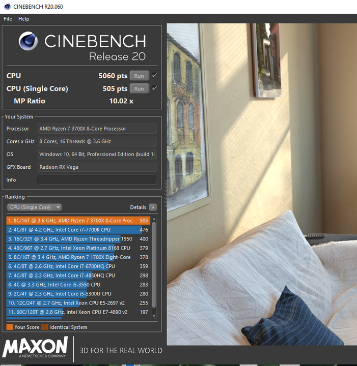

@malakudi  cbr20 με Pbo
20% πάνω από τον 2700Χ με PBO (4220)
Με το που κατέβω απο 53ohm που το είχα, βγάζω error σε tm5. Στο auto το βάζει 34κατι ohm αν μας τα λέει σωστά το ryzen master. Όλα ίδια, timings, ρεύματα κτλ. Περίεργο με αλλαγή procODT μόνο, να βγάζει σφάλματα.
