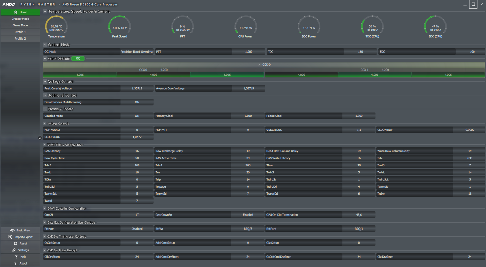

azazil1190 Δημοσ. 25 Αυγούστου 2020 Δημοσ. 25 Αυγούστου 2020 (επεξεργασμένο) 7 λεπτά πριν, godslayerxp είπε Δοκίμασα και δούλεψε και έβγαλε ελαφρώς καλύτερο σκοράκι από το 1000-200-140 που το είχα. Στο PPT το είχα μονίμως στο 1000 και ίσως γι'αυτό όταν η τιμή του TDC ήταν διαφορετική του 200 τότε το pbo δεν λειτουργούσε. @azazil1190 ωραίος! Πάνω κάτω βλέπω ότι από τα σκορ ότι pbo-xmp/3600/if 1800 είναι στα ίδια επίπεδα με το pbo disabled-3800c15/if 1900 και αν είναι να προτιμήσει κάποιος ένα από τα δύο τότε καλύτερα το pbo disabled όπως αυτό που ανέβασες. Καλύτερα να φάνε λίγο παραπάνω οι μνήμες και να είναι πιο δροσερός ο cpu. Ποιο είναι το υπόλοιπο σετάκι που έχεις; (μητρική-μνήμες) και πόσο δίνεις στις μνήμες για 3800c15; Εγώ για τα 3800c16-fast δίνω 1.42v στο bios και το hwinfo μετράει 1.45v Μητρική hero x570 Rams gskill 3600 c15 Με το συγκεκριμένο manual pbo και σφικτά timings θέλω 1.46 με 1.47ν Για την ζέστη που έχει τώρα και σε 4κ που παίζω να σου πω μου αρέσει που είμαι αρκετά πιο κρύος.Σε 4κ δεν νομίζω να έχω χασουρα. Θα κάνω κανά τεστακι σήμερα σε gaming εάν δεν βαρεθω. Με αυτά παίζω και δίνουν αρκετά γκαζι 7 λεπτά πριν, atsddd είπε Το PBO οταν το εχουμε στο auto τελικα ειναι απενεργοποιημενο η ενεργοποιημενο? Ενεργό είναι στο auto και νομίζω ανάλογα την μητρική δίνει και ανάλογα τις διάφορες τιμές. Το άλλο που είδα είναι ότι όσο πιο πολύ κάνεις uv cpu δημιουργεί αστάθεια στις μνήμες. Επειδή έκοψα και άλλο ρεύμα στον cpu μου ζήτησαν οι μνήμες σε συνδιασμό με το παραπάνω manual pbo. Ίσως τώρα με pbo disable να παίζουν κάτω από 1.46 ,χωρίς να πειράξω voltage cpu Επεξ/σία 25 Αυγούστου 2020 από azazil1190 2 1
