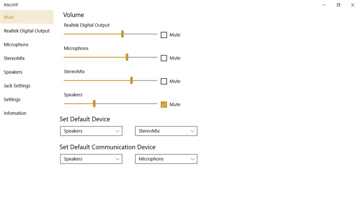

αυτος ειναι ο οδηγος που δινει το board.
μεσα απο εκει και αφου πας στα Optical options,θα πρεπει να εχει καποια επιλογη για πολυ καναλο.

Δεν έχει επιλογές 5.1...
