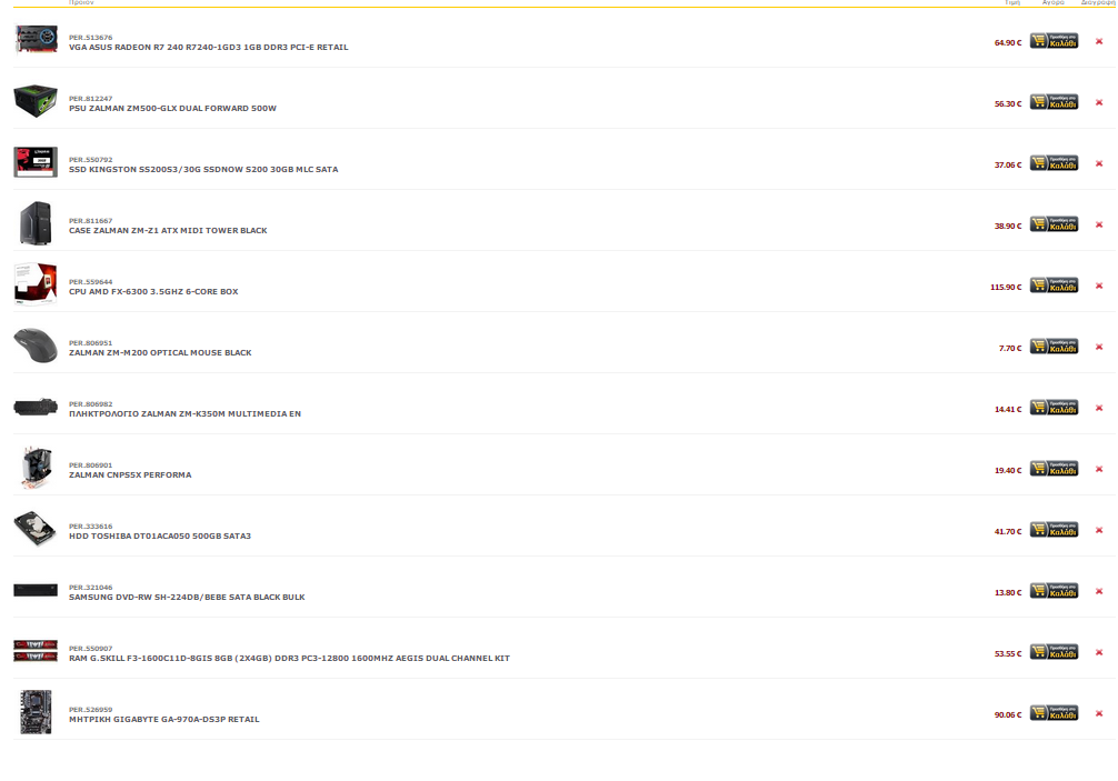

madnifestah Δημοσ. 14 Αυγούστου 2015 Δημοσ. 14 Αυγούστου 2015 για σας και από εμενα.. τον τελευταίο καιρό σκέφτομαι να "χτίσω" ένα pc με budget γύρο στα 600 ευρώ,για καθημερινή χρήση και λίγο χαλαρό gaming ( lol,dota,bf3 ) ultra γραφικά δεν με ενδιαφέρουν μιας και μέχρι τώρα είχα έναν pentium 4 dual core με 1gb ram και μια κάρτα ο θεός να την κάνει γραφικων.. σκέφτομαι σοβαρά για τα παρακάτω, αλλα θέλω προτάσεις.

madnifestah Δημοσ. 14 Αυγούστου 2015 Δημοσ. 14 Αυγούστου 2015 ευχαριστώ για την απάντηση.. ένα μεγάλο + στις ram μιας και η kingston είναι εγγύηση για μένα. τώρα για τα υπόλοιπα δεν ξέρω.. δηλαδή αξίζει να δώσω 180 euro (1-3 του budget) για κάρτα γραφικών? και πιστεύω ότι για σύνθεση σε χαμηλό budget η intel δεν είναι επιλογή.ίσος να κάνω και λάθος... ένας 500gb σκληρός είναι υπέρ αρκετός για εμενα (ένα εικοσάρικο είναι βεβαια για διπλάσιο χορό,αλλα έτσι θα μένει). η ssd είναι μονο για boot οποτε και τα 30gb φτάνουν νομίζω για τα windows.γενικά αφήνω το ενδεχόμενο όταν και αν αλλάξουν οι απαιτήσεις μου σε games,να αλλάξω μια κάρτα γραφικών,άντε και να βάλω αλλα 8gb ram.. για επεξεργαστή αφήνω και αυτό το ενδεχόμενο.. 1 μοντέλο + του 6300 http://www.e-shop.gr/cpu-amd-fx-6350-39ghz-6-core-box-p-PER.559661 με30 euro παραπάνω. η σύνθεση που είχα αναφέρει παραπάνω βγαίνει στα 554 euro δηλαδή 594 περίπου σύνολο με την fx6350 στα 3.9ghz και τις ram τις kingston που ανέφερες. ( +πληκτρολόγιο/ποντίκι/ψήκτρα επεξεργαστή )
Millennium Δημοσ. 14 Αυγούστου 2015 Δημοσ. 14 Αυγούστου 2015 ευχαριστώ για την απάντηση.. ένα μεγάλο + στις ram μιας και η kingston είναι εγγύηση για μένα. τώρα για τα υπόλοιπα δεν ξέρω.. δηλαδή αξίζει να δώσω 180 euro (1-3 του budget) για κάρτα γραφικών? και πιστεύω ότι για σύνθεση σε χαμηλό budget η intel δεν είναι επιλογή.ίσος να κάνω και λάθος... ένας 500gb σκληρός είναι υπέρ αρκετός για εμενα (ένα εικοσάρικο είναι βεβαια για διπλάσιο χορό,αλλα έτσι θα μένει). η ssd είναι μονο για boot οποτε και τα 30gb φτάνουν νομίζω για τα windows.γενικά αφήνω το ενδεχόμενο όταν και αν αλλάξουν οι απαιτήσεις μου σε games,να αλλάξω μια κάρτα γραφικών,άντε και να βάλω αλλα 8gb ram.. για επεξεργαστή αφήνω και αυτό το ενδεχόμενο.. 1 μοντέλο + του 6300 http://www.e-shop.gr/cpu-amd-fx-6350-39ghz-6-core-box-p-PER.559661 με30 euro παραπάνω. η σύνθεση που είχα αναφέρει παραπάνω βγαίνει στα 554 euro δηλαδή 594 περίπου σύνολο με την fx6350 στα 3.9ghz και τις ram τις kingston που ανέφερες. ( +πληκτρολόγιο/ποντίκι/ψήκτρα επεξεργαστή ) Δεν κάνεις λάθος,έτσι είναι.Καλύτερα να κοιτούσες προς 6300 ή 860Κ τουλάχιστον.Δεν έχεις γράψει και το μοντέλο οθόνης.
Επισκέπτης Δημοσ. 14 Αυγούστου 2015 Δημοσ. 14 Αυγούστου 2015 για σας και από εμενα.. τον τελευταίο καιρό σκέφτομαι να "χτίσω" ένα pc με budget γύρο στα 600 ευρώ,για καθημερινή χρήση και λίγο χαλαρό gaming ( lol,dota,bf3 ) ultra γραφικά δεν με ενδιαφέρουν μιας και μέχρι τώρα είχα έναν pentium 4 dual core με 1gb ram και μια κάρτα ο θεός να την κάνει γραφικων.. σκέφτομαι σοβαρά για τα παρακάτω, αλλα θέλω προτάσεις. Μια ικανη apu οπως ο a8 7650k , με μικρο κλοκαρισμα ( παντα τηρωντας τις προδιαγραφες των apus) πολυ πιθανο να ειναι συμφερουσα και πολυ ικανοποιητικη εμπειρια για τη χρηση που θες. ( παντα με τον αστερισκο των γενικευμενα απαραδεκτα υψηλων τιμων την περιοδο που διανυουμε)
Physiciant Δημοσ. 14 Αυγούστου 2015 Δημοσ. 14 Αυγούστου 2015 30gb ssd δεν φτάνουν ούτε για πλάκα. Σιγά σιγά θα γεμίσει με τις ενημερώσεις και αν βάλεις και τα προγράμματα μέσα πάει. Εξάλλου δεν υπάρχει λόγος να πάρεις ssd αν δεν εγκαταστήσεις τα προγράμματα. Τι να το κάνεις να έχεις μόνο γρήγορο boot; Ο ίδιος hdd στα 500gb είναι ελάχιστα φθηνοτερος, δεν αξίζει να μην τον πάρεις. Ο Intel θα αποδίδει καλύτερα στα παιχνίδια που λες. Ο FX 6300 θα αποδώσει καλύτερα σε άλλα games που απαιτούν περισσότερους πυρήνες και θα χρειαστεί και ένα μικρό overclocking. Αν σου φαίνεται ακριβή η κάρτα γραφικών πάρε την R7 260x.
