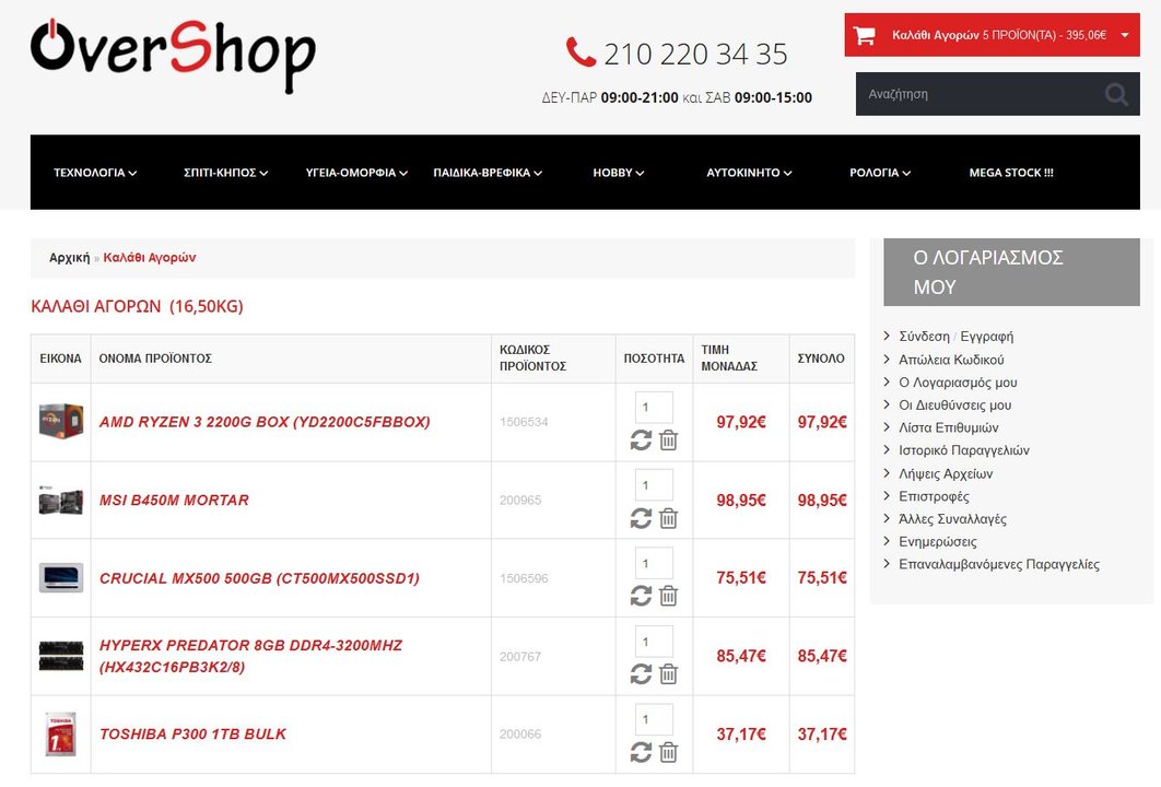

Elen Hras Δημοσ. 27 Οκτωβρίου 2018 Δημοσ. 27 Οκτωβρίου 2018 (επεξεργασμένο) Καλησπέρα στην ομάδα! Σκέφτομαι να στήσω ένα σύστημα. Το μόνο που έχω είναι τροφοδοτικο (750w) πληκτρολόγιο ποντικι. Θέλω τη γνώμη σας: δεν θέλω να είναι high end, όμως να μπορεί να αναβαθμιστεί.. Μπορώ να διαθέσω μέχρι 500€. Το σύστημα θα συνδεθεί σε tv Sony 3d 1080p μέσω hdmi κ σε ενισχυτή Sony db875 για 5.1 ήχο μέσω οπτικής. Η χρήση του θα είναι ταινίες 3d κ 1080p κ ελάχιστα παιχνίδια (PES και GTA). Σκέφτομαι να κάνω την αγορά blackfriday.. Μπορώ να τα στήσω μόνος τα κομμάτια αλλά θέλω να κάνω έξυπνες αγορές οπότε κ από διαφορετικά καταστήματα δε με πειραζει.. Είμαι Αθήνα. Επεξ/σία 27 Οκτωβρίου 2018 από Elen Hras

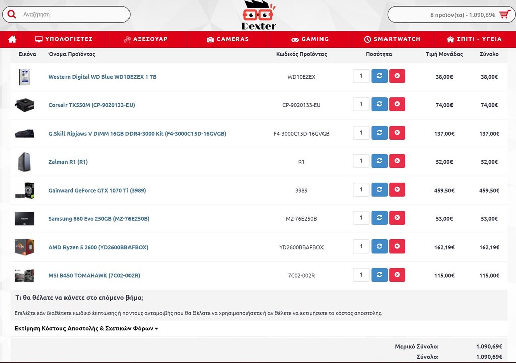

VagVene Δημοσ. 28 Οκτωβρίου 2018 Δημοσ. 28 Οκτωβρίου 2018 (επεξεργασμένο) 11 ώρες πριν, jeandoumpier είπε Ωραία, σε ευχαριστώ πολύ για την απάντηση, κάποιες ερωτήσεις μόνο 1) Αξίζει να περιμένω black friday και αν ναι για ποιες κατηγορίες προϊόντων αναμένονται προσφορές που να δικαιολογούν την αναμονή (δεν εννοώ να είναι 5% κάτω η τιμή) 2) Θα ήθελα μια υλοποίηση μια σκάλα υψηλότερη ( δλδ αξίζει να πάω σε 1080 και αν ναι τι άλλο πρέπει να αλλαχθεί στο πακέτο γιατί βλέπω ότι πριν απο μερικούς μήνες η τιμή της είχε φτάσει στα 500 περίπου) 3) επίσης μια υλοποίηση μια σκάλα χαμηλότερη ίσως με κάρτα της AMD (ποιες μονάδες πρέπει να αλλαχθούν στο πακέτο) 4) ο 2600x στους επεξεργαστές αξίζει την υπέρβαση για μεγαλύτερη διάρκεια ζωής? Επεξ/σία 28 Οκτωβρίου 2018 από VagVene
AristidisZ Δημοσ. 28 Οκτωβρίου 2018 Δημοσ. 28 Οκτωβρίου 2018 (επεξεργασμένο) Επειδή το κακόμοιρο το desktop μου έφτασε αισίως την 11ετία, λέω φέτος τα χριστούγεννα πρώτα ο Θεός να το αλλάξω Το μόνο που θα κρατήσω είναι ένας σκληρός 3 TB που έχω Επίσης έχω έναν SSD 128άρη και έναν IDE 300άρη (σαν backup, αυτός θα μείνει γιατί κρατάω πράγματα για τη δουλειά εκεί) Οθόνες κλπ θα κρατηθούν (κουτί όχι) Δεν με ενδιαφέρει να είναι αθόρυβος, δεν τον έχω στο υπνοδωμάτιο Budget γύρω στα 750 (δε χρειάζεται να τα πάρω όλα από ένα μαγαζί, θα μου τον στήσει φίλος) Αν το επιτρέπει το παραπάνω ποσό, θα ήθελα να δοκίμαζα μετά από κάμποσα χρόνια να ξεκίναγα κάνα mmorpg (ακόμα δεν έχω βρει ποιο βέβαια ) Επεξ/σία 28 Οκτωβρίου 2018 από AristidisZ
jeandoumpier Δημοσ. 28 Οκτωβρίου 2018 Δημοσ. 28 Οκτωβρίου 2018 2 ώρες πριν, VagVene είπε 1) Δεν μπορώ να σου πω αν έχει νόημα να περιμένεις ή όχι την black friday, γιατί δεν γνωρίζω τι και αν θα βγει σε προσφορά κάτι από αυτά που ενδιαφέρουν εσένα. 2) Ξεφεύγει αρκετά στο budget η 1080, πάντως η 1070ti για 2k/60hz στα παιχνίδια που παίζεις θα είναι εντάξει. 3) Δεν αξίζει με τέτοιο διαθέσιμο budget να πας σε μια χαμηλότερης δυναμικής amd, κατά τη γνώμη μου. 4) Μπορείς να κρατήσεις την συγκεκριμένη tomahawk που σου πρότεινα ως μητρική και να την συνδιάσεις με τον 2600x, που θα σου δώσει πιο άνετα υψηλότερους χρονισμούς https://www.dexter.com.gr/index.php?route=product/product&product_id=6650 . Με την προϋπόθεση όμως ότι δεν θα ''κόψεις'' από την κάρτα γραφικών. Η κάρτα είναι το no1 στο gaming και δευτερευόντως ο cpu - ακόμη περισσότερο στα 1440p. 1
Elen Hras Δημοσ. 28 Οκτωβρίου 2018 Δημοσ. 28 Οκτωβρίου 2018 17 ώρες πριν, Elen Hras είπε Καλησπέρα στην ομάδα! Σκέφτομαι να στήσω ένα σύστημα. Το μόνο που έχω είναι τροφοδοτικο (750w) πληκτρολόγιο ποντικι. Θέλω τη γνώμη σας: δεν θέλω να είναι high end, όμως να μπορεί να αναβαθμιστεί.. Μπορώ να διαθέσω μέχρι 500€. Το σύστημα θα συνδεθεί σε tv Sony 3d 1080p μέσω hdmi κ σε ενισχυτή Sony db875 για 5.1 ήχο μέσω οπτικής. Η χρήση του θα είναι ταινίες 3d κ 1080p κ ελάχιστα παιχνίδια (PES και GTA). Σκέφτομαι να κάνω την αγορά blackfriday.. Μπορώ να τα στήσω μόνος τα κομμάτια αλλά θέλω να κάνω έξυπνες αγορές οπότε κ από διαφορετικά καταστήματα δε με πειραζει.. Είμαι Αθήνα. Καμία πρόταση και για 'μένα παιδιά? Ευχαριστώ!!!
Επισκέπτης Δημοσ. 28 Οκτωβρίου 2018 Δημοσ. 28 Οκτωβρίου 2018 (επεξεργασμένο) https://www.skroutz.gr/s/14060020/CoolerMaster-MasterBox-Q300L.html Επεξ/σία 28 Οκτωβρίου 2018 από Επισκέπτης
Rhamnusia Δημοσ. 28 Οκτωβρίου 2018 Δημοσ. 28 Οκτωβρίου 2018 1 ώρα πριν, Elen Hras είπε Καμία πρόταση και για 'μένα παιδιά? Ευχαριστώ!!! 46 λεπτά πριν, radiohead είπε https://www.skroutz.gr/s/14060020/CoolerMaster-MasterBox-Q300L.html Κάντην ένα μενσιο
Επισκέπτης Δημοσ. 28 Οκτωβρίου 2018 Δημοσ. 28 Οκτωβρίου 2018 (επεξεργασμένο) 7 λεπτά πριν, Rhamnusia είπε Κάντην ένα μενσιο γουατ ντου γιου μιν; Επεξ/σία 28 Οκτωβρίου 2018 από Επισκέπτης
Elen Hras Δημοσ. 28 Οκτωβρίου 2018 Δημοσ. 28 Οκτωβρίου 2018 25 λεπτά πριν, Rhamnusia είπε Κάντην ένα μενσιο Αυτά για 'μένα είναι? Ευχαριστώ! Κάρτα γραφικών? Δε κατάλαβα.. Που να την κάνω mention? 25 λεπτά πριν, Rhamnusia είπε Κάντην ένα μενσιο
Επισκέπτης Δημοσ. 28 Οκτωβρίου 2018 Δημοσ. 28 Οκτωβρίου 2018 1 λεπτό πριν, Elen Hras είπε Αυτά για 'μένα είναι? Ευχαριστώ! Κάρτα γραφικών? Ο 2200g έχει ενσωματωμένα και είναι αρκετά για light gaming. Αργότερα εφόσον παίζεις κάτι πιο απαιτητικό βάλε 1050ti και πάνω.
Elen Hras Δημοσ. 28 Οκτωβρίου 2018 Δημοσ. 28 Οκτωβρίου 2018 43 λεπτά πριν, radiohead είπε Ο 2200g έχει ενσωματωμένα και είναι αρκετά για light gaming. Αργότερα εφόσον παίζεις κάτι πιο απαιτητικό βάλε 1050ti και πάνω. Μία χαρά μου φαίνεται!! Το GTA θα είναι κομπλέ?
Rhamnusia Δημοσ. 28 Οκτωβρίου 2018 Δημοσ. 28 Οκτωβρίου 2018 1 ώρα πριν, radiohead είπε γουατ ντου γιου μιν; Στο μπιλντ που έβαλες ότι είναι για την elen hras, μήπως δεν καταλάβει ότι είναι το μπιλντ για εκείνη 48 λεπτά πριν, Elen Hras είπε Αυτά για 'μένα είναι? Ευχαριστώ! Κάρτα γραφικών? Δε κατάλαβα.. Που να την κάνω mention? Ναι για εσένα είναι, δεν χρειάζεσαι, έχει ενσωματωμένη και σου αρκεί για την δουλειά που θέλεις, στο μέλλον μπορείς να κουμπώσες έξτρα αν δεν σε ικανοποιήσουν ενσωματωμένα γραφικά.
Επισκέπτης Δημοσ. 28 Οκτωβρίου 2018 Δημοσ. 28 Οκτωβρίου 2018 5 λεπτά πριν, Elen Hras είπε Μία χαρά μου φαίνεται!! Το GTA θα είναι κομπλέ?
VagVene Δημοσ. 28 Οκτωβρίου 2018 Δημοσ. 28 Οκτωβρίου 2018 (επεξεργασμένο) 5 ώρες πριν, jeandoumpier είπε Οκ θα προχωρήσω σε 1070ti και τα υπολοιπα, ισως ομως παω στον 2600x. Το 550 τροφοδοτικό με καλύπτει με την αλλαγή αυτή η να αναβαθμίσω στο αντίστοιχο 650αρί? επίσης αξίζει κάποια άλλη υλοποίηση της 1070ti εκτός από Gainward ? Επεξ/σία 28 Οκτωβρίου 2018 από VagVene
