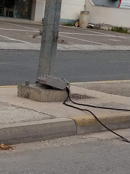

Είναι δεμένο με αλυσίδα στην κολόνα και έχει σχοινιά μέχρι την άλλη άκρη του δρόμου.
Τι ρόλο βαράει;
Επεξ/σία από Voyaller
Δεν είναι σχοινιά είναι ελαστικοί αισθητήρες.
Το αφήνουν για κάποιο χρόνο (μία εβδομάδα συνήθως) σε ένα δρόμο ή μία διασταύρωση και μαζεύουν στατιστικά για το πόσα αυτοκίνητα και με τι ταχύτητα περνάνε  από εκεί και βέβαια ποιες ώρες.
Αυτό συνήθως γίνεται είτε για να αποφασίσουν να βάλουν φανάρι (αν δεν υπάρχει) ή να αλλάξουν τον προγραμματισμό του υπάρχοντος (φαναριού).
  • Like 15
  • Thanks 4
traffic counter ειναι. Καταγράφει αριθμό οχημάτων κ τα κατατάσσει ανα άξονα. Για ταχύτητα πλεον χρησιμοποιούν ραντάρ γιατί αυτοι οι μετρητές δεν δίνουν ποτέ αξιόπιστα αποτελέσματα.
Τα δεδομένα μπορούν να χρησιμοποιηθούν για πάρα πολλούς σκοπούς πχ για αρχή να ελεγχθεί αν ο δρόμος έχει φτάσει στο μέγιστο του, πόσο έχει αυξηθεί η κίνηση σε σχέση με την τελευταία φορά, έχουμε τόσα αμάξια κ τόσα ατυχηματα ειναι φυσιολογικό? κτλπ κτλπ .
Αυτά τα δεδομένα τα χρησιμοποιείς ανάλογα τι θες να κάνεις.
*πάντως όπως έχει στηθεί αμφιβάλλω αν θα καταγράφει σωστά την πλειοψηφία των οχημάτων.

Υπάρχουν ακόμα αυτά; Τα θυμάμαι πιτσιρικάς που πηδούσαμε πάνω για να σπαμάρουμε τις μετρήσεις. 😄
Τα δεδομένα των μετρήσεων χρησιμοποιούνται και απο διαφημιστικες (για το που θα βαλουν ταμπέλες) μεσητικά κτλ. Ουσιαστικά οποιος θέλει παει και βάζει ενα τέτοιο χωρίς να χρειάζεται άδεια.
