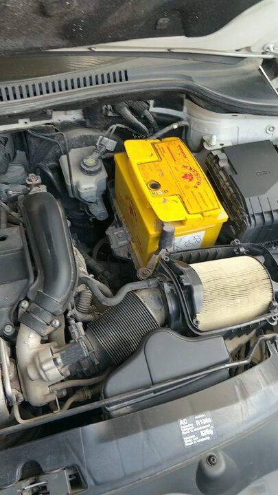

giannisP14 Δημοσ. 15 Ιουλίου 2019 Share Δημοσ. 15 Ιουλίου 2019 Καλησπερα! Γνωριζει κανεις αν μπορει να υπαρξει καποια βλαβη η οποιαδηποτε ανωμαλια του κινητηρα με το να χρησιμοποιω το αυτοκινητο (Leon 1.4 Tsi) χωρις το καπακι απο το φιλτροκουτι με το εργοστασιακο (για την ωρα) φιλτρο οπως φαινεται στην εικονα? (Γνωριζω οτι δεν θα υπαρξει αυξηση στην αποδοση αλλα ο ηχος ειναι τουλαχιστον εθιστικος 😂😂) Το μονο που μου ειπε ενας γνωστος ειναι οτι το φιλτρο θα βρωμιζει πιο γρηγορα και θα χρειαζεται νωριτερα αλλαγη, το οποιο δεν το θεωρω και ιδιαιτερο προβλημα. Ευχαριστω εκ των προτερων ! Συνδέστε για να σχολιάσετε Κοινοποίηση σε άλλες σελίδες άλλες επιλογές
Whargoul Δημοσ. 15 Ιουλίου 2019 Share Δημοσ. 15 Ιουλίου 2019 1) Θα τραβάς ζεστό αέρα 2) Θα αυξηθεί το lag γιατί θα χάσεις την πίεση μέσα στο κουτί από την κίνηση του αυτοκινήτου 3) αν βρέξει πιθανό την έβαψες. Κάτι θα γνωρίζουν οι κατασκευαστές για να το βάζουν όλοι μέσα σε κουτί. Άλλο το CAI, που μπαίνει μπροστά σε σημείο που του κτυπά άπλετος φρέσκος αέρας, και άλλο ..... αυτό 1 1 Συνδέστε για να σχολιάσετε Κοινοποίηση σε άλλες σελίδες άλλες επιλογές
Nickokin Δημοσ. 15 Ιουλίου 2019 Share Δημοσ. 15 Ιουλίου 2019 Αν θες ήχο αλλά και απειροελάχιστη απόδοση βάλε ένα aftermarket KN filter και άσε τα πειράματα 1 1 Συνδέστε για να σχολιάσετε Κοινοποίηση σε άλλες σελίδες άλλες επιλογές

NikosKallithea Δημοσ. 15 Ιουλίου 2019 Share Δημοσ. 15 Ιουλίου 2019 Θα πάρει νερά, θα πάρει σκόνες, θα πάρει εκείνο, θα πάρει το άλλο κλπ κλπ Και μετά θα στα πάρει ο μηχανικός 1 Συνδέστε για να σχολιάσετε Κοινοποίηση σε άλλες σελίδες άλλες επιλογές
Liapisftw Δημοσ. 15 Ιουλίου 2019 Share Δημοσ. 15 Ιουλίου 2019 Φτιάξε μια εισαγωγή φίλε μου. Αλλιώς δες αν υπάρχει κάποιο Κιτ σε βαρελάκι για το αμάξι σου. Στο δικό μου έχω βάλει carbon εισαγωγή και δεν τραβάει και καθόλου ζεστό αέρα. 1 Συνδέστε για να σχολιάσετε Κοινοποίηση σε άλλες σελίδες άλλες επιλογές
meletis_m Δημοσ. 15 Ιουλίου 2019 Share Δημοσ. 15 Ιουλίου 2019 8 ώρες πριν, giannisP14 είπε Νομίζω πως η λύση είναι ένα ΚΝ φίλτρο και κλειστό το καπάκι λοιπον! Ευχαριστώ για τον χρόνο σας Μην περιμένεις και τρελή αδιάφορα με ελεύθερο φίλτρο . Εάν έχεις αισθητήρα μαφ θέλει προσοχή στη ποσότητα λαδιού , υπάρχει περίπτωση να καεί. Συχνό καθάρισμα ανά 10.000. Εάν θες βγάλε το παπά αλλά με κλειστό φιλτροκουτι. Γιατι δεν κοιτάς μια ολοκληρωμένη εισαγωγή τύπου cai ; 1 Συνδέστε για να σχολιάσετε Κοινοποίηση σε άλλες σελίδες άλλες επιλογές
giannisP14 Δημοσ. 16 Ιουλίου 2019 Μέλος Share Δημοσ. 16 Ιουλίου 2019 Παίδες με "CAI" όμως δεν έχουμε πάλι το πρόβλημα του νερού σε περίπτωση βροχής; εγώ πάντως το προηγούμενο ( ιμπιζακι) το ειχα φουλ πρώτο στάδιο κανονικοτατα με CAI και δεν είχα ποτέ τέτοιο πρόβλημα και ας κυκλοφορούσε το αμάξι πολύ συχνά σε βροχές,γι'αυτό και συζήτησα για το "ανοιχτό καπάκι". 18 ώρες πριν, meletis_m είπε Μην περιμένεις και τρελή αδιάφορα με ελεύθερο φίλτρο . Εάν έχεις αισθητήρα μαφ θέλει προσοχή στη ποσότητα λαδιού , υπάρχει περίπτωση να καεί. Συχνό καθάρισμα ανά 10.000. Εάν θες βγάλε το παπά αλλά με κλειστό φιλτροκουτι. Γιατι δεν κοιτάς μια ολοκληρωμένη εισαγωγή τύπου cai ; Ναι για το μαφ το διάβασα,βέβαια λέει θέλει να είσαι αρκετα απρόσεκτος στην ποσότητα του λαδιού 1 Συνδέστε για να σχολιάσετε Κοινοποίηση σε άλλες σελίδες άλλες επιλογές
Whargoul Δημοσ. 16 Ιουλίου 2019 Share Δημοσ. 16 Ιουλίου 2019 (επεξεργασμένο) 1 ώρα πριν, giannisP14 είπε Παίδες με "CAI" όμως δεν έχουμε πάλι το πρόβλημα του νερού σε περίπτωση βροχής; εγώ πάντως το προηγούμενο ( ιμπιζακι) το ειχα φουλ πρώτο στάδιο κανονικοτατα με CAI και δεν είχα ποτέ τέτοιο πρόβλημα και ας κυκλοφορούσε το αμάξι πολύ συχνά σε βροχές,γι'αυτό και συζήτησα για το "ανοιχτό καπάκι". Στο CAI βάζεις αδιάβροχα φίλτρα, που συνήθως έχουν λάδι και δεν διαλύονται με το νερό. Δεν βάζεις χάρτινα. + Όταν λέμε CAI, δεν εννοούμε απλά ότι τοποθετούμε όπου νάνε ένα "κωνικό" φίλτρο, αλλά τοποθέτηση του σε σωστό σημείο ώστε να τραβά απευθείας κρύο καθαρό αέρα (CAI = COLD Air Intake) και να προστατέυεται από νερά και λάσπες. Συνήθως τα σωστά CAI είναι πάλι μέσα σε κουτιά ή διατάξεις που κρατούν το σύστημα πεπιεσμένο. Σε ένα κουτί που απλα έβγαλες το καπάκι, ότι νερό μπει μέσα, θα παραμείνει εκεί. Στην καλύτερη θα πνίξεις την μηχανή, στην χειρότερη θα τραβήξει μέσα νερά και θα τα τινάξει. CAI που είναι εκτεθειμένα (αλλά σε σημείο που να μην μαζεύεται νερό) συνήθως μπαίνουν και μέσα σε αδιάβροχη σακούλα. Τα σωστά CAI στοιχίζουν. Για κάποιον που δεν θέλει να περάσει σε καγκουροκαταστάσεις, ένα drop-in replacement είναι η καλύτερη και φθηνότερη επιλογή. Αλλιώς τοποθετείς, εάν μπορείς χωρίς πολλές μετατροπές, εργοστασιακό σύστημα από κινητήρα μεγαλύτερης ιπποδύναμης (η καλύτερη επιλογή). Παράδειγμα από σωστό CAI σε mini r56. Φρέσκος αέρας από το Scoop, μπαίνει απευθείας στο φίλτρο, που παραμένει σφραγιστό και σε πίεση Επεξ/σία 16 Ιουλίου 2019 από Whargoul 1 1 Συνδέστε για να σχολιάσετε Κοινοποίηση σε άλλες σελίδες άλλες επιλογές
