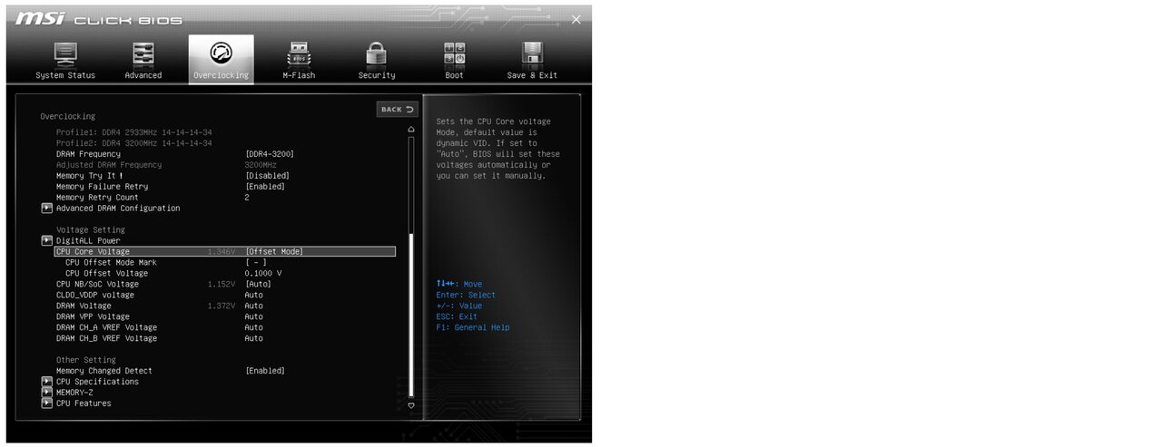

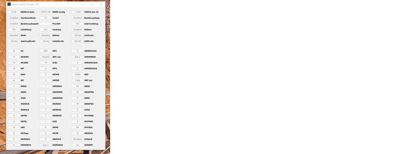

Ακούω γνώμες, οι ρυθμίσεις πως φαίνονται?
Είμαι με 2600Χ

Αφού είσαι 3200cl14 μήπως έχεις b-dies; Αν ναι μπορείς να πας το tRFC στο 252. Το SOC Voltage είναι πολύ. Βάλτο 1.0125 ή 1.025.

Ναι με b-dies είμαι
Το soc voltage που είναι;
