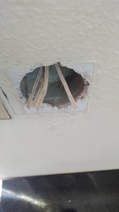

nik416 Δημοσ. 24 Ιουλίου 2019 Δημοσ. 24 Ιουλίου 2019 (επεξεργασμένο) Επηδει τώρα μετακόμισα και το ρούτερ δεν με βολεύει εκεί που είναι γιατι τα παιδιά το περνουν και το κάνουν βόλτα. Είδα άλλη μια πρίζα τηλεφωνου στο σπίτι που είναι τέλεια αν μπει εκεί. Το θέμα είναι ότι δεν δουλεύε οπότε βγάζω πρίζα και βλέπω ότι δεν είναι συνδεδεμένη και τα καλώδια κομμένα από το πάτο ,ο προηγούμενος νοικάρης μου είπε η σπιτονοικοκυρά ότι της έκανε τρομερές ζημιές, τα τράβηξα λίγω και βλέπω 4 καλώδια. είχε μια πρίζα legrad RJ12 χωρίς όμως να είναι συνδεδεμένη και ρωτάω κάνουν αυτά τα καλώδια είναι για σύνδεση ρούτερ ή τσάμπα παλεύω. Επεξ/σία 24 Ιουλίου 2019 από nik416

nik416 Δημοσ. 24 Ιουλίου 2019 Μέλος Δημοσ. 24 Ιουλίου 2019 (επεξεργασμένο) Κοίτα επήδει έχει πολλές πρίζες τηλεφώνου και έβγαλα άλλη μια να δω αν έχει και αυτή 4 ΚαλώδΙα διαπίστωσα. Ότι έχει 2 καλώδια οπότε λέω για να έχει αυτή 4 καλώδια και να έχει πρίζα και πρίζα rj12 λέω μήπως κάνει για ιντερνετ Δηλαδή καταλαβενω δεν είναι απλό να πάρω μια πρίζα για ίντερνετ να την συνδέσω θέλει ηλεκτρολόγο μα άνοιξη κουτιά?Αν τα καλώδια όμως είναι είδη συνδεδεμένα?μπορειτε να μου πειτε την συνδεσμολογια να κάνω μια πρόβα? Επεξ/σία 24 Ιουλίου 2019 από nik416

nik416 Δημοσ. 24 Ιουλίου 2019 Μέλος Δημοσ. 24 Ιουλίου 2019 Και αν τα καλώδια είναι οκ και απλά ο προηγούμενος για να κάνει ζημιά τα έκοψε από το πατο. Μπορεί κάποιος να μου πει πως θα τα συνδέσω? Είναι 4 διπολικα καλώδια όπως φαινοντε στην φωτο Γιατί για να είχε εκεί τέτοια πρίζα πάει να πει ότι την δούλευε εκτός και αν καμω λαθος
jkoukos Δημοσ. 24 Ιουλίου 2019 Δημοσ. 24 Ιουλίου 2019 Δεν μπορεί κανείς να σου πει, διότι μόνο με έλεγχο γίνεται. Αυτό που μπορείς να κάνεις είναι συνδυασμούς μεταξύ των καλωδίων μέχρι να δεις (αν δεις) ότι έχεις σήμα σε 1 ζεύγος (2 καλώδια). Το να πάρεις μία πρίζα και να συνδέσεις σε αυτή το όποιο ζεύγος, είναι πολύ απλό και εύκολο. Η όλη δυσκολία είναι να βρεις ποιο ζεύγος είναι αυτό που φέρνει το σήμα, ειδικά αν δεν έρχεται σε κανένα από αυτά που βλέπεις οπότε πρέπει να βρεις που τερματίζουν στην άλλη πλευρά τους.
nik416 Δημοσ. 24 Ιουλίου 2019 Μέλος Δημοσ. 24 Ιουλίου 2019 (επεξεργασμένο) Καταλαβα μαλλον δεν θα κάνω δουλειά γιατί αντε και το κουτί που είναι πάνω από την πρίζες το ανοίγω αλλά αφού δεν ξέρω να το διαβάσω δεν υπάρχει λόγος Επεξ/σία 24 Ιουλίου 2019 από nik416
aGka8l Δημοσ. 25 Ιουλίου 2019 Δημοσ. 25 Ιουλίου 2019 Καταρχήν τα καλώδια είναι ακατάλληλα , αλλα εφικτο να δουλέψουν σαν τηλεφωνικά Επειδη ομως μπορει απλα να υπήρχε ενα κενο και να βάλαν μπροστα μια τηλεφώνικη πριζα , σιγουρέψου με ενα πολύμετρο οτι τα καλώδια αυτά δεν ειναι ρεύματος αλλα τηλεφωνικά.Σκέψου πχ οτι καλιστα θα μπορούσε να ειχε αντι για τηλεφωνική πριζα , 1 διακόπτη Μετά κάνε 3 δοκίμες , και σύνδεε ανα ζευγάρι στην πριζα και μετα στο ρουτερ να δεις αν συγχρονίσει
nik416 Δημοσ. 25 Ιουλίου 2019 Μέλος Δημοσ. 25 Ιουλίου 2019 Σωστα το σκεφτηκες έβαλα δοκιμαστικό κατσαβίδι και δεν έχει ρεύμα. Αυτές τις 3 δοκιμές δεν κατάλαβα αυτά είναι 4 διπολική καλώδια. Στην πρίζα του ρούτερ που δουλεύει την άνοιξα έχει 3 κόκκινα και 3 μπλε που είναι ενωμένα μεταξύ τους χωριστά κόκκινα με μπλε. Αλλά βιδονουν σε 2 υποδοχής στην πρίζα ρούτερ.Εδω πως να τα ενώσω?
jkoukos Δημοσ. 25 Ιουλίου 2019 Δημοσ. 25 Ιουλίου 2019 Τα κόκκινα/μπλε, είναι τα κλασικά ραζίμ καλώδια που χρησιμοποιούν συνήθως στις εγκαταστάσεις για τηλεφωνία. Το τηλεφωνικό σήμα δουλεύει πάντα με ένα ζεύγος (1 μπλε κι 1 κόκκινο), οπότε τα άλλα 2 ζεύγη αυτής της πρίζας πρέπει να πηγαίνουν σε άλλες και γι' αυτό είναι όλα συνδεδεμένα μαζί. Η πρίζα της φωτογραφίας δεν έχει τέτοια καλώδια και υπάρχουν διάφορες πιθανότητες το τι σημαίνει αυτό. Δεν θα ενώσεις τίποτα διότι πολύ απλά δεν ξέρεις που συνδέονται στην άλλη άκρη. Με απλά λόγια χρειάζεται ηλεκτρολόγος να δει πως έχει η τηλεφωνική εγκατάσταση στο σπίτι σου.
