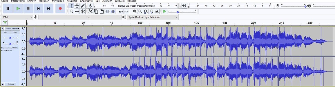

Conan2046 Δημοσ. 14 Αυγούστου 2019 Δημοσ. 14 Αυγούστου 2019 (επεξεργασμένο) Γεια σας, φίλος μου αντιμετώπισε ένα ξαφνικό πρόβλημα με φακέλους με μουσικά αρχεία mp3 που είχε αποθηκευμένα σε στικάκι. Ξαφνικά και για μεγάλα διαστήματα αρχίζουν να ακούγονται ήχοι σαν γρατζούνισμα βελόνας και αυτό συμβαίνει σε όλα τα αρχεία που είχε το στικάκι. Έβαλα μερικά στο Audacity και οι κυματομορφές είναι σαν να έχουν τραβηχτεί προς τα πάνω στα σημεία που έχουν θόρυβο (και είναι το μεγαλύτερο μέρος κάθε κομματιού αυτά τα σημεία). Η αφαίρεση θορύβου δεν κάνει κάτι. Επειδή με είχε βάλει και είχα ακούσει μερικά κομμάτια τα αρχεία ακουγόταν μια χαρά. Παράξενο, είναι δυνατόν να το έχει προκαλέσει κάποιος ιός κάτι τέτοιο και σε τέτοια έκταση; Το γκουγκλάρισα μα δεν έχω βρει κάποια παρόμοια περίπτωση. Επεξ/σία 14 Αυγούστου 2019 από Conan2046
micos000 Δημοσ. 14 Αυγούστου 2019 Δημοσ. 14 Αυγούστου 2019 Ένα screenshot από τις κυματομορφές υπάρχει; Έχεις βάλει το στικάκι σε άλλον υπολογιστή και παίζουν με τον ίδιο τρόπο; Μπορείς να ανεβάσεις ένα mp3 κάπου να το δούμε;
Conan2046 Δημοσ. 14 Αυγούστου 2019 Μέλος Δημοσ. 14 Αυγούστου 2019 To δοκίμασα στον υπολογιστή του, στον δικό μου και απ' ότι μου είπε το έχει δοκιμάσει και στο αυτοκίνητο του, παντού το ίδιο. Ορίστε και ένα printscreen. Σου στέλνω και σε p.m έναν σύνδεσμο για το συγκεκριμένο αρχείο.
